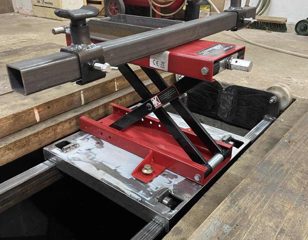

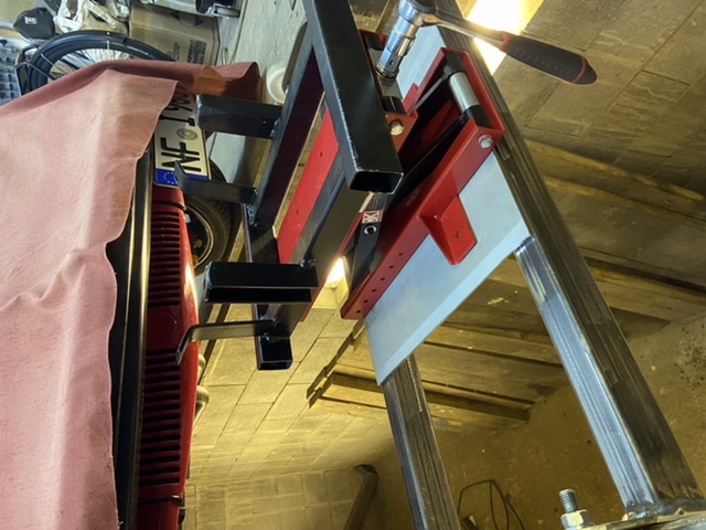

Hallo, heute bin ich mal angefangen, mir eine Vorrichtung zu bauen, um den Motor zu Hause aus und einbauen zu können. Bisher war ich immer mit dem Auto in der Werkstatt meines Arbeitgebers. Das war auch ok, aber man hatte immer das Gefühl, dass es unpassend war.
Zuhause in meiner Garage habe ich zwar eine Grube, aber um den Motor aus und einbauen zu können, ist so eine Grube nicht besonders hilfreich. Nun habe ich mir zwei Längen Vierkantrohr besorgt und ein paar Reste aus der Schrottkiste von einer Schlosserei für Lau bekommen. Der Heber ist ein zweckentfremdeter Motorradheber. Preislich hält sich der Heber in Grenzen, um die 50,- . Dann habe ich noch ein Gestell gebaut auf dem der Motor mit den Montagepunkten der Subaru-Motorlagerbefestigung passt. Das Montagegestell kann hinten angehoben werden, also nach vorne gekippt werden, weil der Motor nicht genau waagerecht im Auto sitzt. Ganz fertig ist es noch nicht, ich muss mir noch etwas überlegen, um den Heber auf dem Schlitten seitlich verschieben zu können.
Wenn ich das Gestell abnehme, will ich den Heber auch als ganz normalen Grubenheber nutzen können. Aber seht euch die Fotos an , das erklärt vieles.
Schönen Abend , Volkert

Hallo Volkert
Da bin ich gespannt. Da drücke ich dir die
Daumen. Wenn nach der ganzen Aktion
die Vibrationen Weg sind dann freut das die
Subi Gemeinde. Und wenn EJ Teile übrig
bleiben du hast ja meine Nummer.

Hallo Volkert,
Das sieht doch ganz gut aus.
Ich hab den gleichen Heber für den Käfermotor auszubauen. Mangels Grube hebe ich den käfer aber an und stelle Ihn auf Holzblöcke ca. 15 cm höher damit ich drunter komme.
Viel Erfolg.
Gruß Wolfgang
Viel Erfolg.
Gruß Wolfgang

Das ist ja mal richtig geil!!!!!
Gefällt mir sehr sehr gut.

Re: Vibrationen ab 3.000 u/min
Grubenheber ist fertig, fehlt nur noch Farbe. ( ich weiß, habe ich schon in meiner Vorstellung berichtet) nur für die, die es nicht gelesen haben.
Volkert

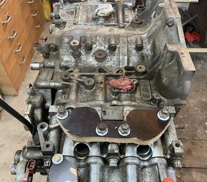

Ich habe mir einen gebrauchten EJ22 Motor aus einem 96er Legacy gekauft. Angeblich ein Austauschmotor mit nur 80.000km, bestätigen oder belegen konnte man es leider nicht, hat aber auch noch einige Jahre abgemeldet gestanden. Egal ich habe ihn trotzdem genommen. Wurde auch noch ausgebaut und verschickt, wer ist dazu noch bereit. Außerdem, so reichlich sind diese Motoren mittlerweile nicht mehr. Ich werde nur dem Block mit Zylinderköpfe tauschen, die Anbauteile lege ich mir ins Ersatzteillager. Erst mal alles abgebaut und gereinigt.

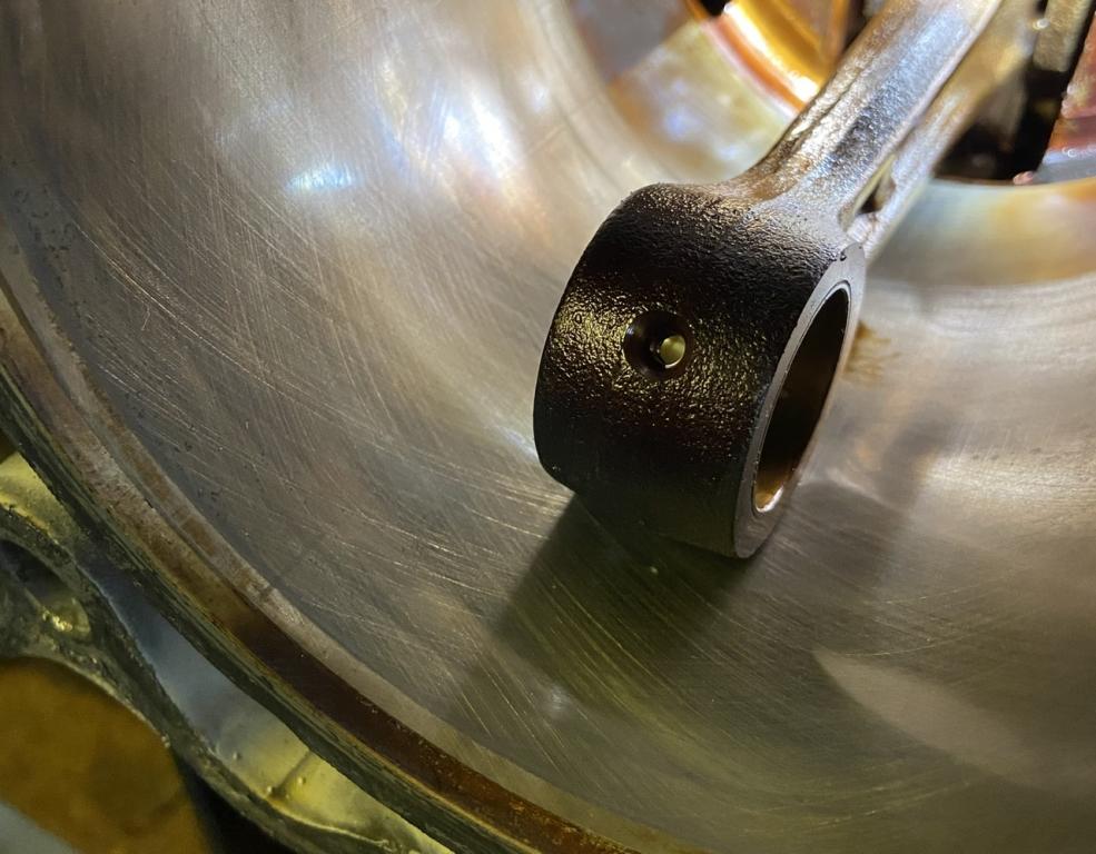

Heute Abend mal alle vier Kolben raus geholt. Verdammter Mist, warum gehen die Kolbenbolzen immer so schwer heraus? Vielen Dank an Lars für den Tipp den Kolben mit dem Heissluftföhn zu erwärmen, das ging schon erheblich besser.
Und siehe da, meine Entscheidung war richtig. Alle Kolbenringe sind regelrecht verklebt. Ganz besonders die Ölabstreifringe sind dermaßen fest! Das wäre voll in die Hose gegangen. Die Kolben kommen jetzt erst einmal ins Ultraschallbad, danach sind sie wieder wie neu. Neue Kolbenringe sind bestellt, kommen aus Litauen, das kann noch dauern. Hat jemand von euch Erfahrungen mit einem Motor-Dichtsatz von Victor Reinz, der Preis ist wirklich gut.
Die Zylinder sind dagegen super, soweit ich das beurteilen kann. Aber seht Euch die Bilder an.
