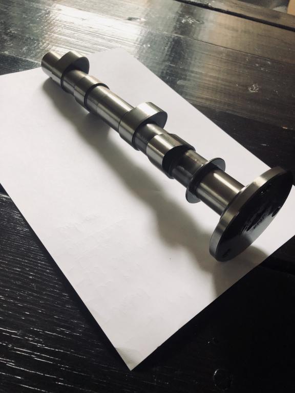

Nockenwelle von Jürgen Nowak ist da :)

von Torben Alstrup
Sicherlich ein guter Wahl. Welcher modell/Daten?

von Jürgen N.
Torben Alstrup hat geschrieben:Sicherlich ein guter Wahl. Welcher modell/Daten?
316° mit 108° Spreizung und 10,4mm Nockenhub.

Jürgen N. hat geschrieben:
genau :-)

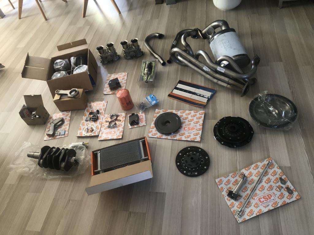

So langsam treffen die ganzen Teile ein :-)
Es wird :-)

Re: Neues Motor Konzept 2276ccm
Verfasst: Fr 18. Sep 2020, 15:26
Sind das kürzbare Alustangen?

von EnricoMalu

und ja, es sind kürzbare Alustangen von Orratech

EnricoMalu hat geschrieben: und ja, es sind kürzbare Alustangen von Orratech
Die funktionieren nicht...hat B.Scheuert und ich auch schon getestet und bereut.
Die Alustangen pilzen auf und geben nach...bei Ignoranz bis die Stahlnippel rausfallen...schon schön in Live gesehen.
Es werden wohl diese sein:
https://www.csp-shop.de/motor/stoessels ... 0984a.html
Gruss Lars

von EnricoMalu
Poloeins hat geschrieben:
Gruss Lars
uff lieber welche aus Chrom-Moly ?
wenn da jetzt schon so viel Kohle und Arbeit reinfließet.. sollte es nicht daran scheitern :handgestures-thumbdown: noch könnte ich sie auch umtauschen.
lg

von Baumschubsa
Oder die TP Alustangen.
Verfasst: Fr 18. Sep 2020, 20:26
von Udo
original stösselstangen wenn die Länge reicht . Besser als die einkürzbaren - da fallen schonmal die Köpfe raus

von yoko
Denke ohne einkürzbare Stösselstangen wird das schwierig eine gute Kipphebelgeometrie zu bekommen... :confusion-scratchheadyellow:
Die von CB Performance "Super Duty" aus T6 Alu halten jedenfalls. Hab ich an zwei Motoren laufen (einer mit Doppelfedern). Gibts leider nicht auf deutschem Markt, müsste man bestellen aus USA.
https://www.cbperformance.com/Aluminum- ... p/1627.htm
Oder gleich die vom TP.
http://www.tp-technologie.de/produkte%2 ... n%20Al.htm

von EnricoMalu
yoko hat geschrieben:Denke ohne einkürzbare Stösselstangen wird das schwierig eine gute Kipphebelgeometrie zu bekommen... :confusion-scratchheadyellow:
Die von TP wurden mir nun auch empfohlen :up:
da wird's jetzt wohl nun ein Upgrade geben :music-rockout:
vielen Dank für eure Empfehlungen !
