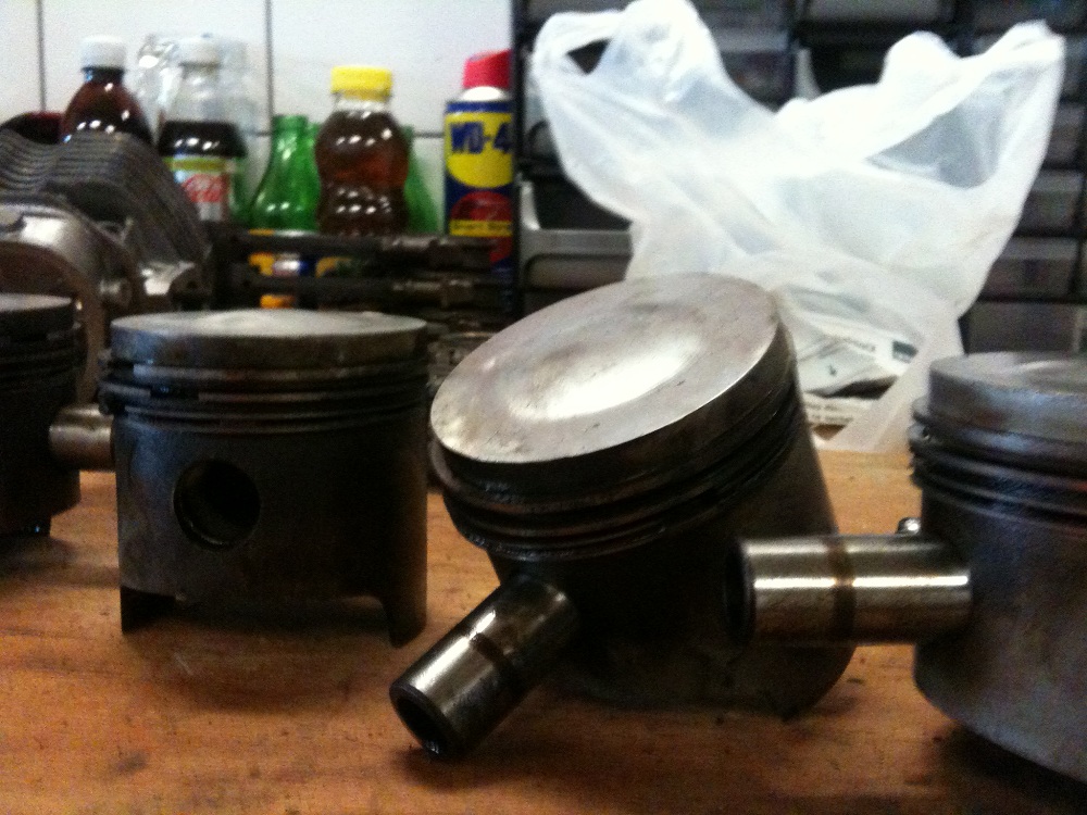

hallo
könnt ihr mal so einen buckelkolben zeigen als bild. mir fehlt die vorstellung wie so ein buckelkolben aussieht.

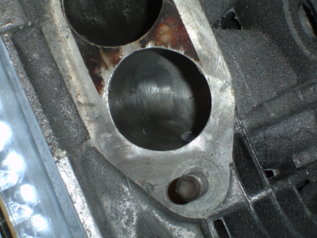

Hilfe, habe wahrscheinlich Kernschrott produziert.
Beim Kanälebearbeiten bin ich zu tief gekommen und habe einen Riss in der Ventilführung erzeugt. Kann man das noch retten oder muss ich den Kopf jetzt in die Tonne treten?
siehe Bild ...
mfG
Lukas
Ps: bringt es auch wen ich die Auslass seite glätte?

Hallo triker66
das sind buckel kolben:
Re: Der 1200er Levinski Motor
Verfasst: So 7. Aug 2011, 18:27
von triker66
astrein dann habe ich zwei komplette sätze 1200 ccm kolben und zylinder, in einem top zustand.
Verfasst: So 7. Aug 2011, 21:43
Flat4 hat geschrieben:Danke Lars
siehe Bild ...
mfG
Lukas
Ich hatte dir ja gesagt das die Buckel stehen bleiben müssen...
Jetzt wirds teuer...
Verfasst: So 7. Aug 2011, 22:11
von Flat4
Lars ich weiss. :roll: und da war kein hubel dar war nur raues alu und drek!!!
aber kann man das nun schweissen? oder brauche ich neue köppe?
mfg lukas
Verfasst: Mo 8. Aug 2011, 04:50
von triker66
ja man kann es schweißen. muß nur vorher ausgefräst werden.
