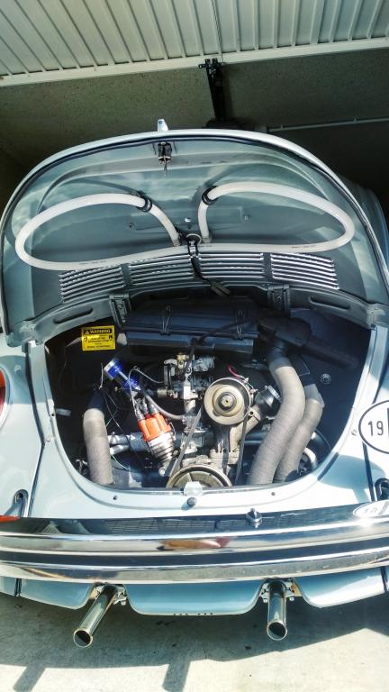

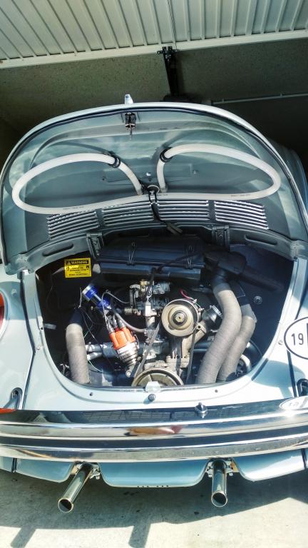

Dann möchte ich hier mal meinen aktuellen Motor vorstellen. Es ist ein getunter 1200 den uns Lars im Frühjahr 2018 gebaut hat. Der Käfer fährt sich selbst mit dem aktuell verbauten 3.88 lang übersetzten Getriebe sehr angenehm.
Hubraumerweiterung durch 1385 Big Bore.
Einkanalköpfe bearbeitet mit größeren Ventilen. Ich habe aber keine Ahnung welche Maße verbaut sind. Die Verdichtung müsste irgendwo um 8:1 liegen.
Original 30er Vergaser
Nockenwelle ist eine Eagle 2280
Ultralight Stößel von CB
Kipphebel original
Verstärkte Ventilfedern von Scat
Filterölpumpe
Serien Kurbelwelle
Serien Pleuel
Edelstahl Highflow ESD von CSP in original Optik
Zündverteiler 123 USB
Original Ölkühler im original Gebläsekasten
Schwungrad original Kupplung Standart Luk
Auf der Rolle hat der Motor unglaubliche 58Ps und 101 Nm gedrückt.
Da soll nochmal einer sagen, dass sich 1200er Tuning nicht lohnt. :music-rockout:
Ich finde eine gute Alternative zu einem Serien 1600er.
Bisher läuft der Motor ohne Probleme und auch bei Volllast Fahrten hat der kleine Ölkühler keine Mühe die Öltemperatur zu regulieren.
