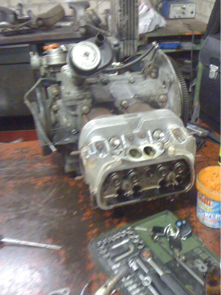

Noch nicht mal, ist glaub ich erst 1 1/2 Jahre her...Poloeins hat geschrieben: Kolben und Zylinder brauchen sicher nicht runter.Die Köpfe habe ich vor 3 Jahren mal gemachtKonntet ihr denn nicht feststellen wo das él herkommt?
Der Ölkühler ist da ja nicht mehr drauf, sondern ein Verschlussdeckel, da ich ja nen externen Kühler vorne hab.

Re: Typ 1 1776 abdichten
Was hastn du für nen Kurzschlussdeckel? CSP Deckel mit O-Ringen? Einen mit Flächendichtung oder einen, der die Seriendichtung verwendet?
Sone Flächendichtung müsst ich noch rumfliegen haben irgendwo.
Keine Ahnung, ist denk ich erst klar wenn der Motor ausgebaut ist. Bei so viele verschiedenen Möglichkeiten...
