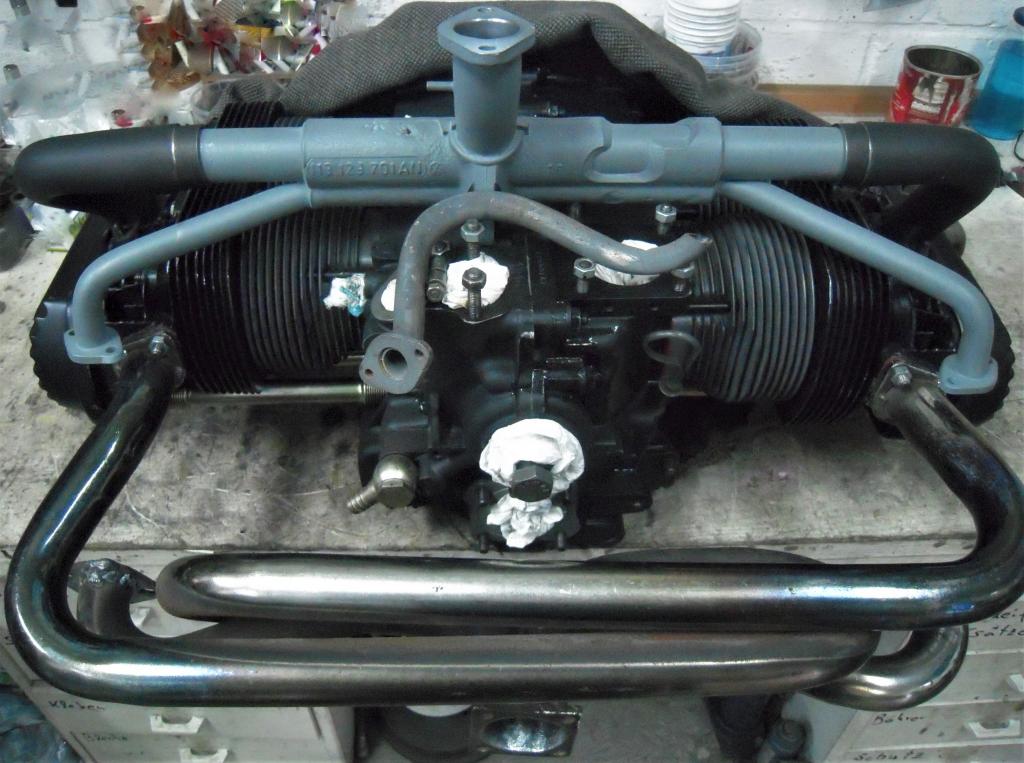

Aber noch eine andere Frage:
Der Motor soll ganzjährig laufen, mit Einfachvergaser, also brauche ich eine Vorwärmung.
Mein Ahnendorp Streetsport hat die nicht. Jetzt kann ich ja die entsprechenden Vorwärmrohre anschweißen, nur wie am besten?
So wie bei einigen US-Anlagen wird das wohl nicht funktionieren: Kurzes Röhrchen links + rechts, keines saugt oder drückt so richtig?
Oder habe ich den Eingang beispielsweise oben (Ausgang 4. Zylinder) -> drückt
Röhrchen im Kollektor -> saugt - aber dann wäre die Strömung im Kollektor wohl beeinträchtigt?!
Oder kann ich an anderer Stelle saugen lassen?
Oder andere Alternative: Elektrische Ansaugrohrvorwärmung, gibt`s z.B. hier:
https://www.typ1motor.de/product_info.p ... bcdd2b013d
Taugt die was?
Oder ich belasse es bei einer Ansaugluftvorwärmung wie Bernauer das macht?! (z.B. mit original Luftfilterkasten, aber dann hätte das VW ja auch so gemacht...)
Fragen über Fragen :confusion-scratchheadyellow:
Re: Motorkonzept 2 Liter Einfachvergaser
Verfasst: Mo 6. Jul 2020, 12:30
von yoko
Würde das einfach so wie bei der CSP Supercomp machen, die gibts ja auch mit Vorwärmung.... ;)
https://www.csp-shop.de/auspuff-heizung ... 0049a.html
Verfasst: Mo 6. Jul 2020, 15:48
von Xmil
Wenn du das nicht stumpf auf die Krümmer schweißt, sondern einen kleinen Bogen hinein ragen lässt, bekommst du auch die gewünschte „Strömungsrichtung“
Grüße Bert
Verfasst: Mo 6. Jul 2020, 16:30
von lothar
Hm, wenn ich mir Bild 7 anschaue von
das sieht nicht besonders strömungsgünstig aus bzw. ich wüsste jetzt gar nicht, wird da gesaugt oder gedrückt?
Von der Zündfolge wäre es ja egal, wo ich reingehe, 2 oben oder 4 oben (habe ja die Zündreihenfolge 1 - 4 - 3 - 2, also immer 2 versetzt)
Verfasst: Mo 6. Jul 2020, 17:11
von Xmil
Das ist doch egal, die Abgase gehen nur in eine Richtung.
Verfasst: Mo 6. Jul 2020, 18:22
von yoko
Es funktioniert einfach so wie das bei der SuperComp gemacht wurde und auch bei den billigen USA Anlagen. So eine billige Anlage hatte ich selbst an einem 1600er. CSP SuperComp laufen mehrere im Buggyclub. Da muss man kein Studium darüber machen....
