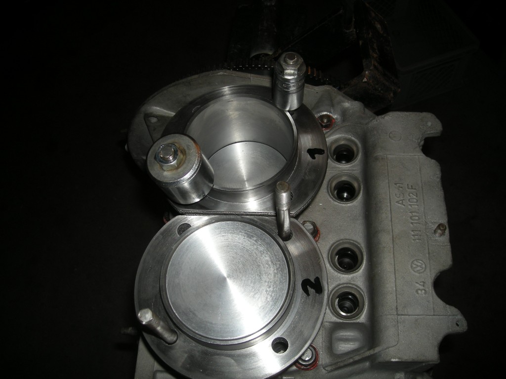

SO weiter gehts! wenn auch immer nur ein bischen....
Kolbenbolzen 4 Stück fertig wiegen jetzt 77g Im Rohzustand waren es mal 103g
Kolben mit Bolzen und Clipsen wiegen jetzt jeder 435g...
Die Porsche Clipse einzubauen ist allerdings irgendwie nen Drama
Die Zylinder habe ich oben auch nochmal nachgesetzt dann brauchen die Köpfe keine Kühlrippe lassen.
Kolbenrückstand ist wie gewollt und errechnet 1.25mm.

SEHR interessant! Mit den Kolben könnte man dann ja einen schönen, nahezu "quadratischen" Motor (z.B. 82x85mm) bauen, der nicht breiter als ein Std. 1600er wäre.
Was nimmt der Eckstein denn für einen Satz? Müssen die Orig. Zylinder gehont werden oder passt das Laufspiel auch so?

Die waren immer bei ebay drin. So ca. 160-180 Euro wenn ich das richtig in Erinnerung habe. Leider in letzter Zeit nicht mehr.
Ich habe einen gebrauchten Satz solcher Kolben. Damit hätte ich in meinen (gebrauchten) Zylindern 5/100 Spiel gehabt.
Ich finde die jedenfalls Kolben Klasse.
