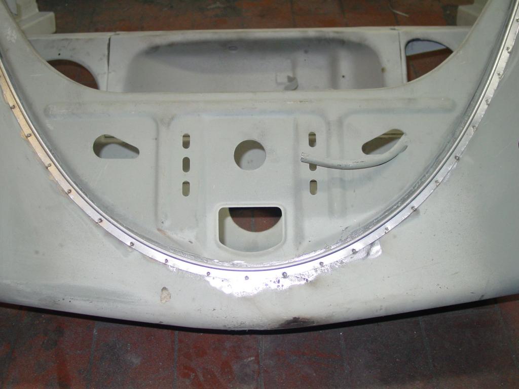

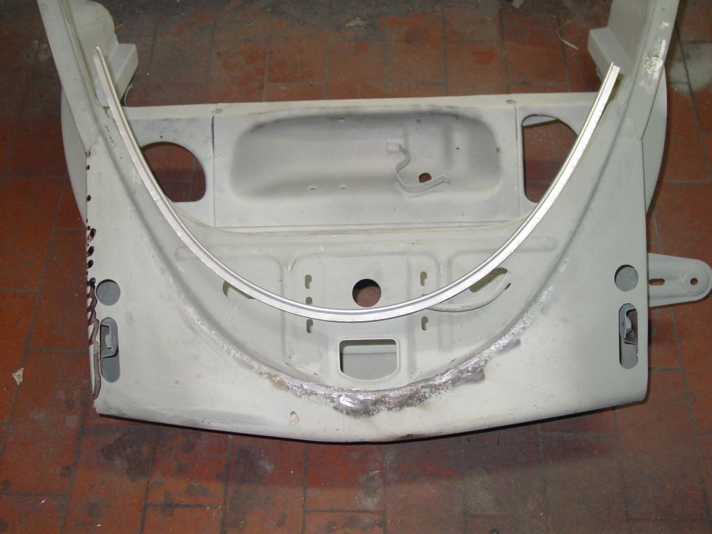

Nun noch die Klemmleiste für die Dichtung drauf
- Hingebogen
- DSC00524.JPG (73.54 KiB) 4162 mal betrachtet
- aufgepunktet
- DSC00527.JPG (70.13 KiB) 4162 mal betrachtet
- DSC00528.JPG (63.88 KiB) 4162 mal betrachtet
- DSC00529.JPG (60.04 KiB) 4162 mal betrachtet
- grundiert
- DSC00530.JPG (71.18 KiB) 4162 mal betrachtet
- DSC00531.JPG (62.08 KiB) 4162 mal betrachtet
- Beiträge: 6697
Re: 70er Cabrio - Was nicht da ist braucht nicht gerettet we
da hast aber ne weile hingebogen
- VeeDee
- Beiträge: 3474
- Fahrzeug: 1600Vari/3
Stauch-Streck-Gerät, keine 10 Minuten.
