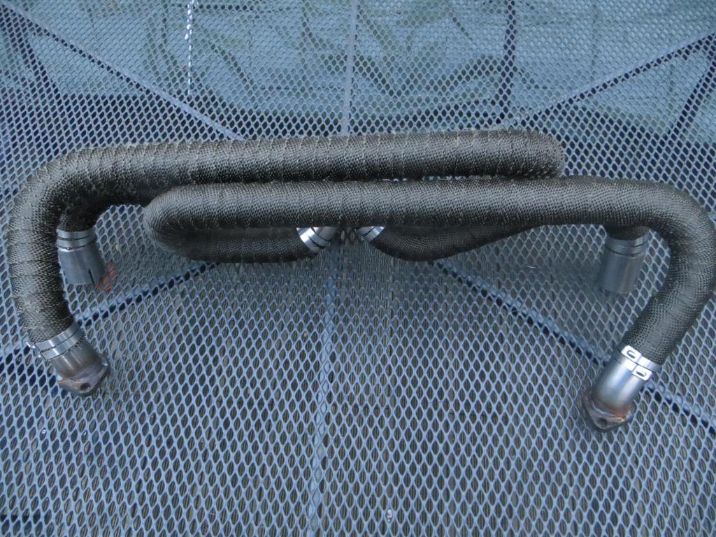

So, heute mal locker 20m gewickelt.B. Scheuert hat geschrieben:Ich glaube kaum das sie das für Dich übernimmt
Morgen der Rest, dann sind 30m von dem Mistzeug gewickelt.
Und nein Bernd, Sie hat nicht gewickelt und ist Kopfschütteld vom Hof gegangen......
Verstehe ich nicht....
Hermi

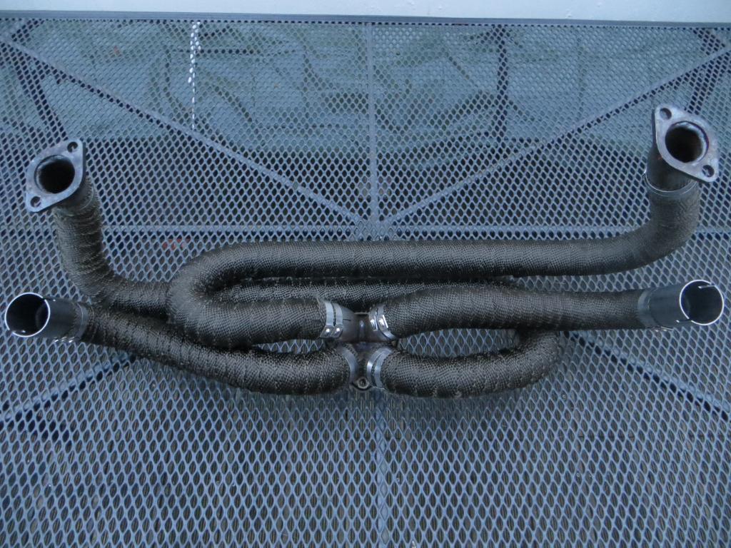

So, sind von dem 25mm breiten Band 27m.
Morgen wird eingebaut.

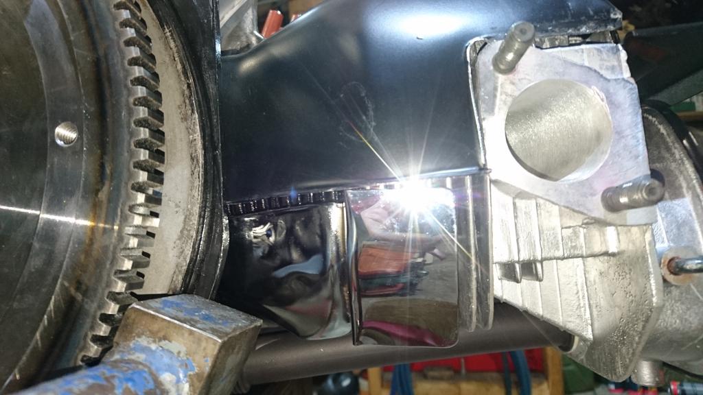

Sagt mal, ich habe jetzt schon mehrfach gesehen, dass einige die Bleche unter den Stößelschutzrohren (die vom Wärmetauscher zum Motorgehäuse) weg lassen. Ist das normal und ob das wohl so gut ist?

Damit dafst du aus dem Hof rausfahren.
Wegen der Stösselschutzrohrbleche. Das mir dem Weglassen und der Theorie dazu, dass das mehr kühlt hab ich auch schon mal wo gelesen. Halte das für Unsinn, weil die Luft zwar rasch durchgeht, aber die soll ja UM die Zylinder//Köpfe herum, um ausgenützt werden, um zu Kühlen. Maximal könnte man die Stösselschutzrohrbleche weglassen, wenn Typ3 Bleche verbaut wurden, schaut aber doof aus und den Dreck von der Strasse hast dann auch dort drin.

Re: CSP Super-Competition Krümmer umwickeln
Die unteren Bleche werden meist zwangsweise weggelassen, wenn Typ3 Bleche verbaut wurden...
es sind sonst Anpassungen nötig , um die unteren Bleche wieder passend zu machen.

Und das mit der verstärkten Verschmutzung kann ich nicht bestätigen... trotz Ganzjahresbetrieb

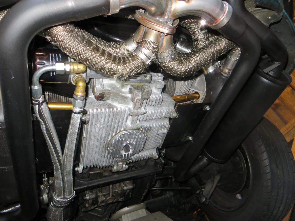

Also ich will einen vollständig verblechten Motor haben und hab sie derzeit an allen drei laufenden Motoren dran (mit zusätzlichen Typ3 Blechen).
- Trecker Engine 2180
- DSC_1196.JPG (67.44 KiB) 2563 mal betrachtet
- DSC_1198.JPG (82.9 KiB) 2563 mal betrachtet

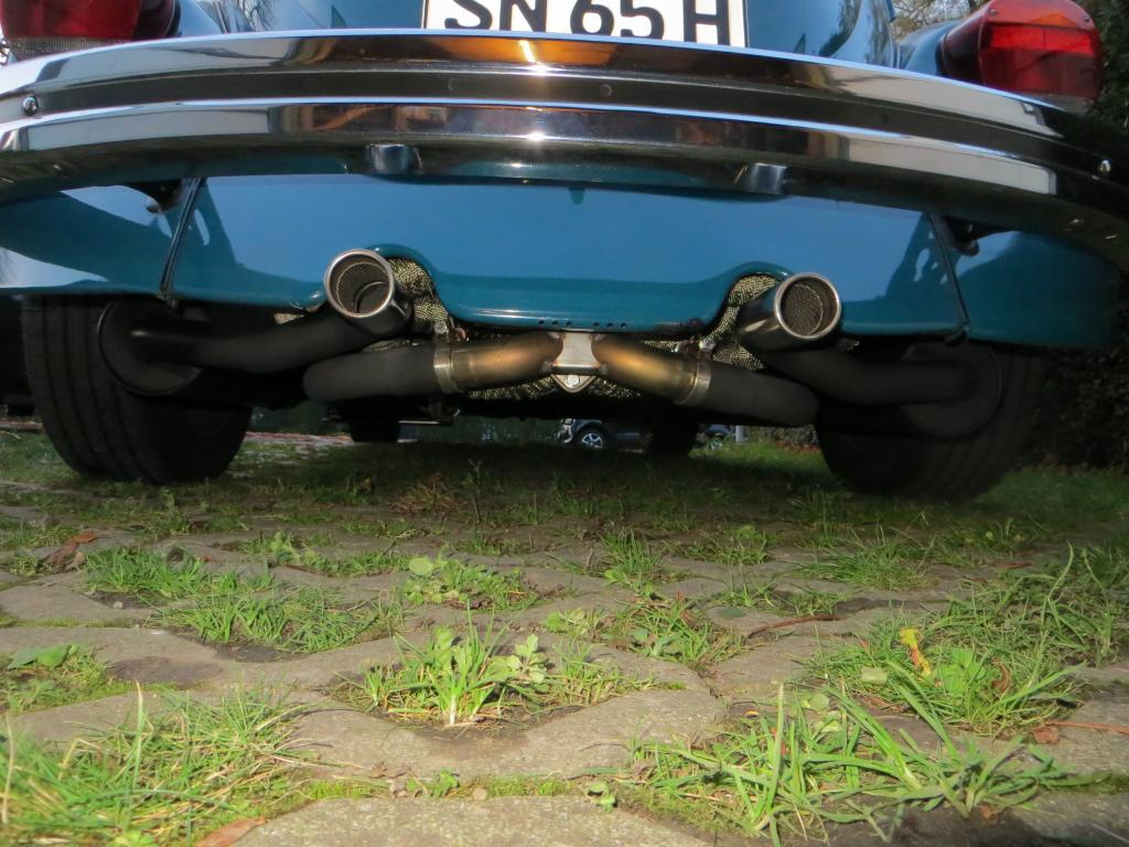

So fertig.
Und der Klang, wie geil leise und schön dumpf...
