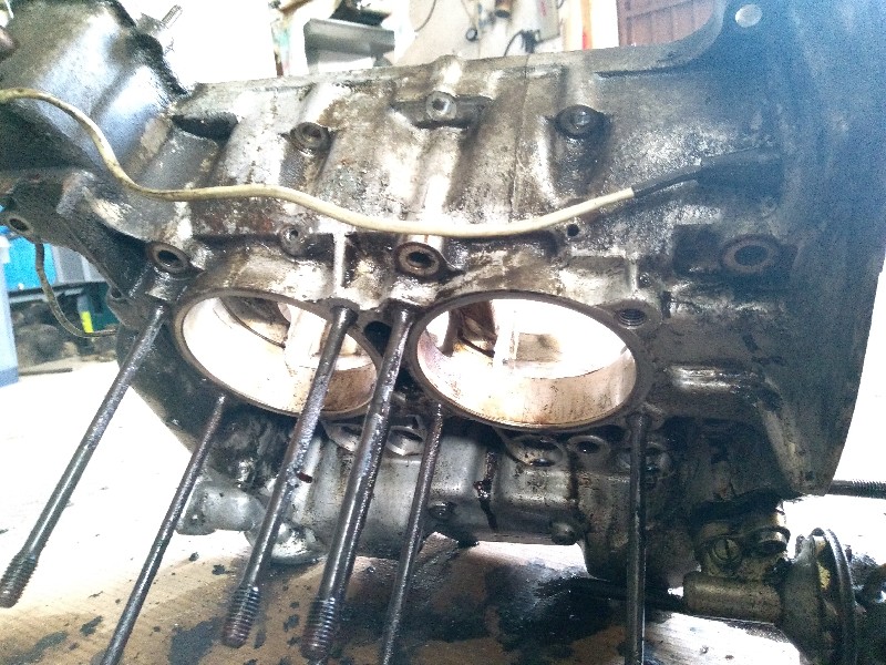

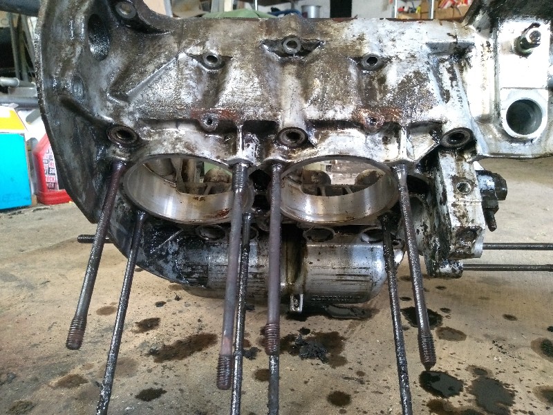

gehäuse mal grob abgedieselt.
sehr hartnäckig der eingetrocknete dreck. :?
da muss ich nochmal mit dem kaltreiniger drüber.
neue lager sind schon angekommen, nockenwelle ist bestellt, sodass ich den rumpf mal zusammenstecken kann.
anscheinend war der rumpf schon mal auseinander, oder haben nicht alle typ4 so ein schwallblech in der ölwanne? bei mir war keines drinnen..? :confusion-scratchheadyellow:

das Schwallblech ist nicht in allen Typ4 verbaut. Mein "W" hat z.B. keins

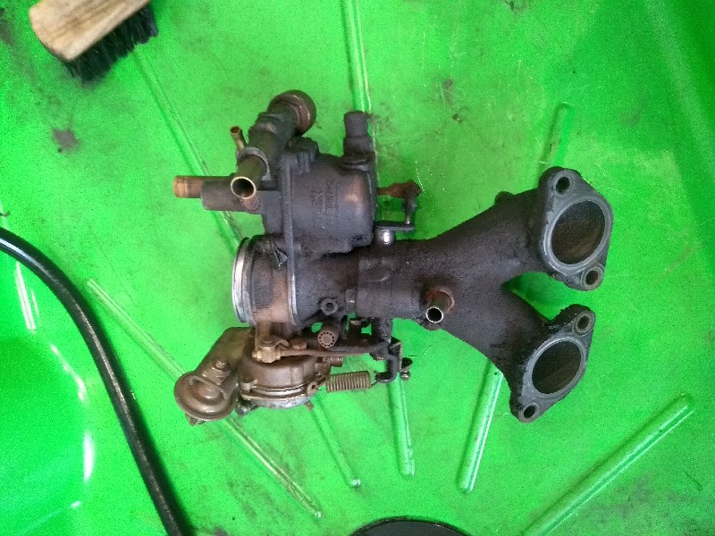

vergaser mal außen gereinigt.
müssen noch komplett zerlegt und innen gereinigt werden.
dichtsatz sollt ich mir auch noch besorgen..

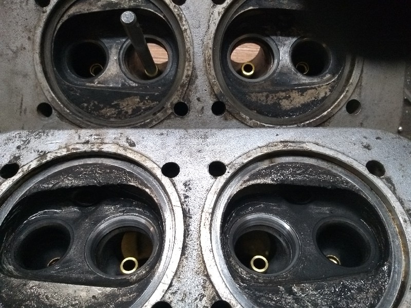

heut mal die ventilführungen aus der tiefkühltruhe geholt und eingebaut.
die einlasssitze sind auch fertig geschnitten, auslass folgt demnächst, hoffentlich :roll: :lol:

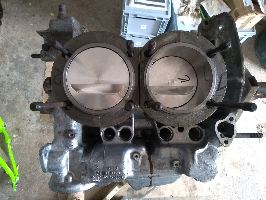

lang nix passiert, die woche gings weiter.
block ist zusammen, aber so wies ausschaut, sind die stößelstangen für starre stößel länger als die von hydros..
floglich sind meine zu kurz :?

die Stößelstangen beim Typ4 mit Hydrostößeln sind ca. 10mm kürzer, als bei starren Stößel.
Der Typ4 mit starren Stößeln braucht Stößelstangen mit ca. 272mm Länge ( je nachdem wieweit die Köpfe geplant wurden)
Die Klappen sollten beim Originalgebläse immer verbleiben.
