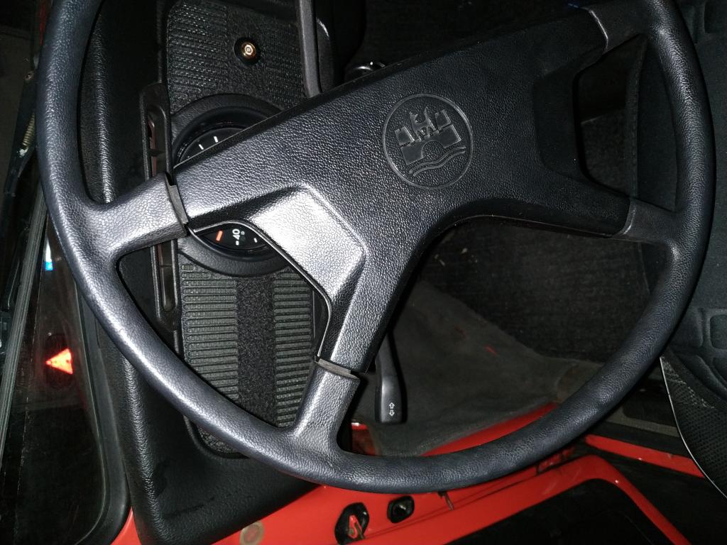

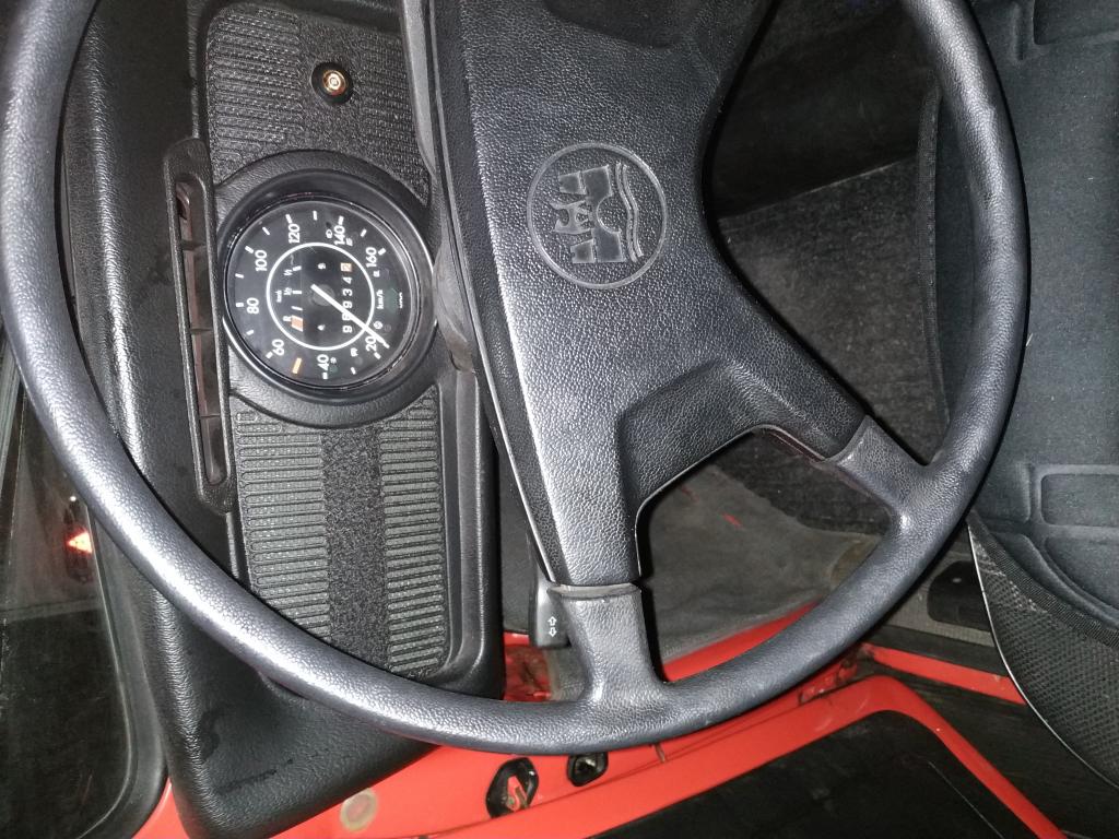

Anbei 2 Bilder von gerade.
Beide Bilder zeigen das Spiel, ohne dass sich die Räder bewegen.
Räder stehen in Mittelstellung.
Kann das schwammige Verhalten nur durch das Spiel kommen?
Ich hoffe ihr seht, dass so viele Spiel definitiv nicht sein sollte. Vor allem bei einem neuen Getriebe und dem ganzen Rest.

Re: nächstes Problem: Lenkung viel Spiel + keine Rückkehr na
Bau den Tank aus und schau was die übertragungsteile machen und wie sich die Eingangswelle zur Ausgangswelle des Getriebes bewegt!!

Okay, Tank kommt raus, wenn dann evtl. ne Lösung näherrückt.
Schon recht viel Spiel, oder?
- Beiträge: 6693
ja, das ist Lebendsgefährlich!

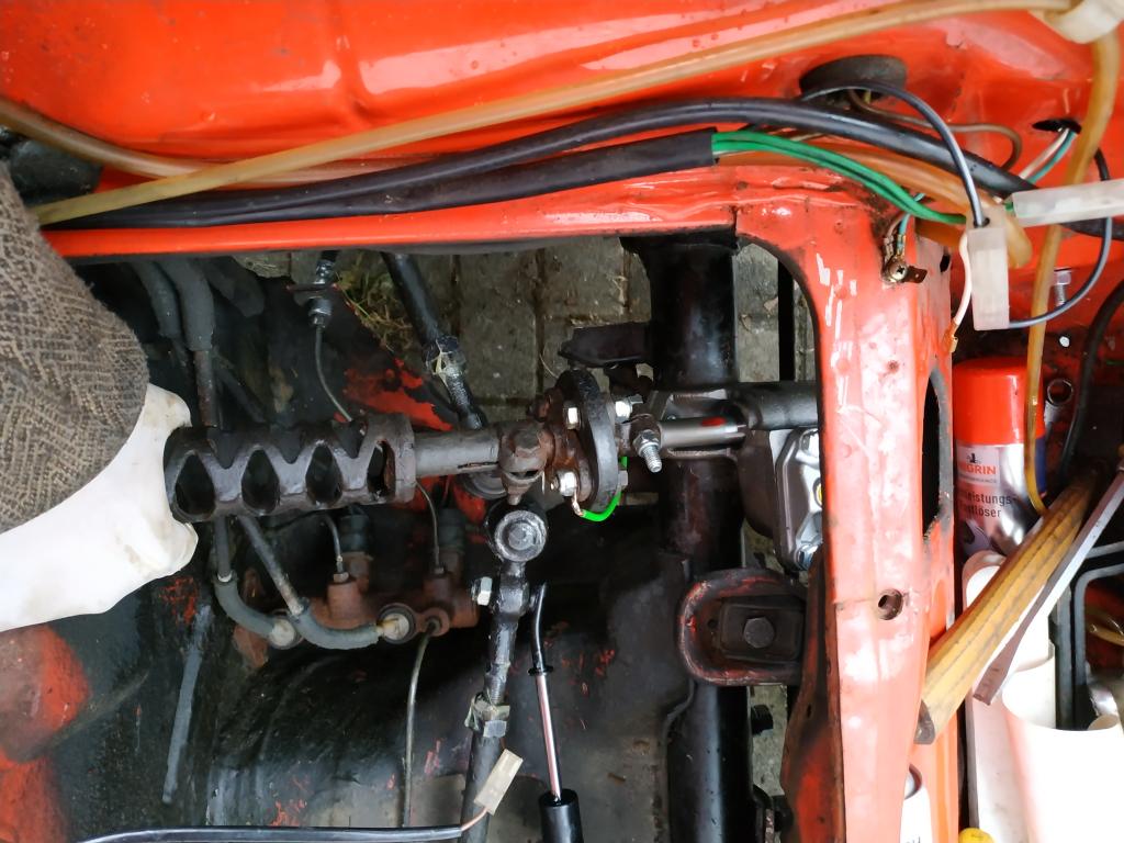

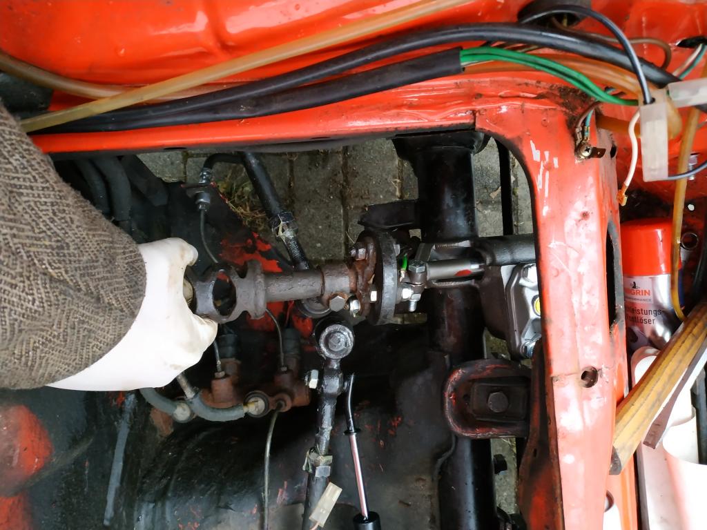

EikeKaefer hat geschrieben:Okay, Tank kommt raus, wenn dann evtl. ne Lösung näherrückt.
Soviel Spiel muss doch zu eruieren sein. Wenn der Tank draussen ist, dreh mit der Hand an der Lenksäule, wenn die Räder am Boden sind. Wenns nicht an der Verschraubung zum Lenkgetriebe liegt, bleibt ja nur noch das Lenkgetriebe über..
Hat da vielleicht wer an der Einstellschraube oben am Lenkgetriebe gedreht?
Die Gelenke an der Achse hast ja schon ohne Spiel kontrolliert.
Mit sowas bitte nicht mehr fahren.
Also es ist wohl das Lenkgetriebe. Die "Eingangswelle" dreht sich fast 90 ° ohne Bewegung anderer Teile.
Wenn ich die Einstellschraube reindrehen, wird das Spiel natürlich geringer, dafür kann ich das Lenkrad kaum noch drehen.
Meine Frau hat es probiert und hat aufgegeben. Sie soll ja auch manchmal mit dem Wagen fahren können.
Wenn ich eh schon dran bin, was sollte ich noch erneuern? Lenkhebel ist noch das älteste Teil und die Hardyscheibe.
