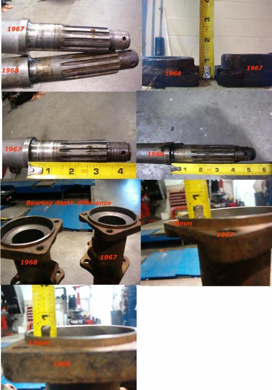

Ich glaube ich hab das Problem gefunden. Im Forum auf TheSamba gab es dazu mehrere alte Themen.
Es gibt Lagerdeckel in verschiedenen Tiefen, abhängig vom verbauten Achsrohr. Ich könnte mir vorstellen, dass analog zur Bremstrommel ein anderes Achsrohr verbaut wurde.
Siehe Foto (von hier kopiert: https://www.thesamba.com/vw/forum/viewt ... p?t=502450)
Ich werde das heute Nachmittag nochmal genau nachmessen.

Okay, ich nehme alles zurück, das ist es auch nicht. Ich versuche mich hier halt an jedem Strohalm festzuhalten :lol:
Hab das Lager, den Lagerdeckel und das Achsrohr gemessen:
Lager = 19mm
Lagerdeckel = ~8,5mm
Achsorhr = 10mm
Wenn die Dichtungen/Dichtmasse jetzt noch 0,5mm haben, passt das.
Einbaureihenfolge habe ich auch nochmal gegengeprüft und passt auch.
Damit kann es eigentlich nur noch das Lager selbst sein (z.B. bereits neu defekt - unwahrscheinlich) oder die (falsche) Bremstrommel hat doch irgendeinen negativen Einfluss.
Werde am Mittwoch mit der Teleskopkamera schauen ob ich etwas sehe.
