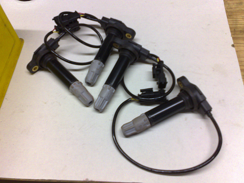

Hey Pit!
Das sieht ja auch lecker aus :) vor allem haben es mir Deine Zündspulen angetan... Bezüglich der ECU bin ich noch ein wenig unentschlossen. Da werd ich mir erst ein paar Tips vom Suzi-Schrauber meiens Vertrauens holen. Die obere Klappenreihe wird bei der GSX mit nem Stellmotor angefahren. Jeder Port hat zwei Einspritzdüsen... Das wollte ich gern alles so benutzen...
Die MS würd Sinn für mich machen. Je nach dem wie weit ich da ausbauen oder noch irgendwas ansteuern muss wollte ich mir da was brauchbares raussuchen. Wenn sie die Zündtreiber auch noch on board hat um so besser...
Ich möcht jeglich überflüssiges Geraffel gar nicht erst wieder verbauen und bei den Dingen di eich nicht mehr brauch stehen Gasgestänge und Zündverteiler ganz oben auf der Liste :mrgreen: Und wenn ich mir anschau was Ducati da grad mit der Panigale auf den Markt schiebt bin ich sowieso unwürdig... ^^

von Pit
Die Zündspulen sind von Porsche und passen auch in den Motorraum ;-) Verbauen du ich die Porsche aber jetzt doch nicht, da ich Ducati Spulen bekommen hab. Die sind etwas kürzer von der Befestigung zur Kerze und der Kopf ist flacher. Nen eigenen Threat mach ich schon noch auf Lars, wird aber definitiv kein 1200 ;-)
