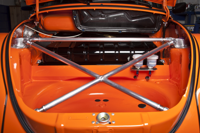

Bugbear hat geschrieben:wo genau stützt sich das Kreuz vorne ab?
Hallo Bugbear
Die Domkreuze Stützen sich in der
vorderen Ecke der Reserveradmulde
ab.
Subadudu
Beiträge: 6693
Re: 1302 Domstrebe vorne
also wenn das keinen Appetit macht.... :mrgreen:
Bild hier geliehen:
https://klaus-motoren.com/2016/06/26/ba ... n_640x427/

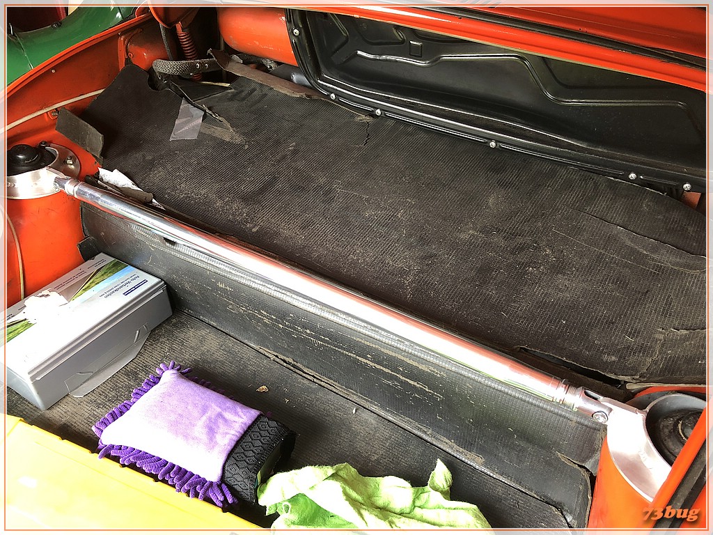

WestiT3_1986
Beiträge: 422
Registriert: Di 16. Jan 2018, 11:22
Käfer: 73' 1303 Blutorange
Transporter: VW T3 Westfalia EJ22
Fahrzeug: Mazda MX-5 Turbo
Beitrag von WestiT3_1986 »
Vor meinem Urlaub habe ich auch noch fix die @Subadudu Domstrebe in meinem 1303 installiert! Tolles Teil, perfekte Passgenaugigkeit- tolle Optik.
:up:
Sven aus SZB
keep the Fahrfreude alife

WestiT3_1986
Beiträge: 422
Sowieso! Aber das ist ja ein Projekt- ich wäre aber für Empfehlungen dafür dankbar!
Gerne ein kompletter Teppich in schwarz...
