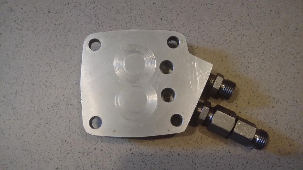

Ich habe heute den Ölpumpendeckel abgeschraubt. Die Riefen vom oberen Zahnrad sind tiefer, wie beim Einbau. Die Riefen sind mit dem Finger spürbar. D.h. das Zahnrad steht zu weit raus. Wie kann ich dem entgegenwirken? Muss ich am Bolzen des Zahnrades etwas abschleifen? Kann der zu niedrige Öldruck daher kommen?

Für mich sieht das so aus, dass die verwendete Dichtung etwas knapp ist und deswegen beide Zahnräder am Deckel schleifen.
Tun sie in der Regel aber nur bei kaltem Motor, da das Alu-Pumpengehäuse sich bei Erwärmung stärker ausdehnt als die Stahlräder.
Interessanter in deinem Fall wäre, wie die Dichtung im Bereich der beiden Ölbohrungen liegt. Sind beide Bohrungen komplett frei? Auch beim Pumpengehäuse? Fluchten die Bohrungen zueinander?
