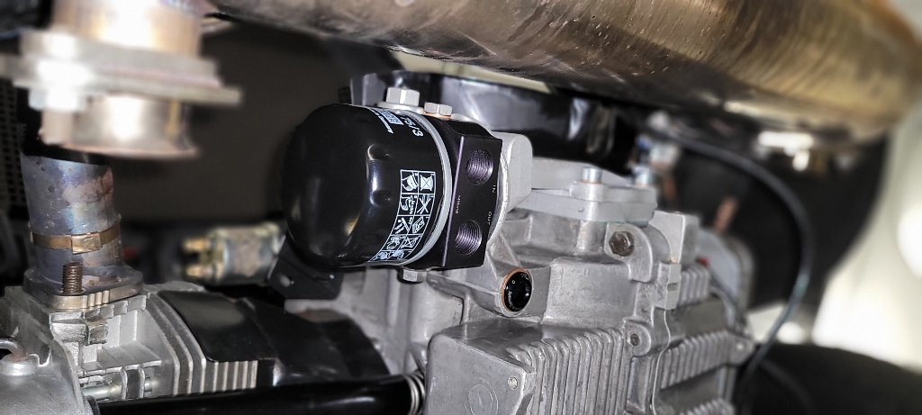

Ne jeder Ölfilter streift schon seitlich am Krümmerrohr.
Re: CSP Auspuff Evolution-Competition
Verfasst: Do 6. Jun 2024, 22:01
von psyke
Ich finde leider kein, aber ich könnte schwören, ich fahre die von Lars genannte Kombi.
Verfasst: Fr 7. Jun 2024, 12:50
von Bugbear
Wie gesagt, es hilft mir nicht, wenn der Ölfilter kürzer ist, denn ich habe es natürlich zu Beginn gleich mit einem entsprechend kurzen Filter versucht.
Es streift schon das Sandwichthermostat wegen seines Durchmessers am Krümmerrohr von Zyl. 2.
Vermutlich gibt es da ausreichend große Toleranzen im Rohrverlauf bei den Krümmern, sodass es mal passt und mal nicht. Bei mir eben nicht. Und wenn es passen würde, dann wäre das Rohr immer noch sehr nahe dran.
Deshalb meine Frage: Wie sieht das beim Krümmer der Evolution aus? Ist da mehr Luft? Die Krümmerrohre nehmen da ja einen völlig anderen Weg.

Das Bild.. auf der ersten Seite hilft nicht weiter?
Verfasst: Fr 7. Jun 2024, 13:01
von Bugbear
Herzlichen Dank, es sieht sehr knapp aus. Könnte gehen, könnte auch nicht gehen.
2024-06-01 21.28.47.jpg (86.21 KiB) 1841 mal betrachtet
