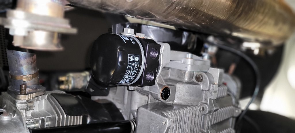

Wie gesagt, es hilft mir nicht, wenn der Ölfilter kürzer ist, denn ich habe es natürlich zu Beginn gleich mit einem entsprechend kurzen Filter versucht.
Es streift schon das Sandwichthermostat wegen seines Durchmessers am Krümmerrohr von Zyl. 2.
Vermutlich gibt es da ausreichend große Toleranzen im Rohrverlauf bei den Krümmern, sodass es mal passt und mal nicht. Bei mir eben nicht. Und wenn es passen würde, dann wäre das Rohr immer noch sehr nahe dran.
Deshalb meine Frage: Wie sieht das beim Krümmer der Evolution aus? Ist da mehr Luft? Die Krümmerrohre nehmen da ja einen völlig anderen Weg.
Grüße Markus

Re: CSP Auspuff Evolution-Competition
Das Bild.. auf der ersten Seite hilft nicht weiter?
- IMG_7571.jpeg (122.47 KiB) 1841 mal betrachtet
Herzlichen Dank, es sieht sehr knapp aus. Könnte gehen, könnte auch nicht gehen.
