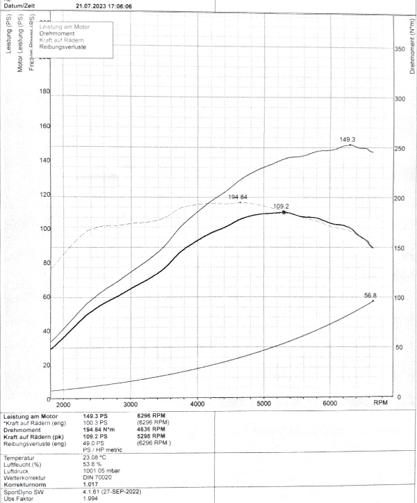

1,25 kipper an ein W120 gibt typisch 3-3,5% mehr leistung.
Knappe 150 ps aus ein 2110, mit ein W120 und 1,25 kipper ist echt gut. Ist klar sauber gebaut.
IDF Vergaser´n mit problem kommt mehr und mehr. Spanische oder Chineser. Dieses Tages bin ich einfach mehr nach Chineser vergasr als Spanische . nur die e tubes tauschen und die leerlauf luft umlauf korrigieren, dann gehhen die Chineser oft besser als die Spanische.

Das sieht gut aus, und zufrieden sein ist das wichtigste. mich würde die Verlustleistung etwas stutzig machen, entweder in deinem antriebsstrang stimmt etwas nicht, oder am prüfstand. knapp 50 Prozent Verlustleistung ist viel und die Verlustleistung linie ist auch auffällig "krumm" zum Ende. Haben die am prüfstand da was zu dir gesagt dazu?
(kann es auch sein, dass du viel sturz auf der hinterachse hast?)

Ich war ja selber nicht mit dabei, Gerd Tafel war auf dem Prüfstand. Er sagte aber, dass alles in Ordnung ist. Es sind da wohl mehrere Faktoren die den Kurvenabfall erklaeren.
Ich kann mir keinen zu negativen Sturz hinten vorstellen, es sind die 7*15 Radkappenfelgen mit 195/60 drauf, habe ihn aber nach der finalen Einstellung/Tieferlegung noch nicht gesehen.

mymedusa hat geschrieben: ↑Mi 26. Jul 2023, 07:13 Mich würde die Verlustleistung etwas stutzig machen, entweder in deinem antriebsstrang stimmt etwas nicht, oder am prüfstand. knapp 50 Prozent Verlustleistung ist viel und die Verlustleistung linie ist auch auffällig "krumm" zum Ende.
... das hatte mich auch sofort stutzig gemacht ....
