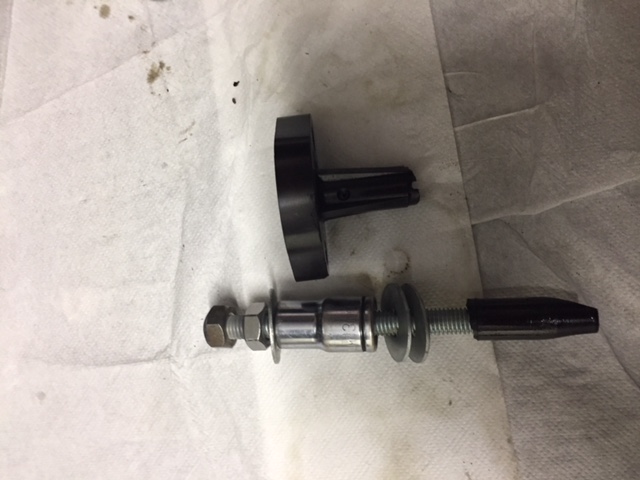

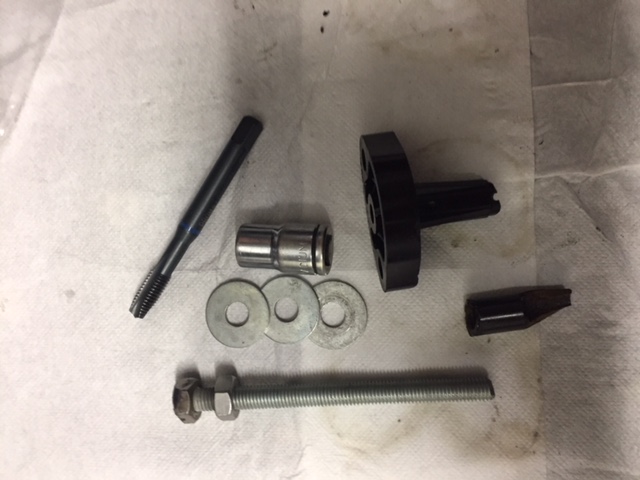

dieses Thema "Benzinpumpenfuß (BPF)" hat mich etwas verfolgt. Daher habe ich mir schnell ein Ausziehwerkzeug gebastelt. 10er Gewindestange, Muttern, Unterlegscheiben (Durchmesser alle größer als das Loch, wo der BPF rein passt). 10er Gewindeschneider. und Fett zum Einfangen des Schneidemehls. Die Nuss zum Höhenausgleich der beiden Gewinde zur Befestigung des BPF.
Insgesamt hat es sehr gut geklappt. Wichtig ist, das Gewinde maximal 25mm in den alten Rest des BPF einschneiden, sonst platzt das untere Ende auseinander. Ist mir so passiert. Glücklicherweise konnte ich mit eine Pinzette das Bruchstück rausholen. Am Bruch zeigte sich, dass dort ein Stück wohl auch schon länger fehlte und durch den Motor zu Bakelitmehl verarbeitet wurde. Wichtiger ist in diesem Zusammenhang wohl, dass der Stößel in dem Bereich in dem der Bruch zwischen dem oberen und unteren Stücks des BPF war und eine Lücke klaffte, sich doch einige Verschleißspuren zeigten.
Also viel Spaß beim Ziehen.
