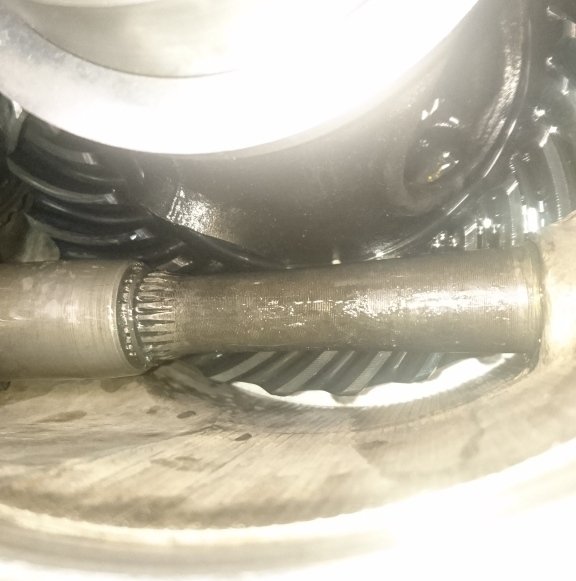

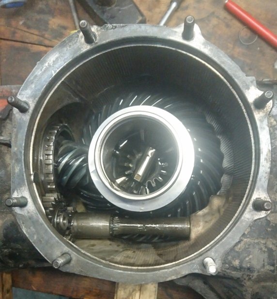

Re: Pendelachsgetriebe gekillt - Instandsetzen, Spezialwerkz
Verfasst: Sa 14. Okt 2017, 23:52
von roller25
So, hier nochmal nen paar Bilder zum Schadensursächlichen Seegering (hier in neuer Version)
den hätte ich einfach vor 5 Jahren schon mal tauschen sollen, und alles wäre gut gewesen.
der zerkaute kam nicht einfach so mit raus, beim Getriebeölwechsel :angry-cussingblack:
wäre ne prima Aufgabe für einen der vergangenen Winter gewesen,
naja, dafür ist die Achsübersetzung aber nun auch 3,875 statt 4,375
Gruß Michael
