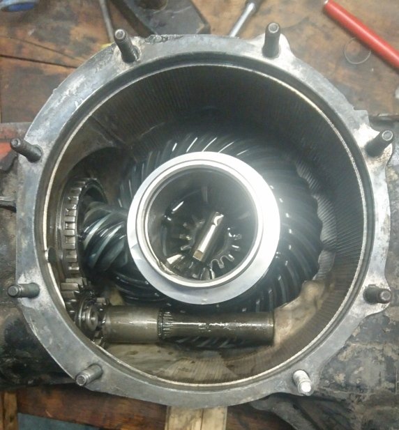

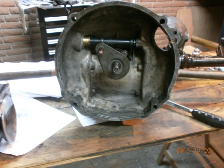

so, als gehäuse wird nun das AO verwendet.
das AB dient nun als Einstellgehäuse (wenn das mal einer braucht, kann er dies gegen Porto und kleiner Aufwandsentschädigung leihen als einstelldummy)
nun frage ich mich nur, wie man das Doppelkegelrollenlager später im AO Gehäuse so rein bekommt, das der Sechskant (ne sind mehr Ecken gegen das verdrehen) passend auf das Gegenstück im Gehäuse ausgerichtet ist. Drauf hoffen, das das von alleine hindreht, kann man vergessen! Dafür sitzt das Lager zu stramm im Gehäuse!
Man kann es zwar ausloten über die Kerben der Verdrehsicherung, aber wie bekommt man das justiert?
Jemand nen Tipp??
Back to basic!
13dreier
Beiträge: 330
Wohnort: Salzburg
Re: Pendelachsgetriebe gekillt - Instandsetzen, Spezialwerkz
Beitrag von 13dreier »
ist eine geduldige Arbeit, hab da nur den einen Tipp
Lagersitz mit Fließ leicht nachreiben und gut einfetten,
mit einem Reservelager kann man dann noch den Schlupf prüfen.
Sollte man beim zusammen stecken total verdreht sein, wieder von vorne beginnen.
Außerdem hast du ja noch ein Einstellgehäuse zum üben ;)
das wird schon

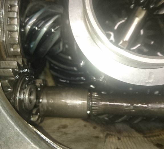

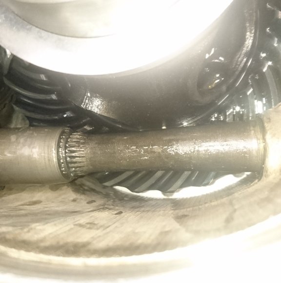

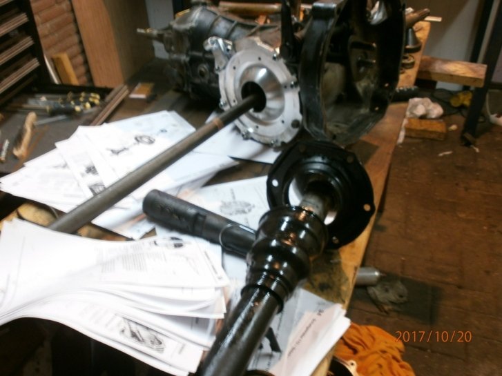

So, hier nochmal nen paar Bilder zum Schadensursächlichen Seegering (hier in neuer Version)
den hätte ich einfach vor 5 Jahren schon mal tauschen sollen, und alles wäre gut gewesen.
der zerkaute kam nicht einfach so mit raus, beim Getriebeölwechsel :angry-cussingblack:
wäre ne prima Aufgabe für einen der vergangenen Winter gewesen,
naja, dafür ist die Achsübersetzung aber nun auch 3,875 statt 4,375
Gruß Michael

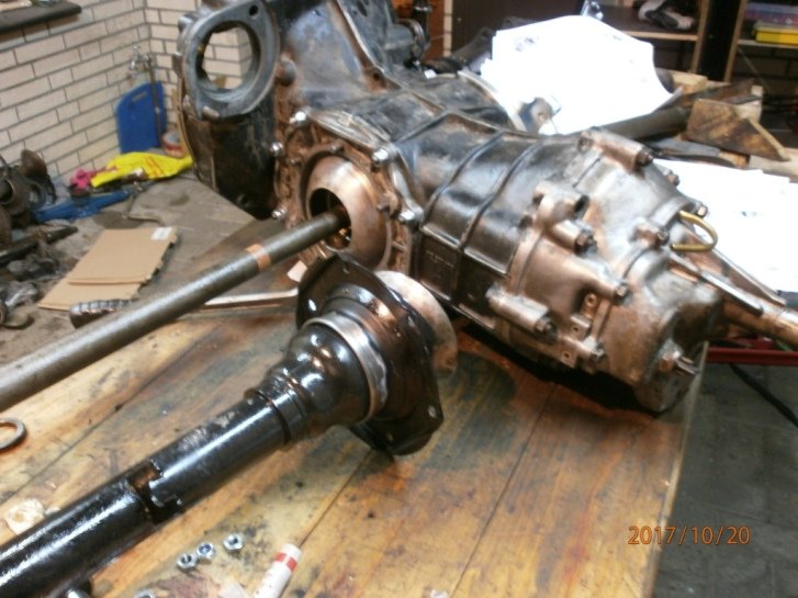

So, kleines Update
Getriebe ist wieder zusammen,
ALLE Lager neu!
ALLE Sicherungsringe neu, keine gebrauchten wieder verwendet (auch wenn andere Instandsetzer das scheinbar machen??)
Manschette sind auch auch neu auf den Achsrohren, ging dank guter Portion Getriebeöl an der Manschette recht gut drauf, hatte ich nicht ganz so erwartet.
DANKE an Alle Händler, die mich unterstützt haben, und auch nur einzelne Ringe für mich raus gesucht haben!
Ja, zu Anfang der Reparatur sah es erheblich aufgeräumter aus in der Werkstatt. Aber so richtig druchräumen mit Staub und Dreck aufwirbeln vermeide ich bei geöffnetem Getriebe lieber. Das Getriebe und die Teile wurden immer auf saubere Unterlage gelegt und abgedeckt.
Gruß Michael

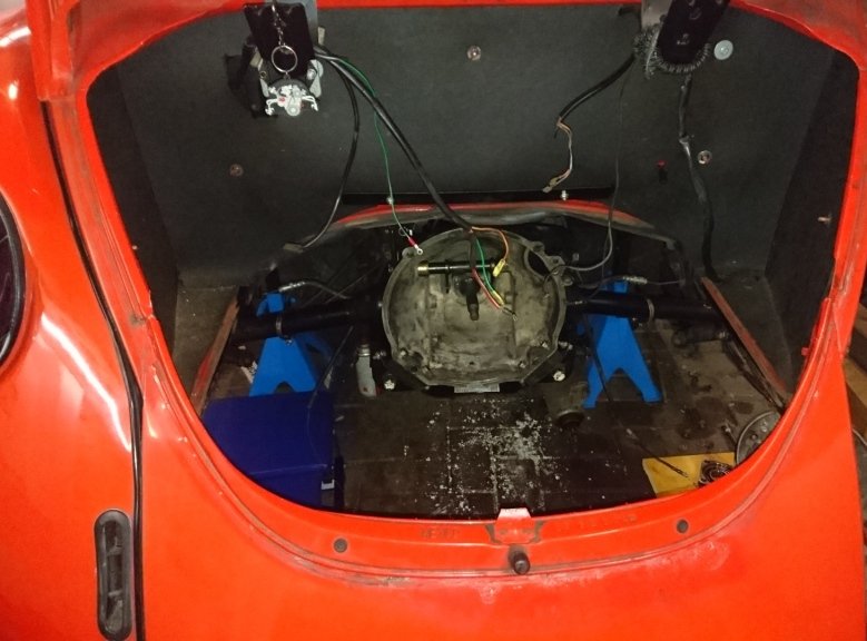

so, Getriebe ist wieder (bzw. das "neue" Gehäuse und Diff, mit "alter" Schaltbox) drin,
dafür ist heute aber das Heckblech raus, zwecks Umbau auf schraubbar.
siehe auch hier
Gruß und schönes Wochenende

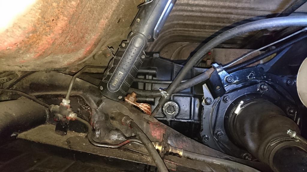

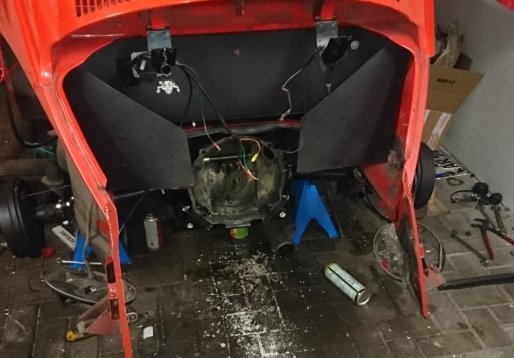

So, heute mal Getriebeölstand kontrolliert.
Was sehe ich da??
Back to basic!
Beiträge: 6697
Re: Pendelachsgetriebe gekillt - Instandsetzen, und drum zu
die Schräglenker fehlen :mrgreen:
roller25
Beiträge: 1004
Wohnort: Löningen
Beitrag von roller25 »
Fuss-im-Ohr hat geschrieben:die Schräglenker fehlen :mrgreen:
das vielleicht auch,
aber die Magnetfußknickleuchte hatte ich eigentlich schon abgeschrieben.
Keine Ahnung, wie lange die da nun stand, unter Umständen seit November letztes Jahr!!
Gruß Michael
Back to basic!

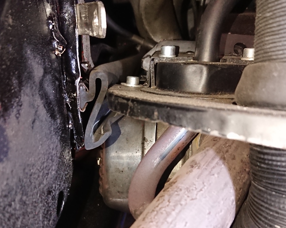

Hallo

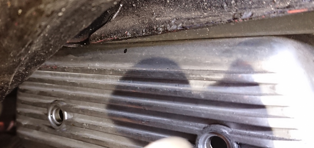

wollte heute die Ventile einstellen, dabei bekam ich dann aber den rechten Ventildeckel nicht runter.
wie zusehen steigt der Motor nach hinten an
hier auch gut an der Dichtung zu sehen (Heckblech demontiert ;-) )
Sieht das bei euren Fahrzeugen auch so aus?
Habe bei der Getrieberevisionneue Getriebelager und neuen Getriebehalter verbaut
habe "spasseshalber" mal die alten lager und Halter wieder eingebaut, das hat aber so gut wie kein Unterschied gemacht. Das Getriebe kommt im Halter max. 1mm runter.
Der Dichtung nach zu urteilen, müsste aber das Getriebe insgesamt gar nicht weiter runter, sondern eher vorher weiter rauf. Damit der Motor nur hinten etwas weiter sackt. :confusion-scratchheadyellow: :confusion-scratchheadyellow: :confusion-scratchheadyellow:
mal schauen, morgen nachmittag gehts weiter
Gruß Michael
