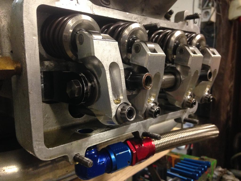

Ich habe extra das erste Bild benutzt um zu zeigen, dass es fast 5mm weit fehlt. Man kann leider keine Scheiben beliebig justieren, da es keine geschraubte Welle ist... sie ist geteilt, 3-teilig.
Ein Abstimmen mit Scheiben scheidet aufgrund der Bauweise mit Sicherungsringen aus... und selbst wenn man alle Scheiben entfernt, der Halteklotz bestimmt den Abstand zwischen den beiden Kippern und auch das ist KEINE Welle, sondern ein Klotz MIT Welle, aus einem Stück.
Das Ding ist auf jeden Fall für kleinere Motoren eine völlige Fehlkonstruktion. Mir wurde gesagt: erst bei den wirklich "Großen ab 2,3L", mit geänderten Brennräumen und geändertem Ventilabstand... da würde es dann passen. Stand nur nirgends zu lesen, dass hier andere Maße sein sollen.

Sind die Pauter von Red1600i vielleicht einfach für Aftermarket-Köpfe mit größeren Ventilabstand :confusion-scratchheadyellow: . Scheint ja recht gleichmäßig daneben zu liegen.

Deine Pauters sind eben die neue Variante mit den Lagerbuchsen. Dort ist auch die Form der Halteblöcke anders und es sieht aus, als ob die Hebel seitlich mehr zu verstellen sind. Könnte dadurch besser passen.
Aber auf deinem Foto siehts auch so aus, als ob die Rollen auch nicht voll/ganz auf dem Ventil aufliegen.
Laut Pauters Montageanleitung ist ein seitlicher Versatz der Rolle auf dem Ventil von 1,5mm ohne Belang und "etwas mehr sollte auch nichts machen"...
Eigentlich waren die Pauters ja für SE/CE und Super Flow Köpfe mit großen Ventilen/Abständen gedacht, dadurch passen sie halt bei anderen Köpfen nicht so optimal.

Die aktuellen haben Bronzebüchsen und hab ich meist immer da . Kosten jedoch mittlerweile 790 eu. Würde ich aber auch erst ab 170+ PS empfehlen , auch bei 2,1 ltr
