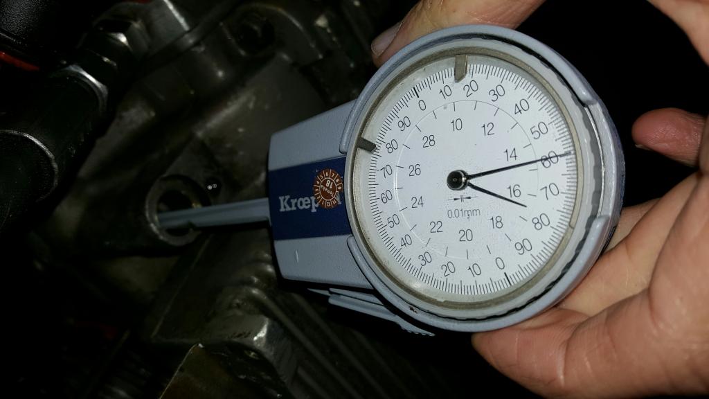

Heute in der Firma das richtige Messinstrument ausgeliehen und gleich die Bohrung gemessen. Was soll ich sagen, Bilder sagen mehr als tausend Worte.
2017-04-25 20.24.30.jpg (59.4 KiB) 6034 mal betrachtet
Mir wurde ein Gehäuse mit Übermassbohrung verkauft, ohne mich darauf hinzuweisen. :angry-nono: :angry-nono: :angry-nono:
Ich hoffe jetzt die Ursache der geplatzten Ölkühler gefunden zu haben und mit einem Übermassregelkolben das Problem beheben zu können.
Vielen Dank für Eure Hilfe
