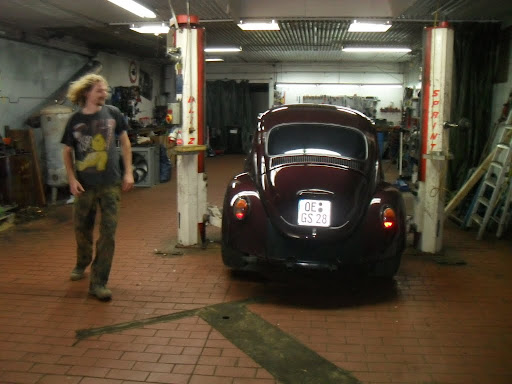

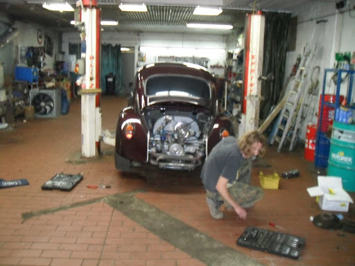

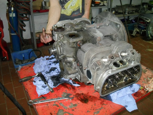

So hier nun die Bilder von der Bestandsaufnahme:-D
Die beiden Nocken...die scharfe für meinen 1200er und die sanfte für den Lowbudget 1585ccm:-D
http://lh5.ggpht.com/_ny0e1RwR2ec/TB-OU ... M_4615.JPG

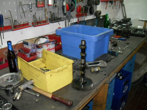

Rapunzel...:-D...ne mal nen Schönes von der Halle...Nett...leider IM Arsch der Welt:-D
http://lh5.ggpht.com/_ny0e1RwR2ec/TB-OV ... M_4616.JPG

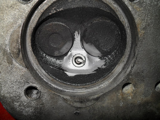

Aller Anfang....
http://lh4.ggpht.com/_ny0e1RwR2ec/TB-OW ... M_4617.JPG
http://lh6.ggpht.com/_ny0e1RwR2ec/TB-OX ... M_4618.JPG
Ohne Worte...komisch das das funktioniert hat!!!!!!!!!!!!

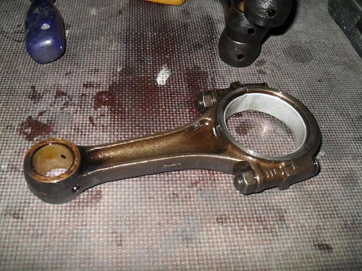

http://lh3.ggpht.com/_ny0e1RwR2ec/TB-OZ ... M_4619.JPG
http://lh5.ggpht.com/_ny0e1RwR2ec/TB-Oa ... M_4620.JPG

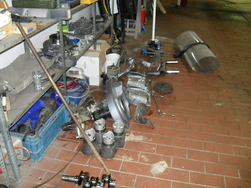

Viel Arbeit!!!
http://lh4.ggpht.com/_ny0e1RwR2ec/TB-Ob ... M_4621.JPG
http://lh4.ggpht.com/_ny0e1RwR2ec/TB-Oc ... M_4622.JPG
Glasstrahlen ist einfach nur geil!!!!
http://lh5.ggpht.com/_ny0e1RwR2ec/TB-Oe ... M_4623.JPG
So bald gehts weiter...
Morgen bei Engineplus anrufen und schauen was das bearbeiten des Gehäuses kostet...Das Bundlager hatte Spiel..aber Lagergasse sieht genau so neu aus wie die Welle...

geile werkstatt !!!!! besonders die werkbank .... lang leben die bierkästen 8-)
