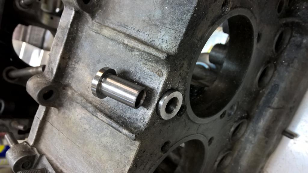

Moin zusammen,
Christian hat meinen Block soweit fertig gemacht. Dieser besitzt nun nicht nur Passhülsen, sondern auch wieder eine Einpressmutter am Flansch zum Getriebe. Montiert werden kann er also auch wieder. :text-thankyouyellow:
Re: Meine 1200er Drehorgel
Verfasst: Fr 3. Feb 2017, 09:04
Kann es sein, das Christian eine Allergie gegen fertige Lösungen hat? 8-) Die Einpressmutter muss natürlich auch angefertigt werden. :handgestures-thumbupright: Eine Orginale geht gar nicht :lol:
Verfasst: Fr 3. Feb 2017, 09:59
von C.Schott
B. Scheuert hat geschrieben:Kann es sein, das Christian eine Allergie gegen fertige Lösungen hat? 8-) Die Einpressmutter muss natürlich auch angefertigt werden. :handgestures-thumbupright: Eine Orginale geht gar nicht :lol:
Hey Bernd
Allergie nicht nur ich hatte keine da und Alex auch nicht
Eine aus einem Block wollte ich auch nicht Räubern
Aber Material und ne Drehbank habe ich :D
Christian

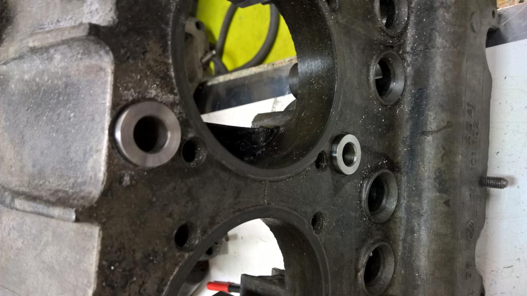

Hallo zusammen
Da der Block auf der 15mm Löcher hat (vom Passbüchsen setzen) habe ich noch Unterlegscheiben mit Bund gedreht.
Grüße Christian
