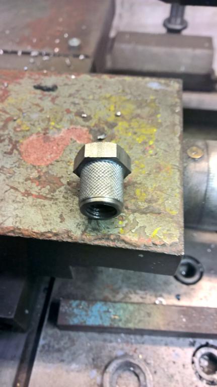

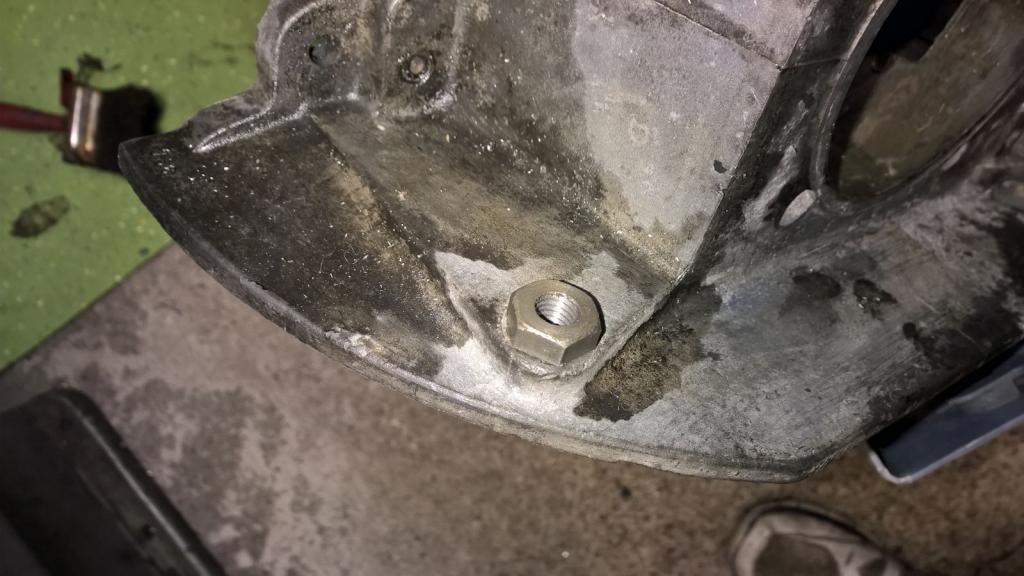

Moin zusammen,

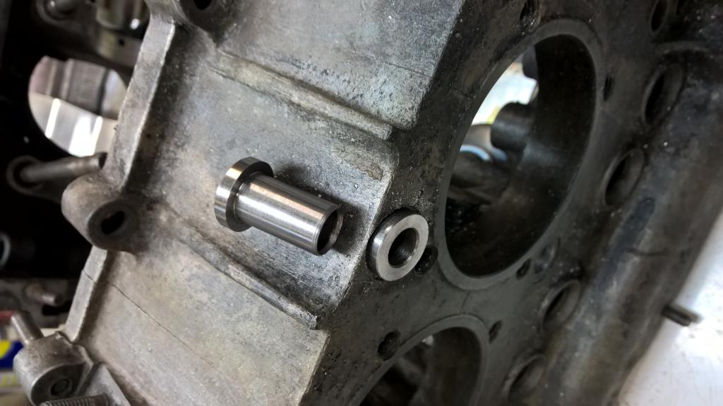

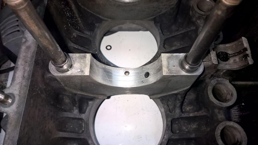

Christian hat meinen Block soweit fertig gemacht. Dieser besitzt nun nicht nur Passhülsen, sondern auch wieder eine Einpressmutter am Flansch zum Getriebe. Montiert werden kann er also auch wieder.

Re: Meine 1200er Drehorgel
Kann es sein, das Christian eine Allergie gegen fertige Lösungen hat?
Die Einpressmutter muss natürlich auch angefertigt werden.
Eine Orginale geht gar nicht
- C.Schott
- Beiträge: 254
- Registriert: Fr 3. Okt 2014, 17:46
- Käfer: 1600i 1995
- Fahrzeug: Apal C
- Fahrzeug: Mercedes S210
- Fahrzeug: Horex Regina
- Wohnort: Dieburg
Hey BerndB. Scheuert hat geschrieben:Kann es sein, das Christian eine Allergie gegen fertige Lösungen hat?Die Einpressmutter muss natürlich auch angefertigt werden.
Allergie nicht nur ich hatte keine da und Alex auch nicht
Eine aus einem Block wollte ich auch nicht Räubern
Aber Material und ne Drehbank habe ich
Christian

hallo,
jetzt nur noch alles wirklich gründlich sauber machen und die Hauptlagergasse neu spindeln, so wie die Zylinderauflage planen
orra

Normaler weise nicht aber bei dem Block muss gespindelt werden der hat in der Mitte sehr gearbeitet

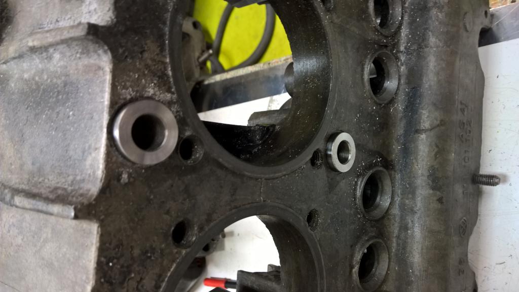

Hallo zusammen
Da der Block auf der 15mm Löcher hat (vom Passbüchsen setzen) habe ich noch Unterlegscheiben mit Bund gedreht.
Grüße Christian
Grüße Christian

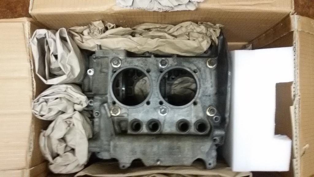

Christian hat mir meinen Block fertig gemacht, wobei er jetzt noch zum Spindeln muss.

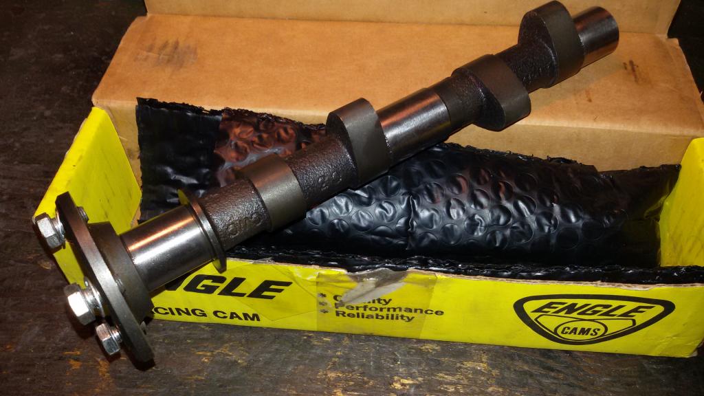

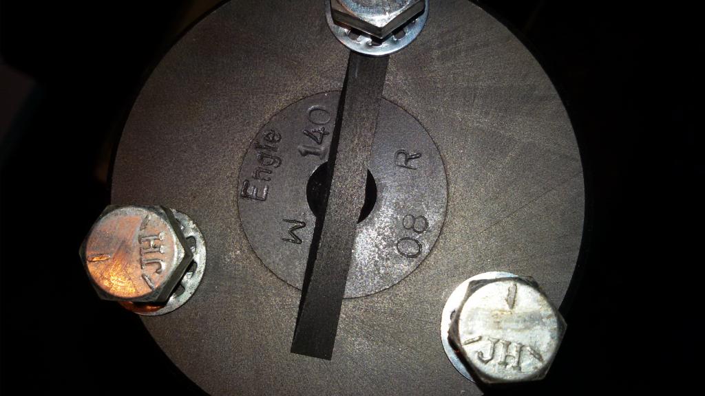

Dann habe ich mich beim Thema Nockenwelle für eine Engel W140 entschieden. An dieser Stelle Danke und Grüße an den Dieter aus Gummersbach. PREIS-Leistung war hier gefragt. Ich denke, damit wird der kleine Motor ganz gut drehen.

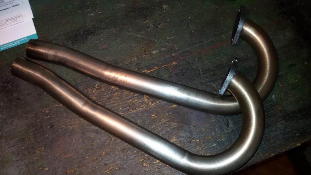

Deweiteren konnte ich günstig ein Paar edle J-Rohre (38mm) auf Ebay erwerben.

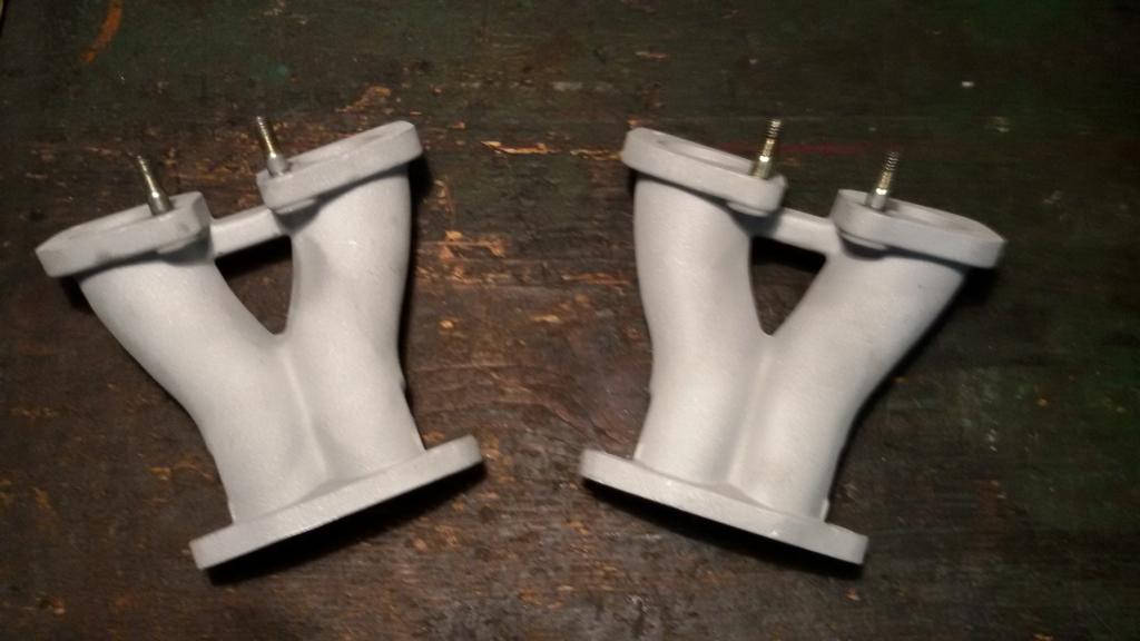

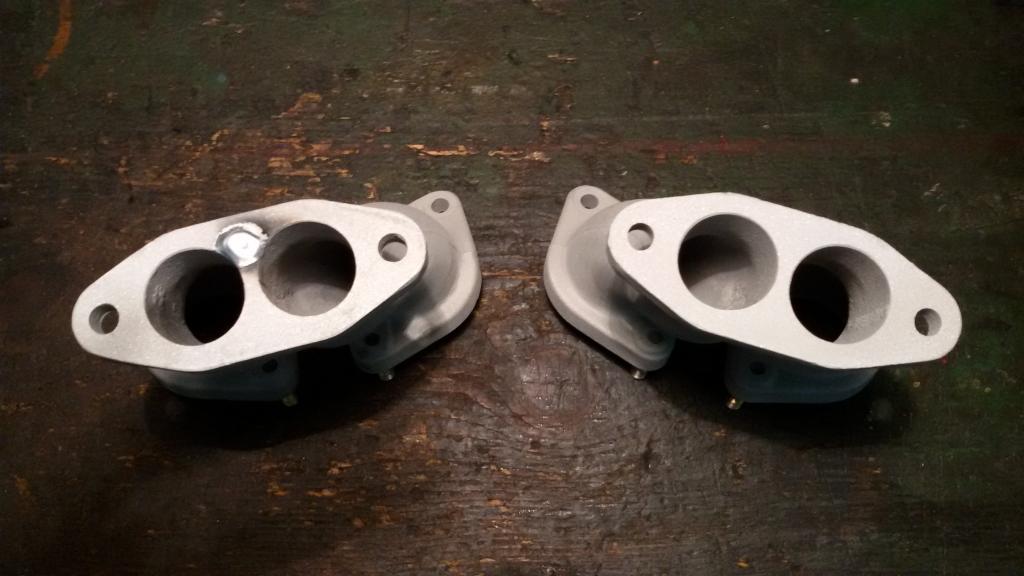

Heute habe ich meine Saugrohre beim Strahlemann abgeholt. Sehen wieder ganz vernünftig aus, ohne die schwarze S****ß-Beschichtung.
Da eins davon schon eine Bohrung für den Passstift im Kopf hatte, wurde diese kurzerhand wieder verschlossen. Die Teile müssen am Fuß nun noch plangefräst und innen etwas aufgemacht werden. Bekommt wohl eine schöne "DOPPEL-D-Form."
Den Block habe ich an den Jürgen (G. Motorenbau) verschickt, zwecks Hauptlagergasse spindeln und Zylinderaufnahmefläche planen.
Von hier aus nochmal herzlichen Dank, dass du diese Arbeiten übernimmst.
Als nächstes besuche ich dann den Christian mit ein paar Teilen im Gepäck. Werden die KW und die Kolben und Zylinder noch vermessen. Und er bekommt das Schwungrad zum abdrehen und löchern
Soweit der aktuelle Stand - Langsam ernährt sich das Eichhorn.

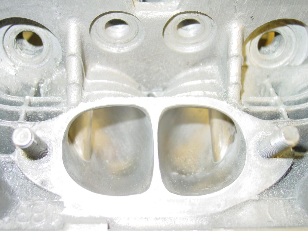

- VeeDee
- Beiträge: 3474
- Fahrzeug: 1600Vari/3
Ooooh.....
Doppel-D....
Doppel-D....
