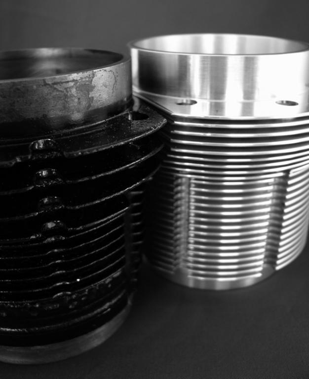

Gerade auf der Seite von LNE entdeckt:
Autocraft in Alu von LNE...
Eben noch schnell ein mail an Mike geschickt um zu sehen ob die Dinger käuflich sind :D
Schönen Abend
Lars

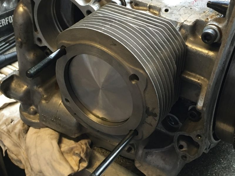

Die Zylinder müssen noch nachbearbeitet werden (Ich brauche nicht unbedingt 15mm Wandstärke :lol: ), aber die grobe Idee lasst sich raten ;)

Nach meiner Erfahrung funktionieren 100er Alu/Nicasil (umgearbeitete Oettinger Typ4 Zylinder) wunderbar.
Auch die 102er Kolben in Deutz Laufbuchsen funktionieren top!!
