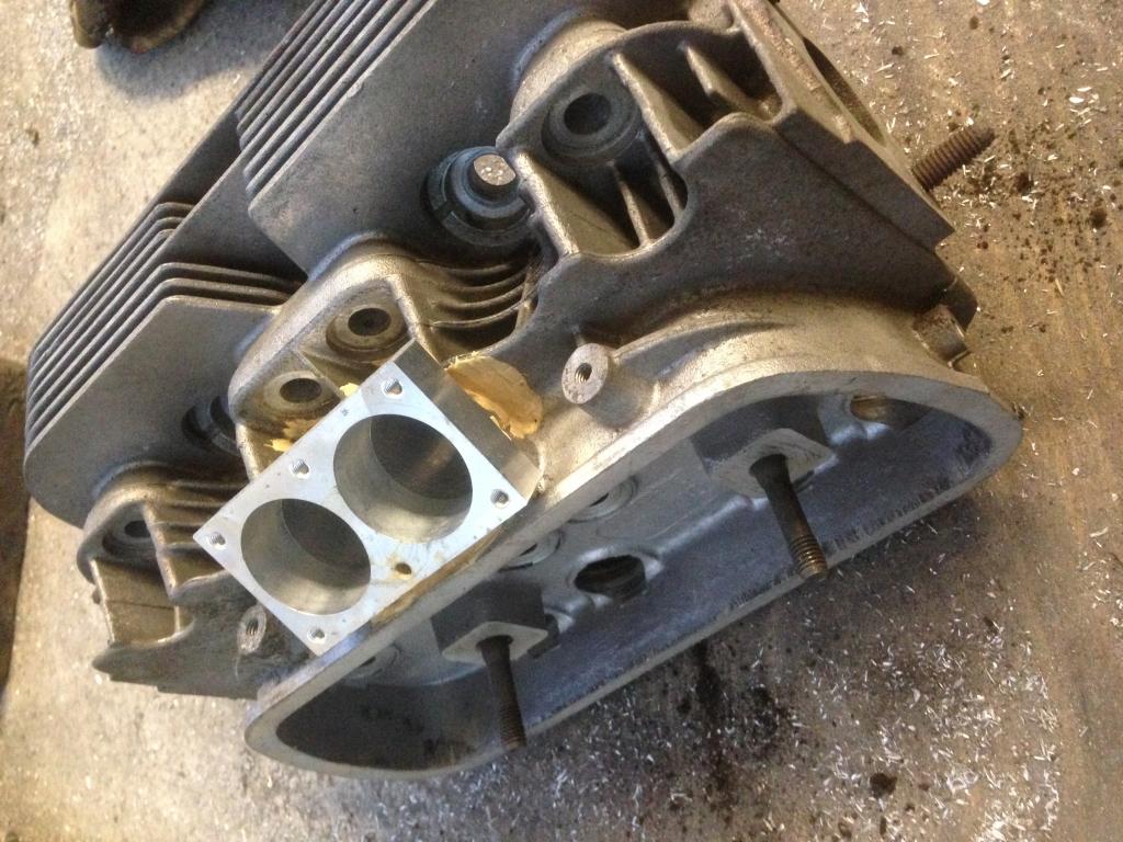

Udo hat geschrieben:
. Mit JE Kolben
Schöne Kolben.
Gibt es zu dem Motor weitere Informationen für die "Öffentlichkeit"?

Re: Der Kamel-treiber-Motor
Verfasst: Di 15. Nov 2016, 16:54
von Udo
. Einkanal auf Doppel umgebaut Pauter Nockenwelle und erleichterte Original pleul. Nockenwelle ist ungefähr halb so groß wie FK 89. soll ja Leistung haben :shock:

Tolle Arbeit...
Habe mich vor mehreren Jahren mal mit jemandem unterhalten der auch Formel V Motoren gebaut hat. Er meinte da darf nicht an den Köpfen geschweißt werden. Zumindest waren damals die Regeln so.

An den Köpfe ist nur gefräst und geklebt , das ist bei international erlaubt

Geklebt ist ja nicht geschweißt...;)
An den Ventiltaschen sieht man ja auch das die Köpfe sehr tief gestochen sein müssten.
Die Person mit der ich mich damals über die Motoren unterhalten habe wollte außerdem eine Pauter F8 Nockenwelle einbauen. Bei Einkanalköpfen.
