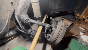

das Wechseln der Manschetten hat funktioniert, die Achsschenkel sind wieder montiert.
Vielen Dank für Eure Hilfe und Tipps. Daniels Tipp zum Aushängen der Achsschenkel habe ich ein wenig abgewandelt. Den Bereich rund um das Blech dort wo die Bremsschläuche an der Bodenplatte befestigt sind als Auflage für das Holz / Rohr zu benutzen habe ich vermieden.
Der Winkel in dem ich das Holz / Stange dort hätte auflegen müssen, war bei mir nicht ganz passend. Zugegebenerweise habe ich auch rund um den Wagen herum nicht allzuviel Platz zum arbeiten.
Stattdessen habe ich einen Unterstellbock als Auflage für das Holz / Rohr verwendet. Beim Aushängen des Achsschenkels kann so der Auflagepunkt mit dem Unterstellbock passend eingestellt werden. Beim Aushängen muss allerdings darauf geachtet werden, das dass Holz / Rohr nicht "ziehend" bewegt wird und der Unterstellbock gefahr läuft deswegen umzukippen.
Zur Verdeutlichung gibt es hier ein kurzes Video von der Aktion:
