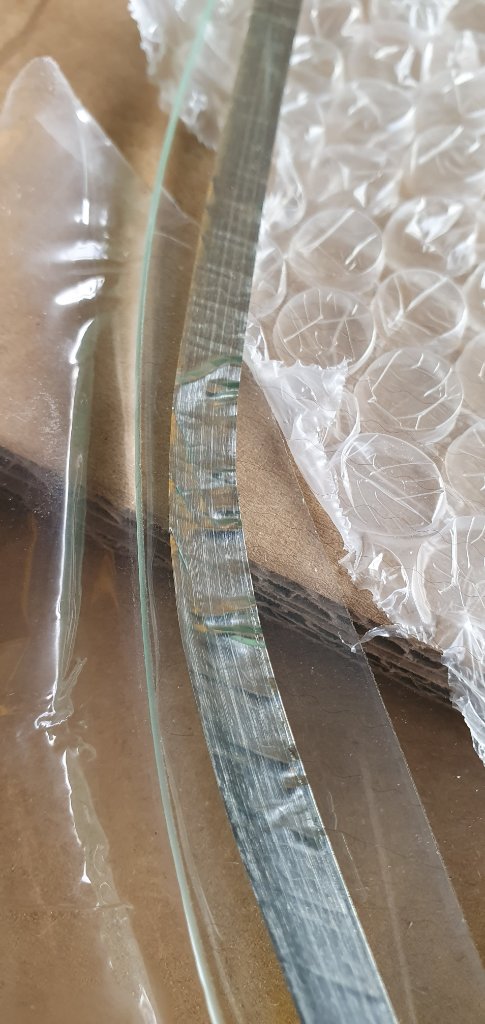

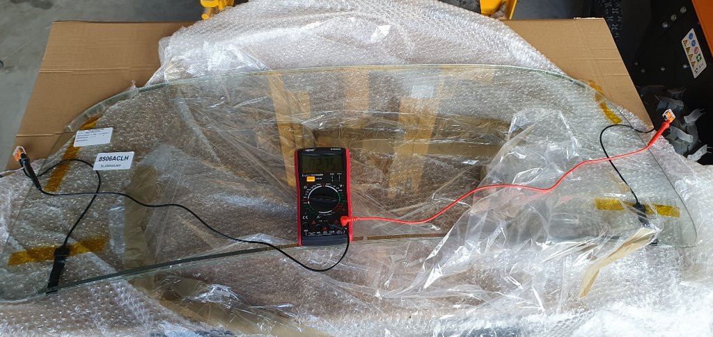

Meine heizbare Frontscheibe von Heritage ist gerade heil angekommen .
Auf einem Aufkleber steht, dass sie 1,66Ohm ,-+20% haben soll.
Ich messe aber 27,4Ohm mit dem Multimeter.
Ich glaube, die brauche ich nicht einbauen.
Re: 1200 und 1302, beheizbare Frontscheibe Interesse?
Was sagt Heritage dazu?
Vielleicht mal ne Batterie anschliessen und Strom messen...vielleicht hat hat das was mit der Wärme zu tun, und der Widerstand ändert sich...
Ich würde da mal das gute URI gemühen und schauen ob dann rechnerisch der Widerstand passt, wenn die Scheibe im Betrieb ist!
Welche Messgenauigkeit hat denn dein Multimeter und handelt es sich überhaupt um ein ordentliches? Ich würde das ganze mal in einem Testaufbau anschließen und als Gegenprüfung schauen was für ein Strom fließt.
PS: Bilder ... insbesondere davon wie die Anschlüsse positioniert sind würden mich sehr interessieren.
Nero
Zum Gegenprüfen habe ich mal einen 1K Widerstand gemessen, dabei funktionierte das Messgerät genau.
Da ich auch meine Zweifel hatte, habe ich natürlich noch 2 weitere Messgeräte bemüht, mit ähnlichen Ergebnissen.
Dann habe ich noch Messungen, nach Erwärmen der Scheibe mit einem Föhn gemacht. Vorhin habe ich sie noch mal raus in die Kälte gelegt. Dabei haben sich die Werte etwas verändert.

Mess mal die Heckscheibe, dann hast du ein Idee wo du liegen solltest.
