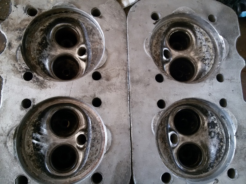

gestern den spendermotor geholt, ist ein Typ3 motor, Kennbuchstabe K, 1500 45PS
Köpfe haben eine 311 nummer und 35/32 ventile
sind recht ölig aber die baden jetzt mal über die nacht in kaltreiniger ;)

bleibt denn die Ventilgröße bei 35/32?
Oder macht es Sinn da mehr reinzusetzen?

Eine gute Sitzring- und Kanalbearbeitung in Kombination mit dem 35,5er Einlaßventil harmoniert prima mit den geplanten 34PCI, dazu noch eine Ringspaltbearbeitung und eine Verrundung der Quetschkanten, und das Ding läuft. Größere Ventile sind in dieser Kombi teurer Unsinn.

ich werd mir manley ventile besorgen, wenn größere reinpassen, dann werd ich größere nehmen, kosten eh das gleiche.
sitzringe bleiben die originalen drin.
köpfe sind sauberer als vorher, aber noch immer recht dreckig. :roll:
brennräume schaun gut aus, keine risse.
sitzringe sind auch nur oberflächlich rostig.

Du kannst 37,5 X 32 oder 33 mm Ventile brauchen. aber dann muss du ein sehr tief 75 grad undercut machen. - Der unterscheid kontra ein perfekter 35,5 Ventil in ein perfekter Sitz ist aber wenig. nur 2-3 CFM mehr.
Mit originalsitze macht serie Ventile mehr sinn, wie auch früher gesagt.

Guten Morgen, bleib bitte bei der Seriengröße. Ich habe immer bedenken wg. den Sitzringen. Je mehr daran gemacht wir um so schneller KÖNNEN sie rausfallen. Oder du lässt neue rein machen.

wieso können die schneller rausfallen? wegen der dünneren wandstärke?
bearbeiten werd ich die sowieso, also sitz ganz nach außen und innen so groß wie nötig schneiden.
