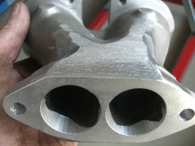

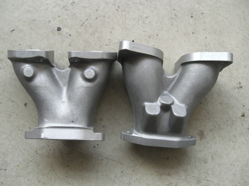

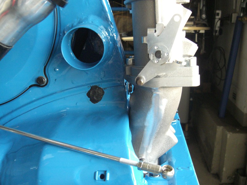

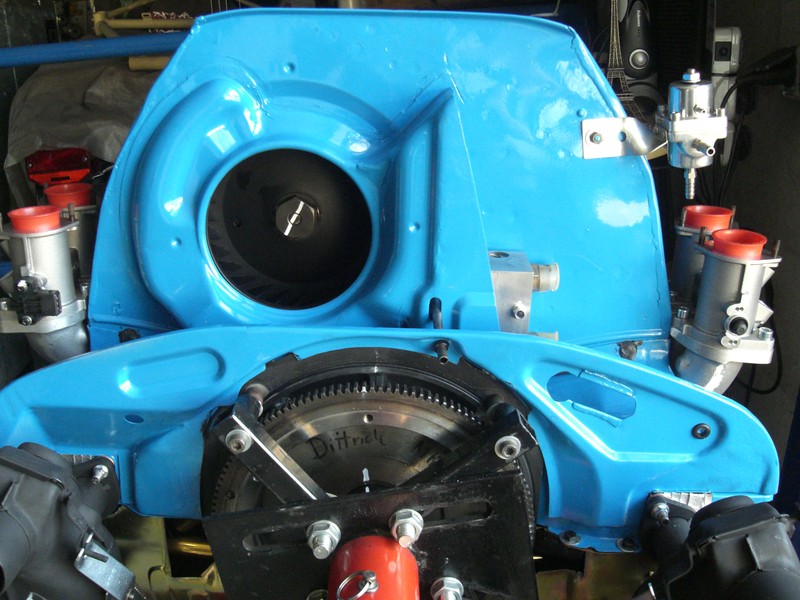

Wenn Du bereit bist, den Gebläsekasten zu verändern, dann kannst Du auch die von MSS (Darkmo) nehmen. Die sind eigentlich für Porschegebläse gedacht. Geht aber auch so.
Schau mal hier:
Ansaugrohr MSS.JPG (105.24 KiB) 9898 mal betrachtet
Ansaugrohr MSS3.JPG (87.92 KiB) 9898 mal betrachtet
Der Kasten muss dann aber um die Heizluftführungen und noch ein bißchen mehr beraubt werden.
Ansaugrohr MSS6.JPG (98.65 KiB) 9898 mal betrachtet
Ansaugrohre MSS montiert.JPG (123.65 KiB) 9898 mal betrachtet
Oder diese Nachbaudinger im alten Stil montieren :handgestures-thumbdown:
Vorteil: der Motor geht mit Vergasern rein. :up:
