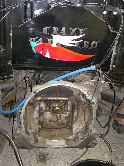

kupplung und druckplatte montiert...
fahren könnte ich auch schon (hab noch nen alten gurt für die fahrerseite montiert...(falls jemand aber noch orginalgurte aus nem 1303 hat oder mex kann sich ja mal melden)

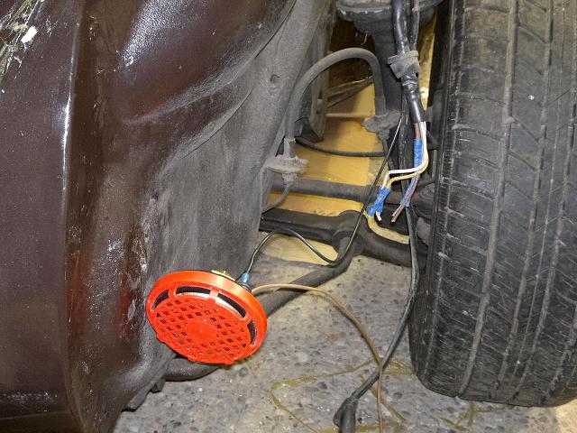

hupe geht auch...
aber das gebläse geht nicht...(evtl is auch der schalter kaputt...)
und noch andere kleinigkeiten gemacht...
morgen kommt der motor wieder rein...

- hupe
- 20032011068.jpg (70.95 KiB) 8912 mal betrachtet

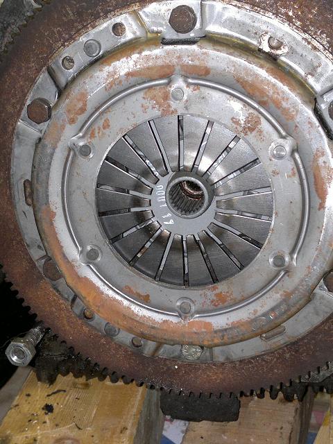

- andere druckplatte mit neuer kupplung
- 20032011060.jpg (81.74 KiB) 8912 mal betrachtet
- hier muss er rein
- 20032011061.jpg (77.82 KiB) 8912 mal betrachtet

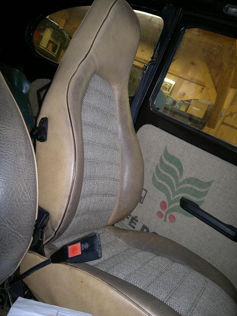

- fahrersitz und gurt
- 20032011057.jpg (66.21 KiB) 8912 mal betrachtet

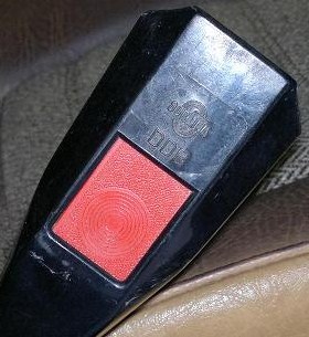

- Gurtschloss (weiß gar nicht, wo ich die gurte her hab...)
- 20032011058.jpg (45.63 KiB) 8912 mal betrachtet

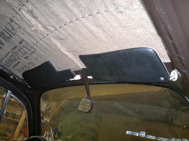

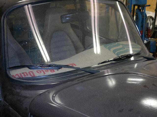

- Sonnenblenden
- 20032011055.jpg (63.66 KiB) 8912 mal betrachtet

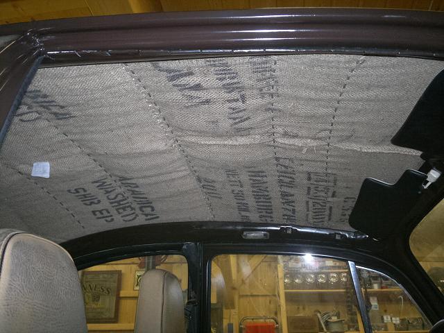

- Dachhimmel
- 20032011056.jpg (66.67 KiB) 8912 mal betrachtet

Re: meine kaffee-bohne
Der Himmel ist der Hammer...wie hast du das gemacht?
Das wäre wirklich gut zu wissen.Im Sparkäferdesign sollte es vielleicht ETWAS einfacher sein als sonst...
- crazy-habanero
- Beiträge: 1847
hi,
danke.
ja als normaler himmel geht so was glaube ich nicht (also ich kanns nicht)
hab erstmal aus 4 kaffeesäcken ein großes tuch genäht (per hand) wie bei der rückbank
dank der groben struktur konnte ich die langen klammern dann auch gut "durchschieben"
das einhängen geht ja wie immer
und an den rändern verklebt...
komme zum mkt
gruß lothar
danke.
komme zum mkt
gruß lothar

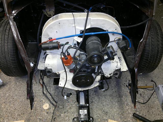

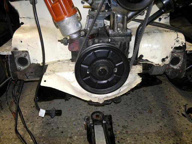

Re: meine kaffee-bohne *idiotenbleche*
so ging weiter...
motorverblechung montiert und wieder rein das ding...
dank der ungeführten druckplatte geht das ruckzuck mit nem wagenheber..
und was finde ich heute? die kleinen
idiotenbleche
jetzt weiß ichnauch warum die so heißen...
also das ganze gelärch raus köpfe runter, bleche rein und wieder zusammengeut und rein damit (so langsam bekommt da übung)

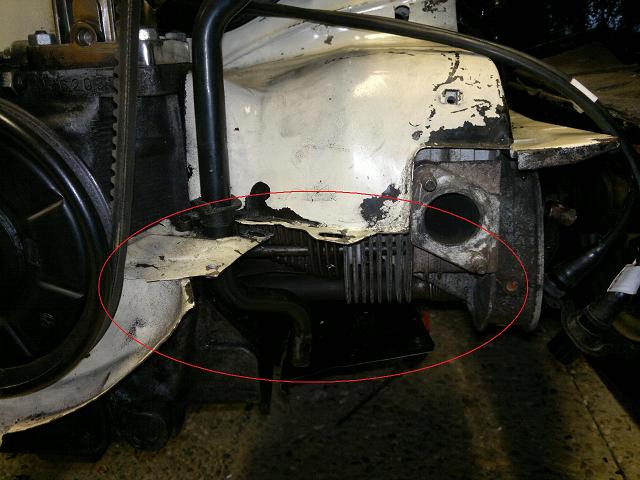

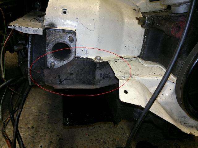

hab jetzt mal bilder gemacht (hintenlinks hatte ich noch ein blech) aber rechts nicht, muss da noch eins hin (hab rote kreise drum gemacht.
fehlt sonst nochwas an verblechung? und brauch man die fehlenden unbedingt?
morgen kommen die gaser wieder drauf und der auspuff dran
gruß lothar
gruß lothar
- jetzt mir idiotenblechen
- 24032011070.jpg (76.29 KiB) 8516 mal betrachtet
- links mit???
- 24032011071.jpg (54.92 KiB) 8516 mal betrachtet
- rechts ohne ???
- 24032011072.jpg (58.47 KiB) 8516 mal betrachtet
- fehlt noch was?
- 24032011073.jpg (70.51 KiB) 8516 mal betrachtet

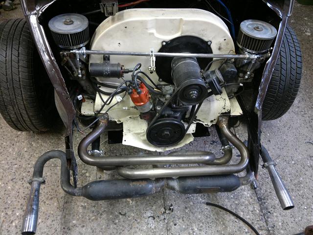

Re: meine kaffee-bohne *motor läuft*
so,
vergaser sind drauf
aspuff montiert
benzinleitung, gasgestänge und kabel angeschlossen...
und nach etwas leiern sprang er auch schon an!!!
www.youtube.com/watch?v=cwue8STp53M
gruß
vergaser sind drauf
aspuff montiert
gruß
- 26032011074.jpg (79.89 KiB) 8480 mal betrachtet

ich muß noch mal wg der motorverblechung fragen. Fehlt da was wichtiges? Und hat noch jemand sowas?
Gruß lothar
Gruß lothar

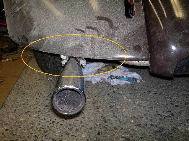

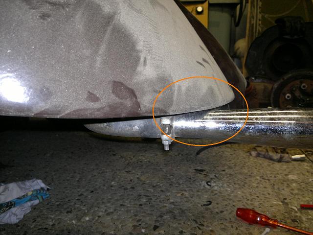

wollte mal heckblech und kotflügel anbauen und hab nun festgestellt, dass die endrohre der supersprintanlage zu hoch sind und somit an den kotflügel und das heckblech (hier die schlange) stoßen.
was mach ich denn nu?
sowas war in meinem budget nicht eingeplant...
hätte noch nen R1-moped-topf liegen, den könnt man doch an die schlange "friemeln", ist sowas tüv-fähig?
oder hat wer ne andere gute idee?
gruß
gruß

hier mal bilder von der misere... (ich kannt grad das fenster öffnen und laut sch... brüllen)
keiner ne gute idee? (oder evtl nen auspuff den er net mehr braucht?)
- 30032011079.jpg (74.28 KiB) 8878 mal betrachtet
- 30032011078.jpg (58.15 KiB) 8878 mal betrachtet
- 30032011077.jpg (68.23 KiB) 8878 mal betrachtet
Re: meine kaffee-bohne *kotflügel stößt an die endrohre*
was ist das denn für krümmer durchmesser 38 mm ? und wie sieht der flansch aus von dem Krümmer ? sonst kann ich dir nur die super comp entfehlen passt super und hat ne abe. Und man kann die töpfe aus stahl auch einzeln bekommen das heißt ohne krümmer kosten ca 240 euro neu bei csp.
gruss björn
gruss björn
Mach den Auspuff mitm Brenner doch einfach heiß und bieg die Seite nen bisschen runter.
