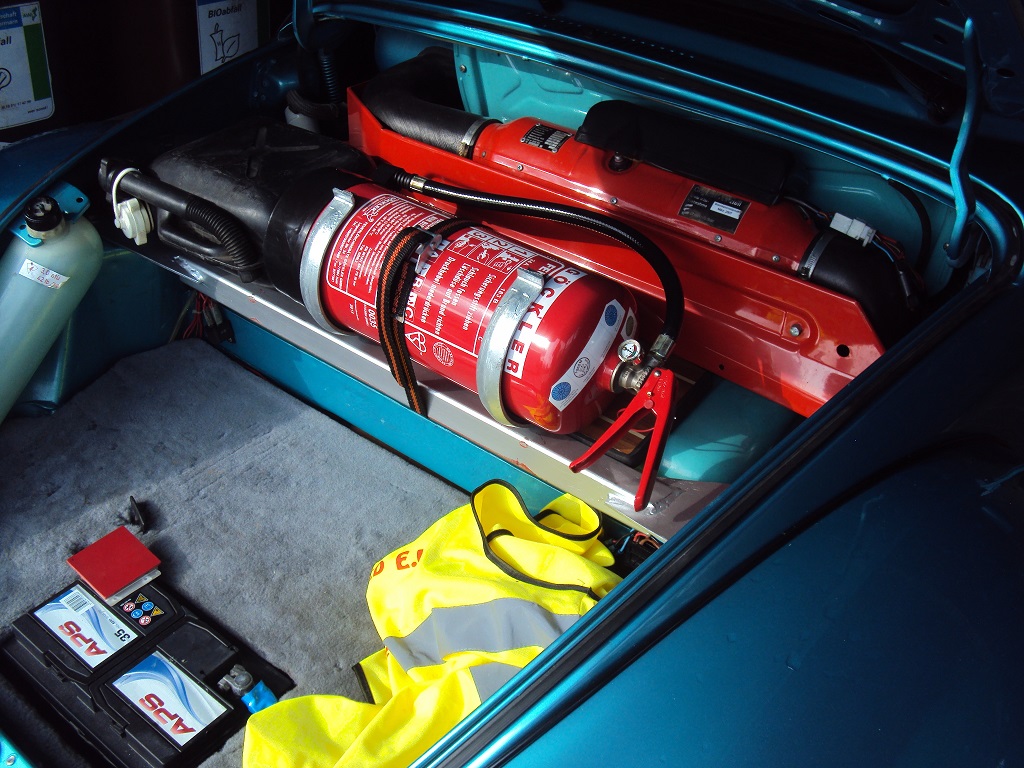

- DSC04612b.jpg (309.21 KiB) 9435 mal betrachtet
so war es bei mir vor 2 Jahren....
nun habe ich vorn alles neu und der 6kg Löscher sitzt direkt auf der Batterie,
weil der 1303 (02) gern übers Vorderrad -mangels Masse vorn- schiebt, die Krux bei jedem Käferle
225 er ..... je breiter desto schiebt, ist aber logisch
natürlich ist der neu 2 fach patent geschnallt, natürlich + Pol versiegelt...., und Rinnenhalter fort
