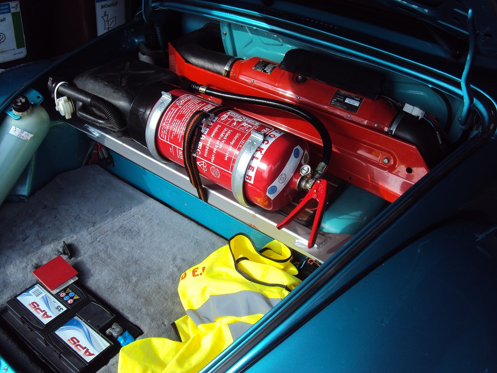

Re: Thema Feuerlöscher
Da ich leider vor 2 1/2 Jahren auch die Erfahrung eines Motorbrandes machen musste,kann ich sagen das ein 2kg Pulverlöscher für einen Käfermotorraum ausreichend ist. Ich hatte damals nur einmal kurz aus ausreichender Entfernung auf den Löscher gedrückt und gut war.... ist halt nur ne tierische Sauerei.
Muss allerdings sagen, dass ich auch sehr schnell war. Der Brand war nach max 20sek aus.
Meiner liegt hinter der Rückbank (Und wird hoffendlich nie wieder gebraucht)
