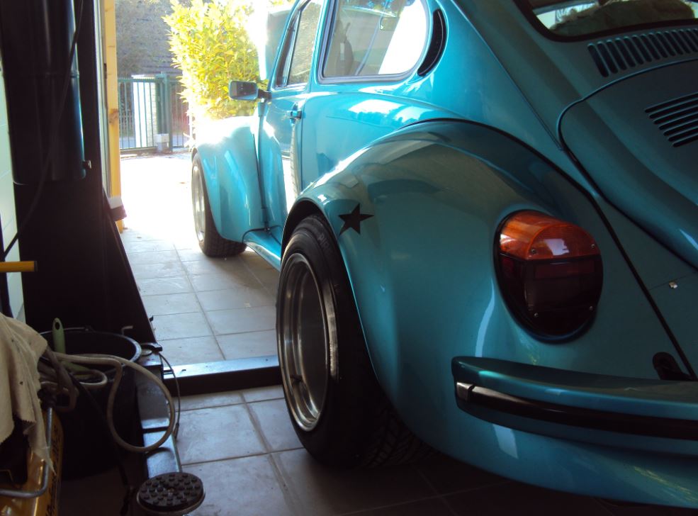

Moin DON
meiner läuft mit Reifen vorne 225 / 50 / VR 9 J x15H2 // Reifen hinten 345 / 35 / VR 14 J x15H2
seriennah :lol: weil H Zulassung
nichts auszusetzen... ist nen bischen hibbelig oberhalb, aber das liegt sicher an der Zahnstangenlenkung
:o
lieben Gruss ins Sauerland
Harvey

@Harvey: Mein Käfer sucht keinen Nebenjob als Dampfwalze ;)
Ich schätze es werden vorne 185/55 oder 195/50 und hinten 205/55. Wenn es mit H-Zulassung und ohne Kotflügelbearbeitung bei Kerscher 080 Federn passt, würde ich die 185/55 bevorzugen.
Ein Gutachten für 5,5er Mangels mit 195/50 - 205/55 aus 1987 gibt es bei den Käferfriseuren.
Ursprünglich sollten es Hackmesser in 6 und 7 Zoll werden, als Alternative hatte in mit Gasburnern in 5,5x15 geliebäugelt, im Moment glaube ich aber, dass ich trotz des Gewichts (erstmal) bei meinen 5,5er Radkappenfelgen bleibe.
