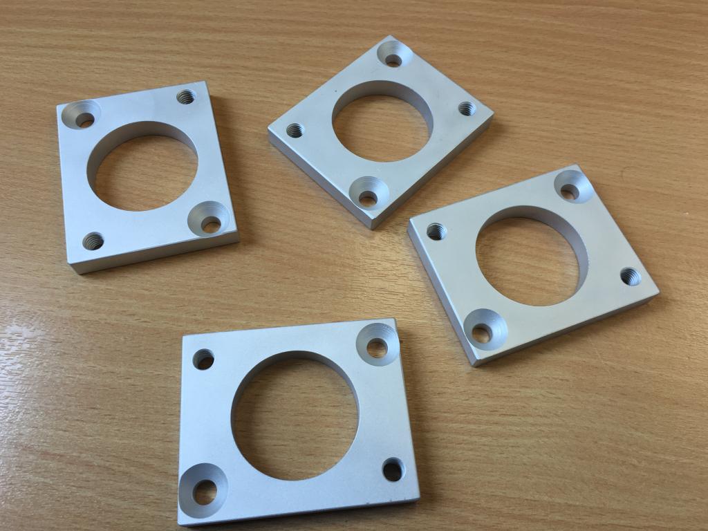

Aktuell ist noch eine Aufnahme für einen original VAG druckregler in der mache, wird wohl nächste Woche fertig.

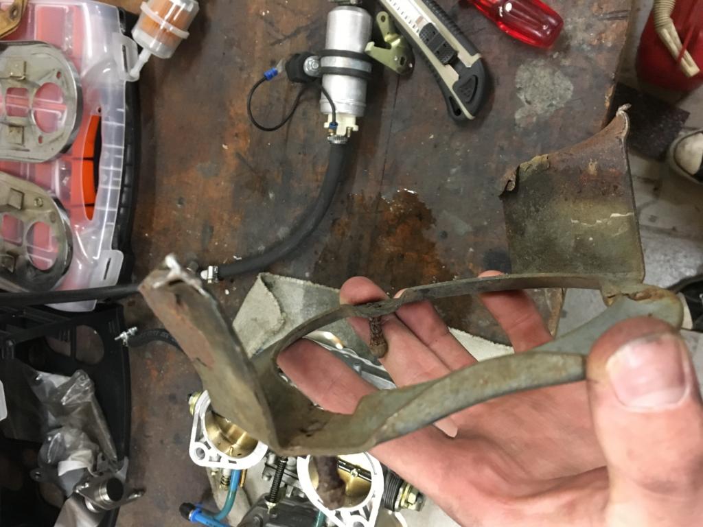

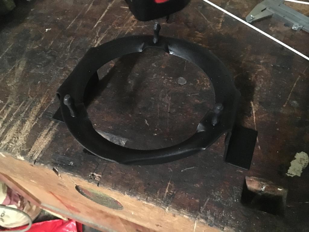

Leider ist mir bei den Wendeplatten für die DK-Teile aufgefallend das ich ja zwei so und zwei spiegelverkehrt brauche, aber die Senkung von der anderen seite ist ja schnell gemacht. ;-) Ansonsten habe ich den Pumpenhalter aufgehübscht. Benzinpumpe ist auch schon gekommen. Die Zeichnung für die Halterungen der Öl und Spritleitungen ist gemacht und liegen sogut wie unterm laser.

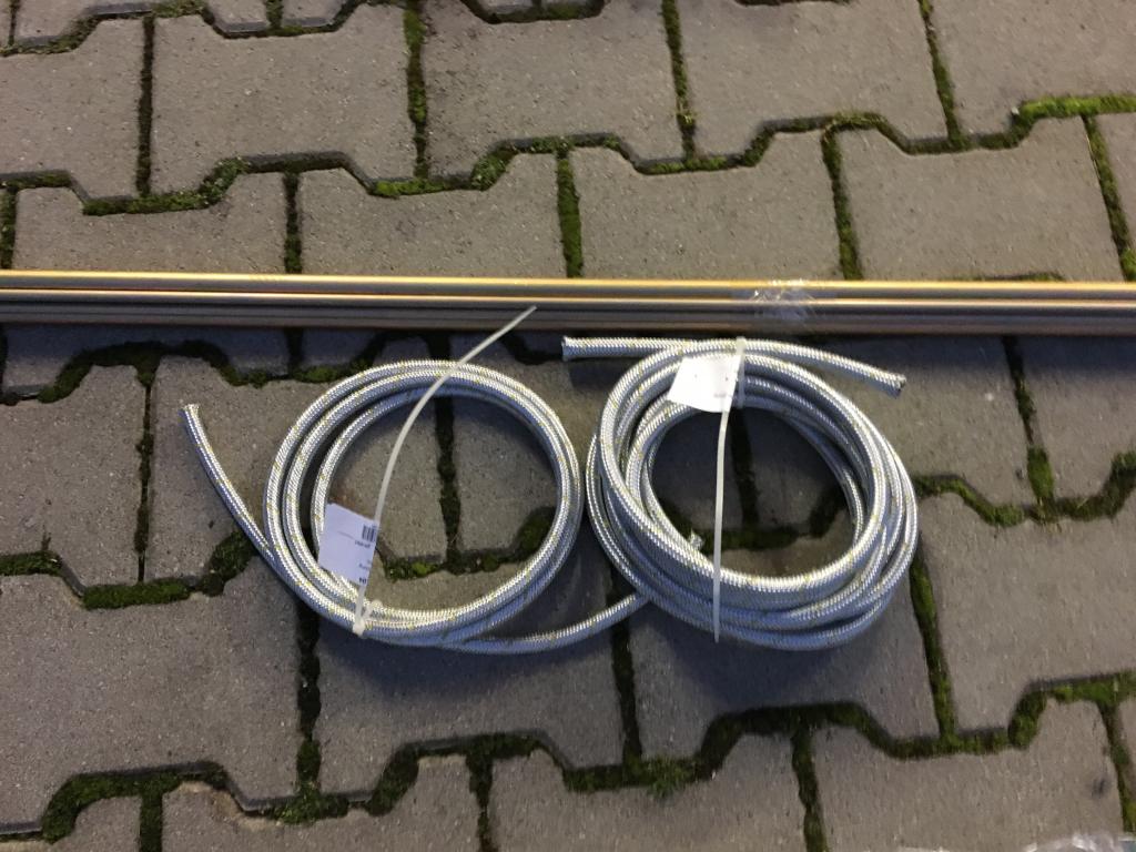

Sind die Leitungen aus Metall? Ich habe Kupfer genommen, die Verlegung erschien mir einfacher.
Steven
Beiträge: 298
Registriert: So 25. Nov 2012, 11:18
Re: Einspritzbauteile dimensionieren / UMC1 im Käfer
Beitrag von Steven »
Hi, ja ist eine dünnwandige stahlleitung. Mit einem kleinen rohrbiegegerät und etwas geschick geht das aber super.
Die tage will ich schauen ob ich die original käfer leitung als rückleitung verwenden kann oder ob ich eine zweite große legen muss
