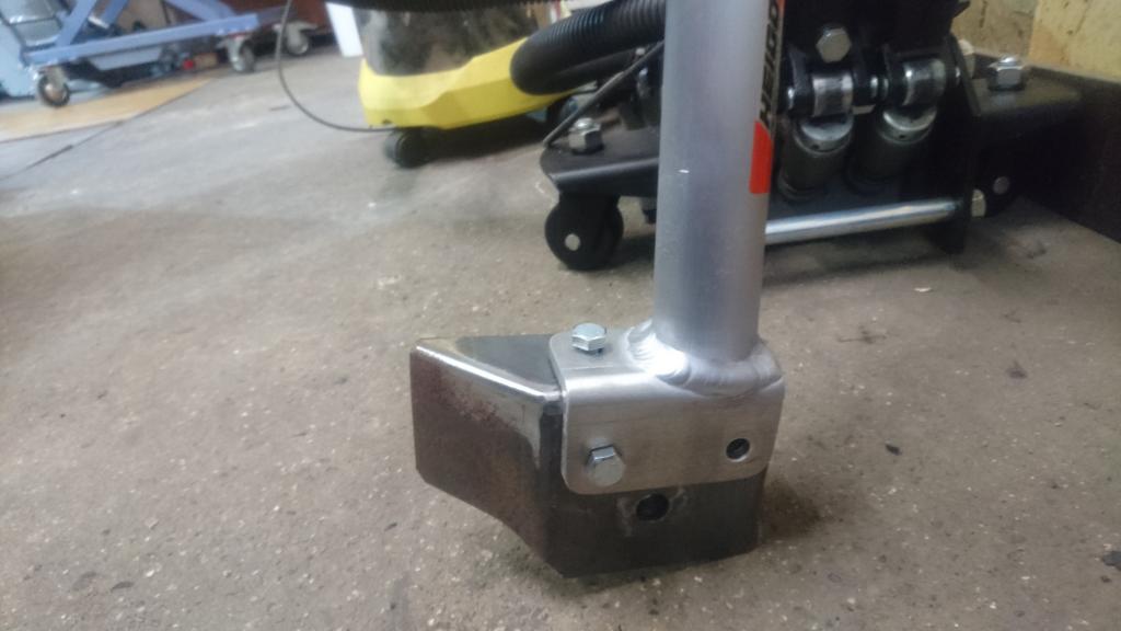

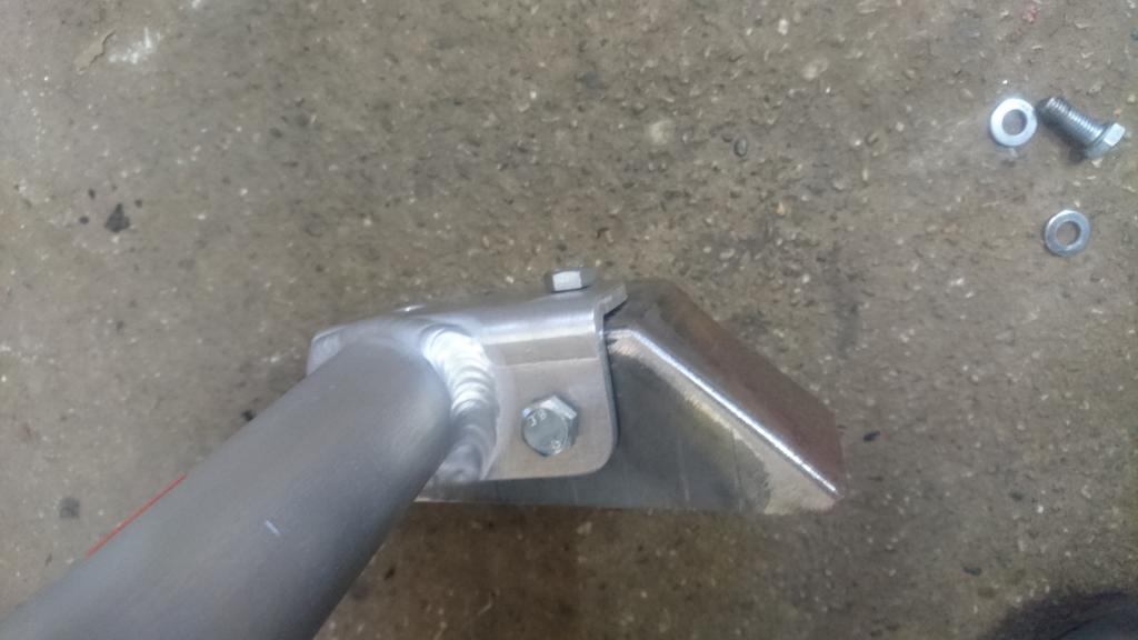

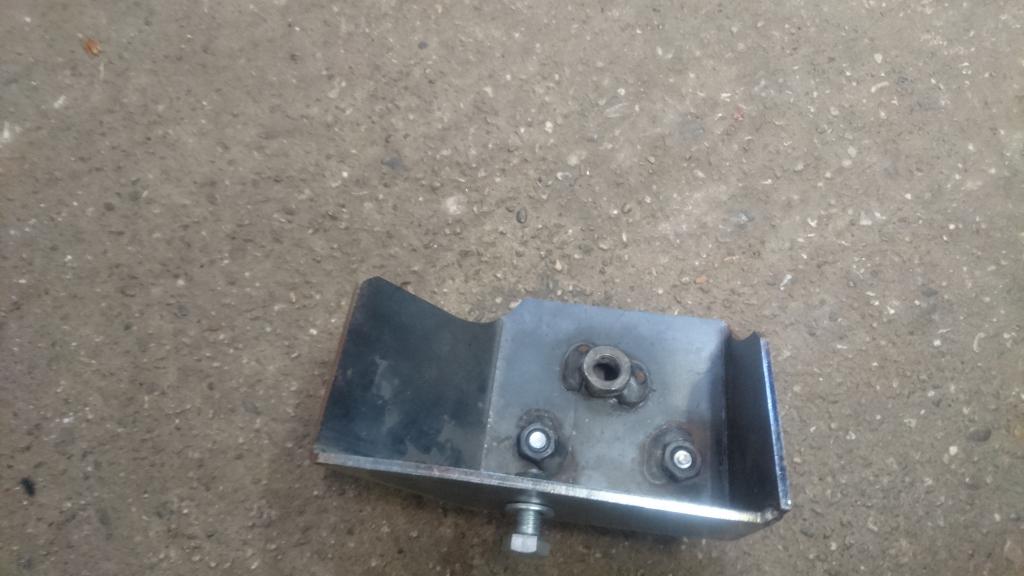

Unten an der B-Säule kommt diese Konsole angeschweisst, auf der dann der Bügel und auch die Rolle vom Dreipunktgurt angeschraubt wird. Siehe Fotos.
Passt mir, wenn ich den Bügel ausbaue, ist nur die mitlackierte Konsole mit dem Gurtroller zu sehen. Bin noch unschlüssig ob ich dauernd oder nur fallweise mit dem Bügel fahre.
- Die Imbus Schrauben sind 10.9
- DSC_3591.JPG (52.58 KiB) 5099 mal betrachtet
- DSC_3592.JPG (45.73 KiB) 5099 mal betrachtet
- DSC_3594.JPG (50.42 KiB) 5099 mal betrachtet
- DSC_3593.JPG (35.69 KiB) 5099 mal betrachtet

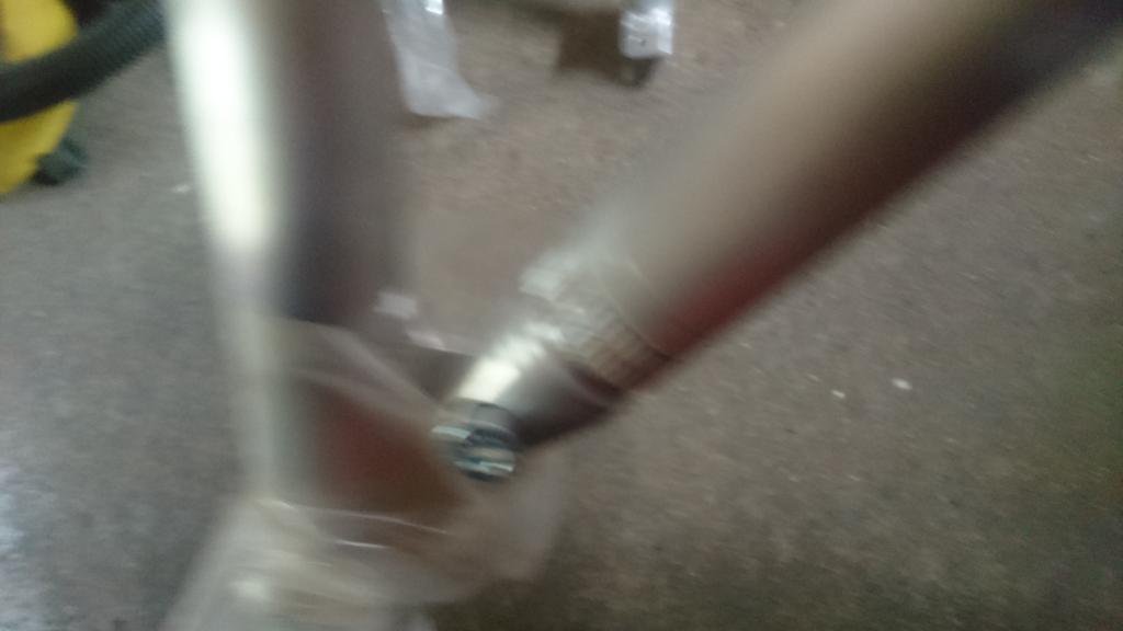

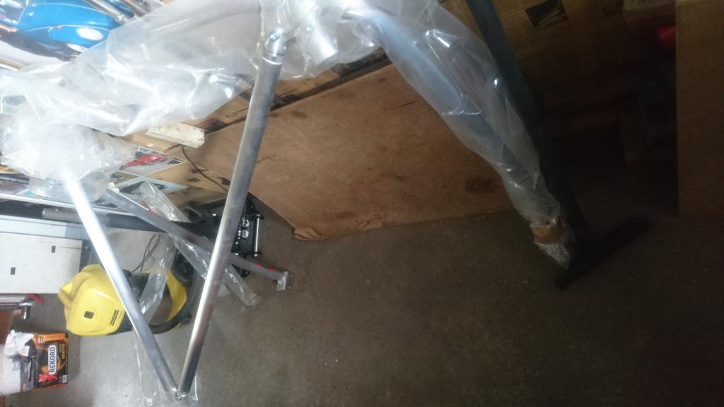

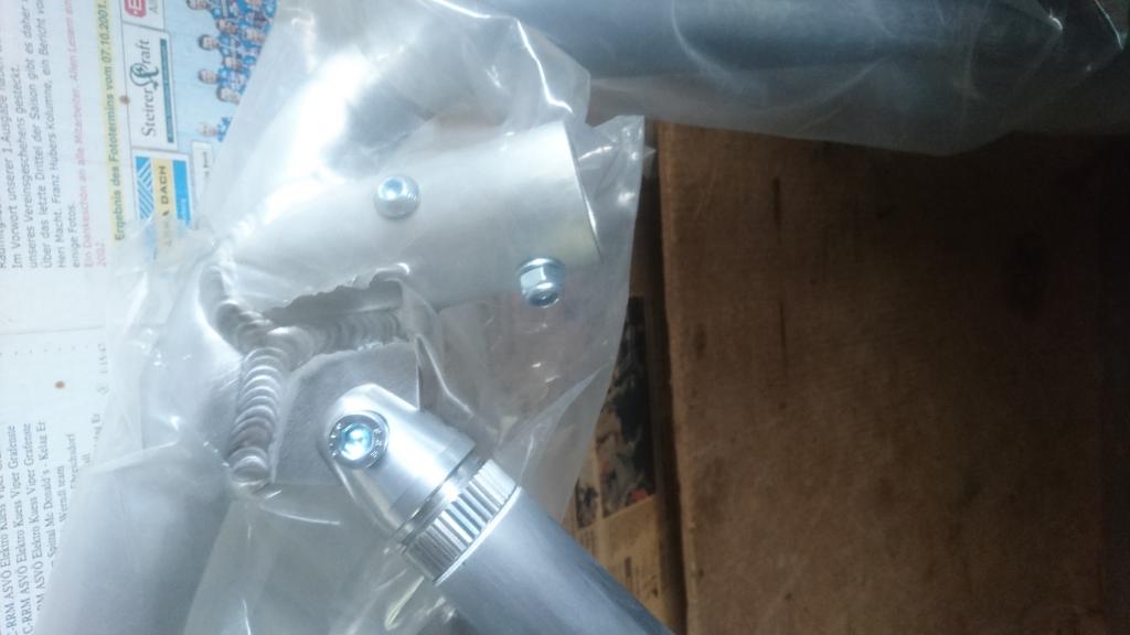

- DSC_3587.JPG (53.84 KiB) 5214 mal betrachtet
- DSC_3586.JPG (53.59 KiB) 5214 mal betrachtet
- DSC_3584.JPG (65.64 KiB) 5214 mal betrachtet
- DSC_3583.JPG (64.69 KiB) 5214 mal betrachtet

Ok, das ist soweit gut zu wissen. Aber ich denke doch das man den Bügel auch ohne Konsole einbauen könnte wenn man auf Dreipunktgurte verzichtet, weil ich Hosenträger nutzen möchte und ein Rückbau schließe ich aus, oder liege ich da falsch?
Mir geht es aus folgenden Grund darum ohne Schweißarbeiten auszukommen, erstens mangels Schweißgerät und zweitens ich will niemand nerven müssen der mir diesbezüglich helfen müsste
Grüße Walter
Re: Überrollbügel für Käfer - welchen kaufen ?
Dieser Bügel ist für die Konsolen konstruiert, denke nicht, dass er ohne diese montiert werden kann. Es gibt aber welche, die durch die Bodenplatte verschraubt werden und darunter Platten mitverschraubt werden. Die stehen unten dann weiter rein, so eine Montage wäre nichts für mich.
Google mal nach den Wiechers Bügeln...Die gibt's auch oftmals auf e-bay Kleinanzeigen.
Hier auf Seite 1 siehst einen Wiechers Bügel, zwar mit Käfig, aber die Montage an der Bodenplatte kannst dir ansehen.
Für das Hosenträger Gurtgefummel bin ich schon zu alt, Dreipunktgurt mit Rollen genügen mir. Der einfache Bügel dazu, das reicht dann für die Strassenzugelassenen aus.

Für mich scheidet Wiechers seit dem heutigen Telefonat aus, wenn ich präzise Fragen stellen über ein Produkt aus dem Hause, erwarte ich ebensolche Antworten.
Ok, dann muss man die Konsole halt schweißen, da muss ich mal schauen. Und nein, auf der Bodenplatte zu verschrauben ist auch für mich keine Option, aus den gleichen Gründen wie bei dir.
