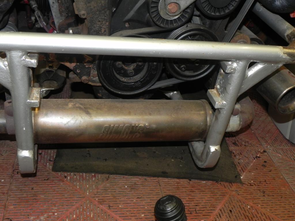

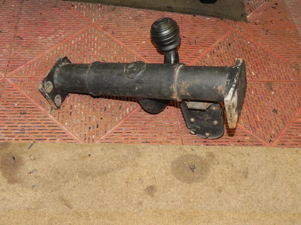

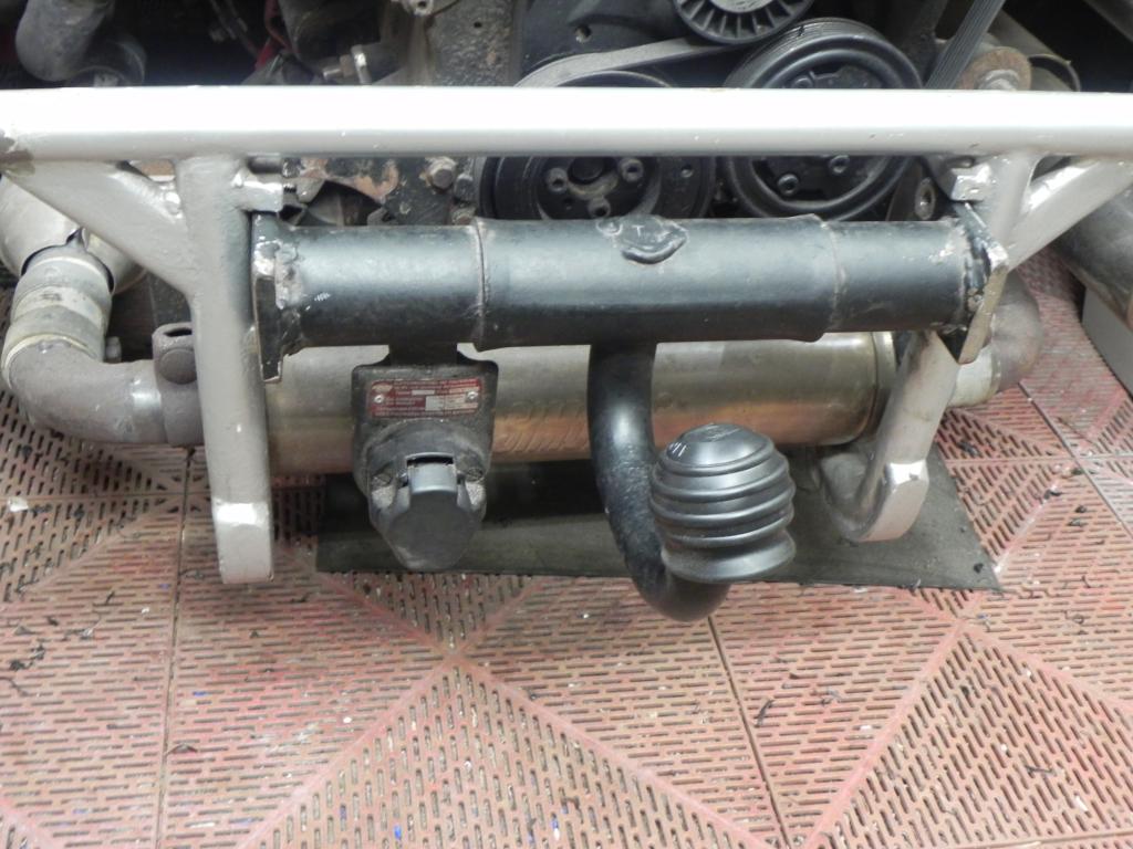

von Buggyboy
servus zusammen!
Da ich ja schon einige Buggies mit Anhängerkupplung hier gesehen habe,
interessieren mich Detailfotos- nicht von "orig. Käferhaken"- sondern von
speziell angepaßten AHK, die aber den Segen vom TÜV bekommen haben.
An meinem Buggy habe ich eine AHK (entweder Passat oder Capri?) angebaut.
Sehr wahrscheinlich bekomme ich die nicht eingetragen- darum schaue ich
nach Lösungen, womit ich den Prüfer nicht zu arg erschrecke... :shock:
Hier mal ein paar Bilder:
befestigt wird mit 4 M12x50 (10.9) und Stopmuttern.
Derzeit ist die AHK nicht montiert (nur bei Bedarf...)
Wer also aussagefähige Bilder hat- nur her damit!
Gruß Thomas
