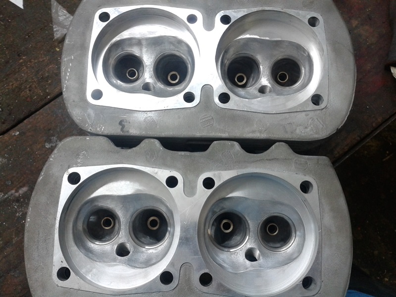

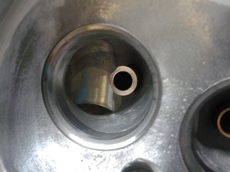

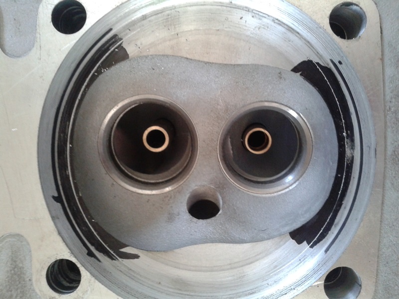

köpfe sind mal für die 90,5er aufgespindelt.
werd den ringspalt beabeiten und dann mal auslitern, wies ausschaut mit der verdichtung.

kerzen werd ich WR7CC nehmen, die 8er werden zu warm sein..?
Re: 1776 EVO 1
Verfasst: Di 9. Jun 2015, 10:04
Mit dem 7er Wärmewert bist Du sicherer unterwegs. Lieber von kalt auf heiß wechseln. Ich würde jetzt schon mal auslitern. Das sieht schon recht groß aus, sonst musst Du viel tieferstechen.

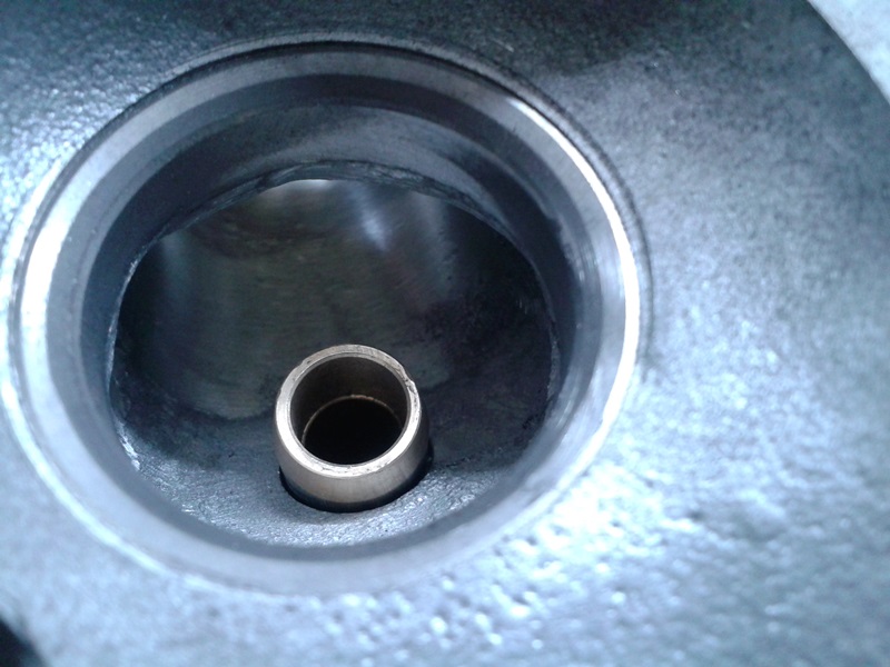

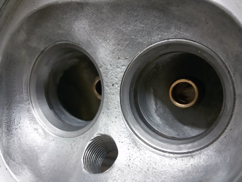

hab heute die kanäle fertig gemacht.
hab die brennräume 2mm tiefer gestochen, dass ich auf eine verdichtung von 9,3:1 komm. Brennraumvolumen ist jetzt 46ccm.
kanten sind nur gebrochen.
ventilsitze werden noch bearbeitet, dass der sitz ganz nach außen kommt. AV 2mm breit und EV 1.5mm sollte reichen

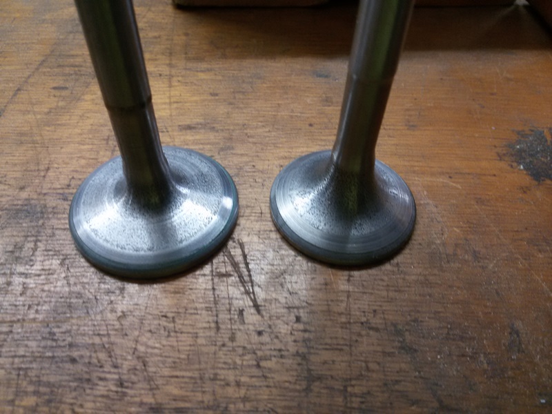

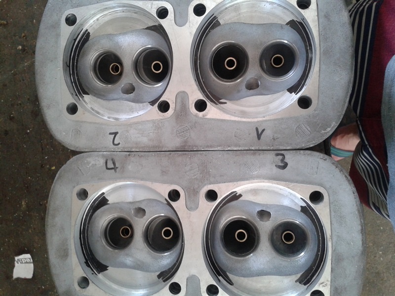

viel is nicht passiert.
hab alle 8 ventilsitze neu geschnitten und die ventile ab dem sitz mit 30° übergedreht.
Köpfe sind somit fertig.

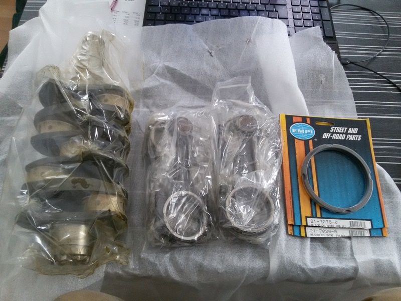

nach langem gibts mal was neues von mir.
heut is mein packerl vom Orratech gekommen, neu gebuchste pleuel, eine 74er welle und ausgleichsringe.
somit werdens jetzt 1904ccm
war mir mit der KW unsicher, wollte ide alte ned verbauen und nachdem die 74er grad im angebot war hab ich da zugeschlagen :)
