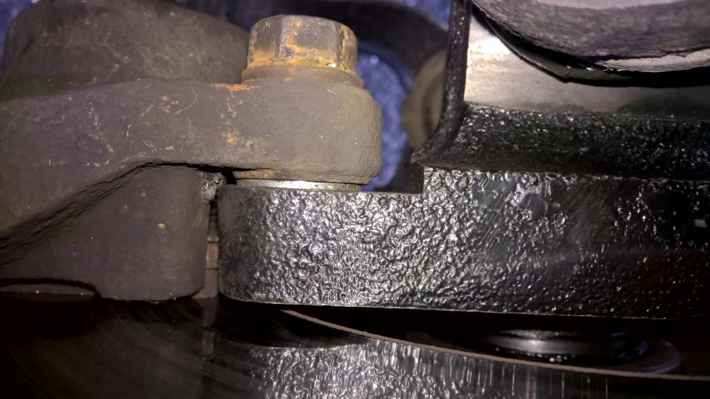

Ja mit der Firma Bugwelder hatte ich auch schon Spaß aber das erste und letzte mal da gibt es viel besserer kompetente und Kunden freundlichere.
Der wollte mir erzählen das bei T2B TAS Uscheiben unter die Bremssättel müssen das sie mittig zur Scheibe sind und bei meiner Lieferung nur vergessen wurden mit bei zu legen.....

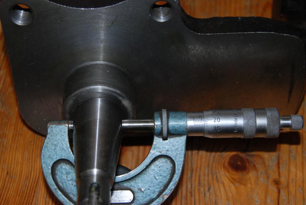

Der Radlagersitz hatte -0,3 mm :o

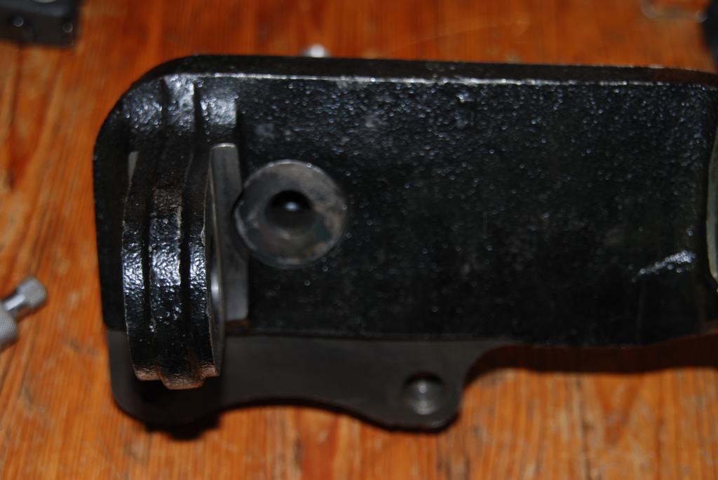

So sehen die aus einem Stück geschmiedeten Achsschenkel aus steht so in der Beschreibung angekommen ist Chinaguss mit eingepressten Bolzen.
