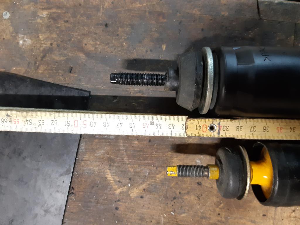

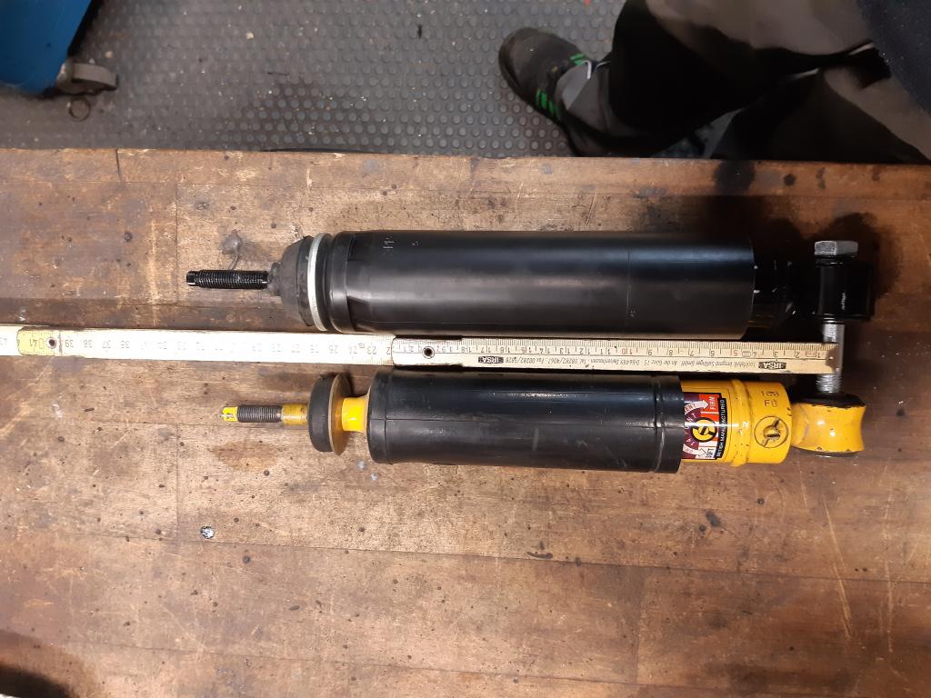

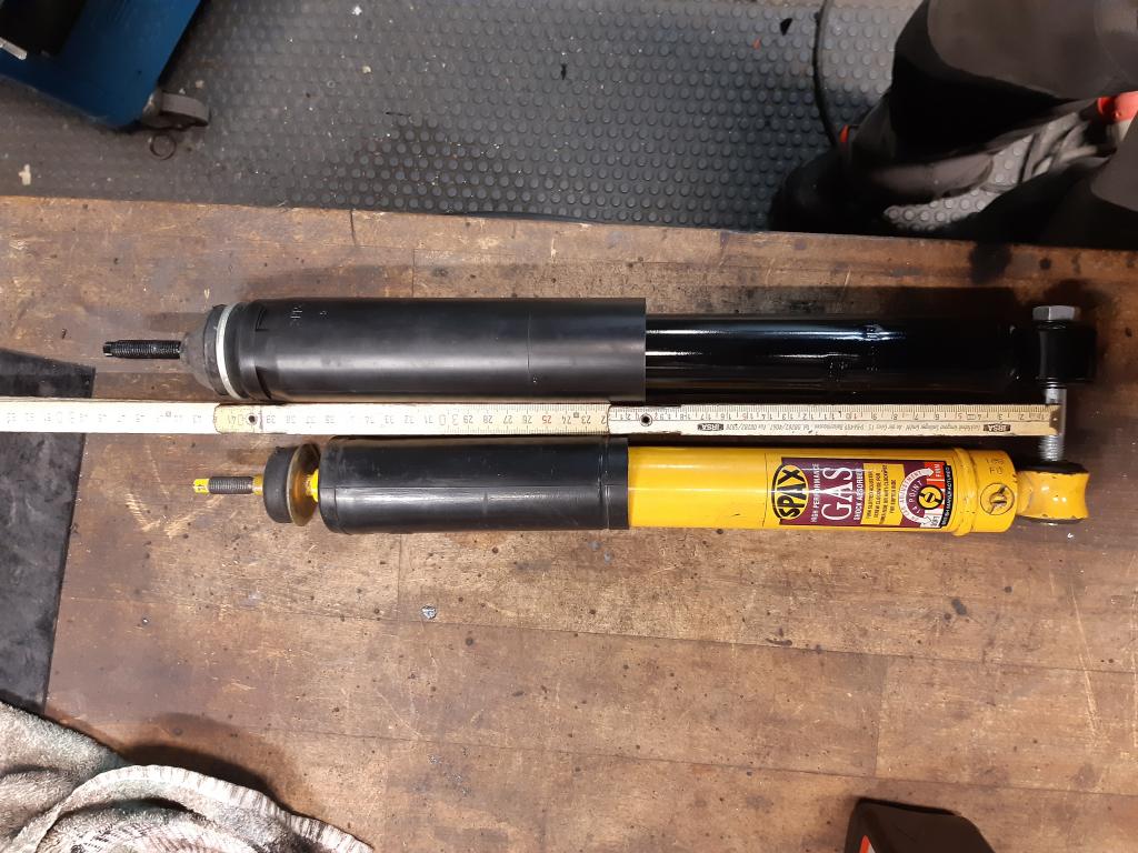

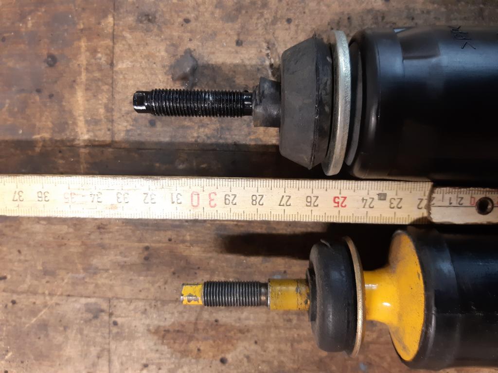

falls es für jemand hilfreich ist. Unterschied zwischen kurzen Spax und COFAP Dämpfern
Ich bin bis jetzt die Spax Dämpfer gefahren und möchte die Cofap als Vergleich versuchen, die fühlen sich weicher an wenn man sie von Hand bewegt
Grüße, Markus

Norbert hat geschrieben: ↑Mo 12. Feb 2024, 19:58 Hallo Markus,
hast du die Cofab schon getestet.
Sind die weicher wie die Spax?
Hallo Norbert,
ich bin mit den Cofab leider nicht mehr viel gefahren um einen Vergleich zuhaben.
Grüße, Markus
