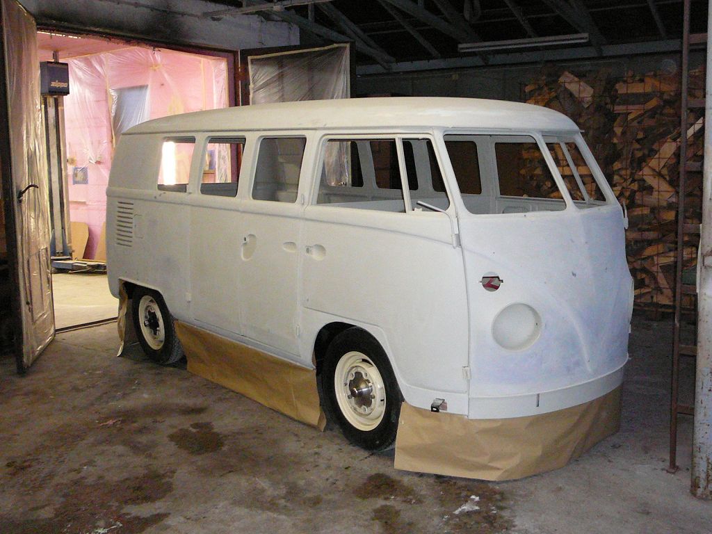

Bus ist mittlerweile grundiert:
Dani1302
Beiträge: 48
Registriert: Sa 21. Feb 2015, 20:35
Käfer: 1302
Fahrzeug: Skoda roomster
Re: Welches ist der richtige Lackaufbau?
Beitrag von Dani1302 »
wow! das sieht bei der Fläche echt aufwendig aus.wie lang hast du gebraucht?
zwergnase
Beitrag von zwergnase »
Meinst Du zum grundieren oder zum entbeulen?
Entbeulen hat für die Farerseite ca. 2-3 Tage gedauert, grundieren ca. 4-5 Std.

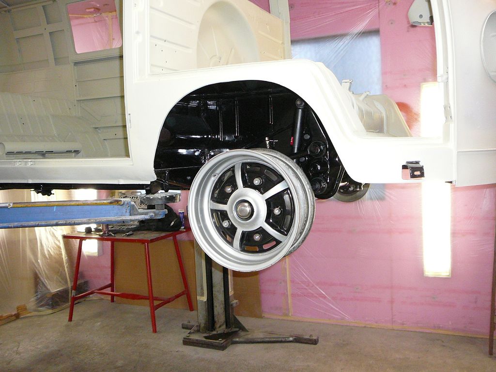

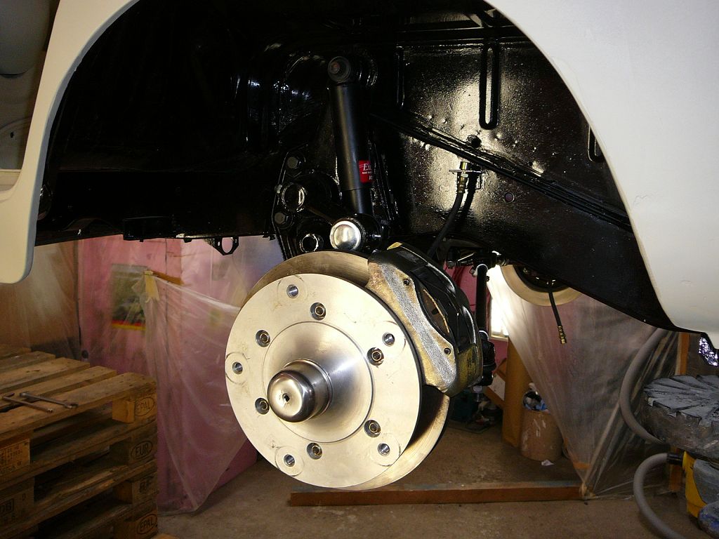

Mal kurzer Zwischenbericht, wie der Stand der Dinge ist:
Achsen sind drin
Innenbelüftete Scheiben in Verbindung mit BKV ausm T2c sollte für ausreichend Verzögerung sorgen.
Zur Steigerung der Motivation mal kurz die künftigen Felgen probiert.
Behelfsräder drauf, Anbauteile grundiert und montiert, jetzt schauts schon fast wieder aus wie ein Auto :music-rockout:
Morgen gehts dann los mit EP Spachtel, das Zeug ist schon echt heftig zum schleifen, aber ansonsten ein super Produkt :handgestures-thumbupright:
