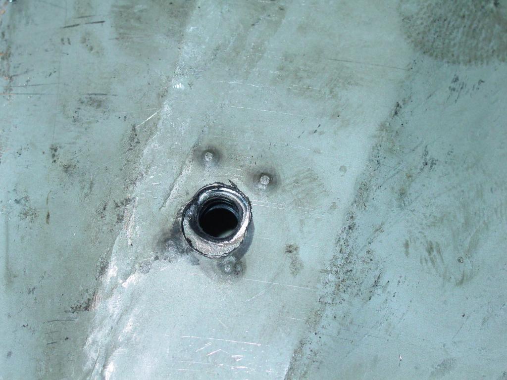

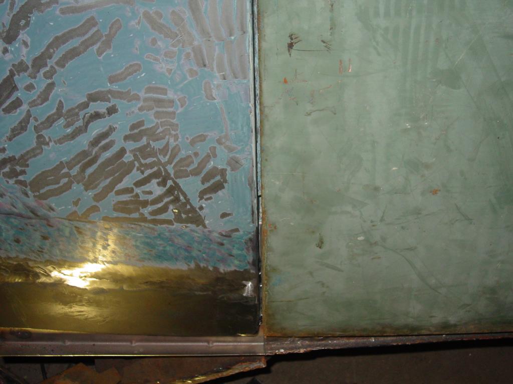

Heute haben wir die Punktschweißzange in Betrieb genommen, die seit 5-6 Jahren in der Werkstattecke vor sich hin oxidiert.
VAG 1588, von VW ausgesondert, für uns optimal. Kann sogar die Kotflügelmuttern ohne große Anstrengungen, und Arme für die Bodenhälften sind auch dabei.
Haben uns recht schnell eingeschossen auf dem Ding, die ersten Schüsse haben zwar noch nicht alle getroffen, aber egal.
War auch noch etwas zu viel Dampf auf dem Kessel, sprich Druck auf den Armen. der Druckminderer vom Kompressor geht nur bis 4,5bar runter, 3 hätten locker gereicht.

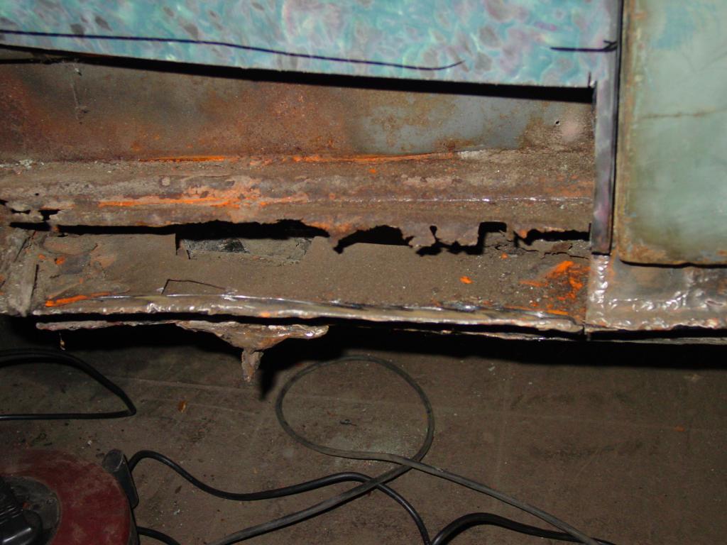

Heute war Teilebautag...
- So'n Stückchen Innenschweller

- sunnybug84
- Beiträge: 810
- Registriert: Mi 9. Jun 2010, 22:57
- Käfer: 1300er FV '70
- Transporter: T2b Westy '79,
- Fahrzeug: Fridolin '72, GP Buggy '67
- Fahrzeug: VeloSolex '66
- Wohnort: Meinkot
Re: 51er Vollresto
Hi!
Hast du beim Schweller Stück das Blech zum Schweißflansch gerade runter laufen lassen oder arbeitest du unten noch die Sicke dirkt über dem Flansch ein? Ich baue mir gerade fast den gleichen Ausschnitt und habe Probleme die sicke tief genug einzubringen.
"One test result is worth one thousand expert opinions." Wernher von Braun
- VeeDee
- Beiträge: 3474
- Fahrzeug: 1600Vari/3
Re: 51er Vollresto
Hi.
Bin etwas irritiert wegen der deutlich ausgeprägten Sicke auf dem Bild.
Die Brezelkäfer, die ich bisher gemacht habe, hatten zwar einen leichten Hinterschnitt und eine kleine Kante im Kanal, aber keine so kräftige Sicke.
Der Kdf, den wir nach Zeichnung gebaut haben, war da genauso. Die Flanschabstellung hat nach Zeichnungsstand von 1943 einen Winkel von 1o5°. Wollte ich hier wieder so machen.
Wo kommt der Kanal denn her?
- DSC02629.JPG (109.05 KiB) 11411 mal betrachtet

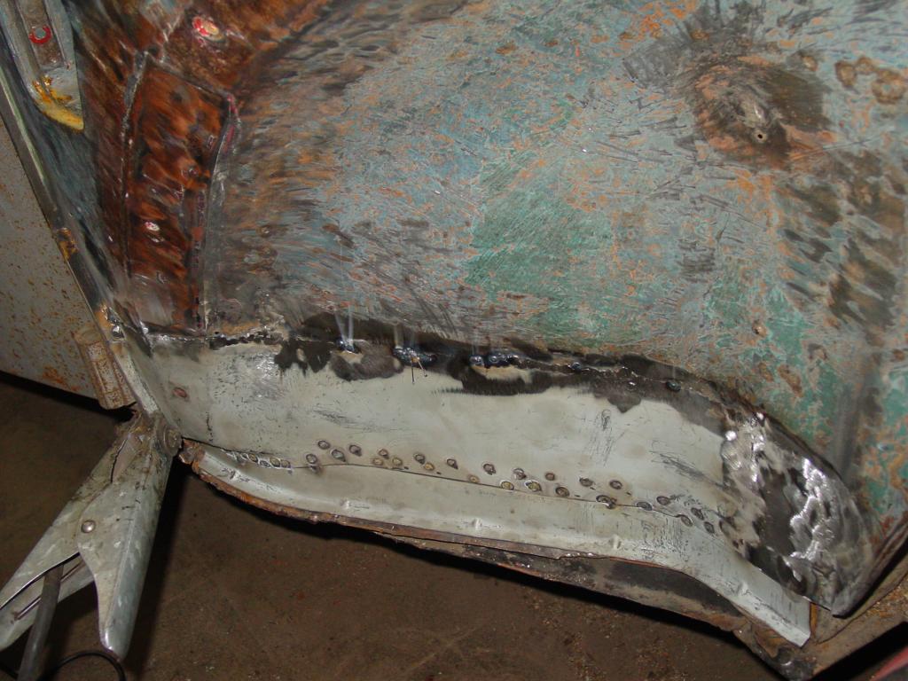

Heute die Brezel aufgeweckt und endlich das rechte Viertel fertiggestellt. Naja, fast...
- Winkel an der Spritzwand

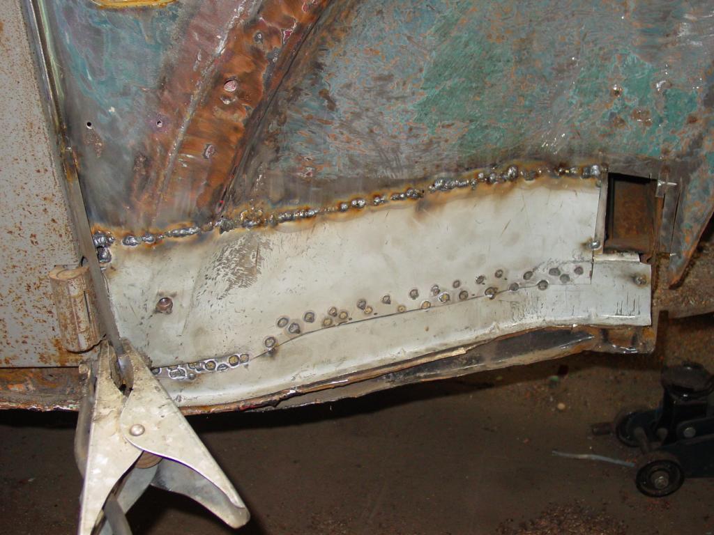

Re: 51er Vollresto

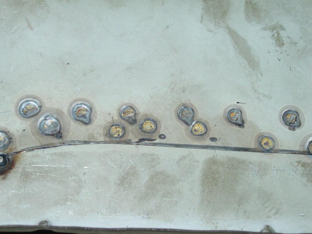

Die Unterkante noch angepunktet...
- Saubere Flucht
- DSC04797.JPG (70 KiB) 10304 mal betrachtet
- Punktschweißungen
- DSC04804.JPG (96.91 KiB) 10304 mal betrachtet

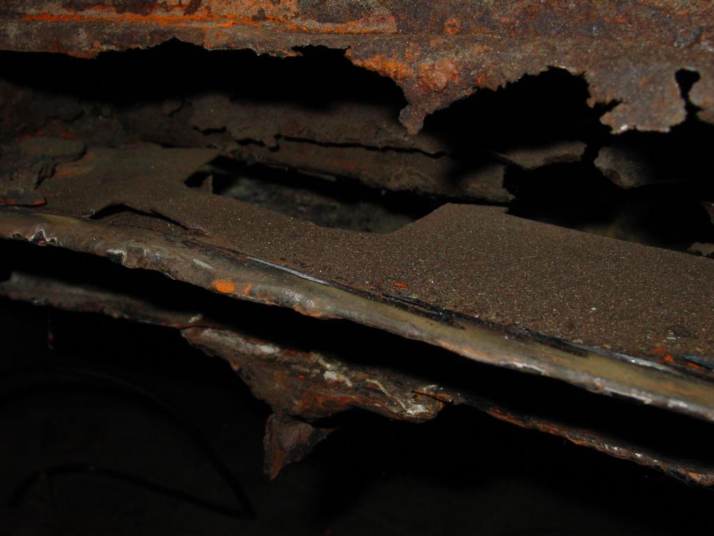

Weiter mit Teile bauen....
Die Karosseriestützen von Mika Virtanen sind ja sehr schön und brauchen nur wenig Nacharbeit, die darunterliegenden Verstärkungen passen aber im Selbstbau besser, da ballig geformt mit unterschiedlichen Radien. Dann noch 2 Außenschwellerprofile gekantet, aus ordentlichem Blech!
