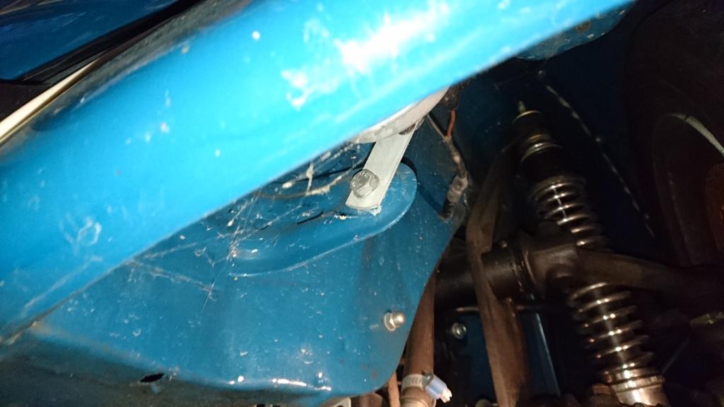

Abend.Ich könnte günstig eine 8cm gekürzte KG Achse bekommen. Was genau müsste ich denn im Radhaus bearbeiten damit die rein passt?
Re: Vorderachse umschweissen / kürzen - Schritt für Schritt
ousie hat geschrieben:Abend.Ich könnte günstig eine 8cm gekürzte KG Achse bekommen. Was genau müsste ich denn im Radhaus bearbeiten damit die rein passt?
Beim 66er Käfer paßt die 2 Zoll gekürzte ganz genau rein. Die Auslegerarme liegen am Seitenwandblech fast an, da ist nur geringes Spiel. Hab schon mal hier ein Foto reingestellt, wenn ich es noch am Laptop finde, schicke ich es dir.

Das wäre super.bei meiner jetzigen VVA im 83er Mex habe ich bestimmt nur 1-1,5cm platz zum Seitenblech

Habe nun neue Bilder gemacht von der 2 Zoll gekürzten CSP Achse (besser komme ich nicht dazu).

So knapp sieht das jetzt schon bei mir aus. Muss ich mal meine nachmessen wie breit die ist.
