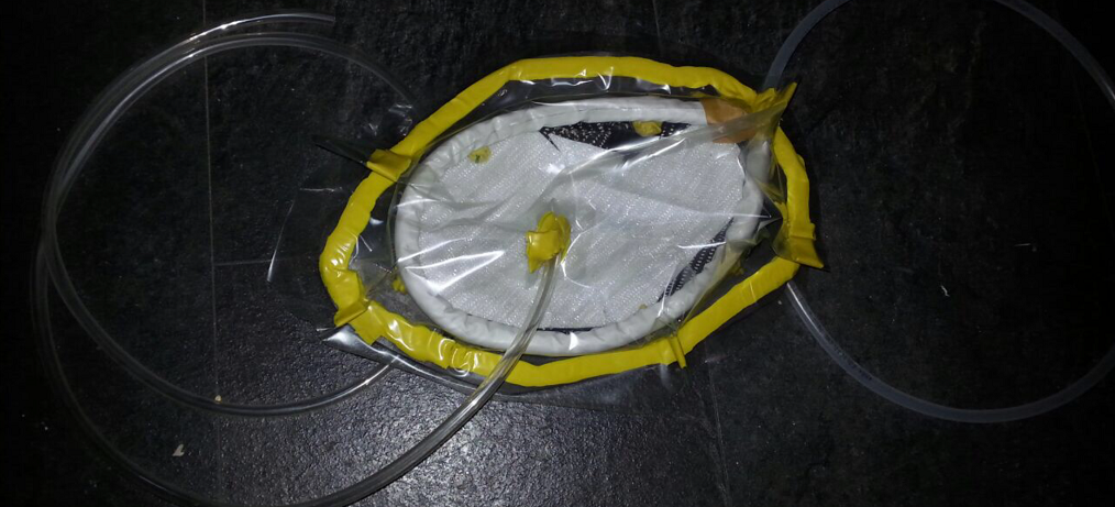

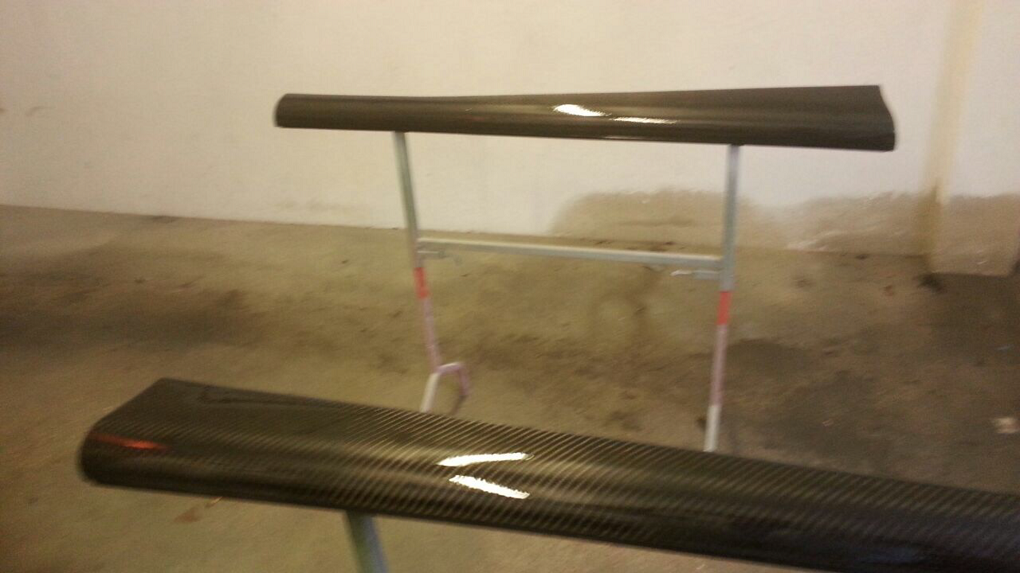

Das Abschlussblech wird in zwei Teilen gemacht, Diffusor in Carbon schwarz, das Obere Teil in Carbon Rot.
Vakuum Injektionsverfahren werden wir machen.
Dabei werden sämtliche Gewebe und Verstärkungsfasern trocken in eine mit Trennmittel beschichtete Form gelegt,
darüber wird ein Trenngewebe und ein Verteilermedium gelegt, das das gleichmäßige fliesen des Harzes ermöglichen soll.
anschließend wird die Form in eine Folie gelegt, mit einen Vakuum Abdichtband wird die Folie gegen die Form abgedichtet ,
dann kommt die Vakuum Pumpe zum Einsatz, der Luftdruck presst die eingelegten Teile zusammen und das Harz kann zugegeben werden.
Das Harz wird durch das Vakuum in das Fasermaterial gesaugt.
Eine Harzfalle verhindert das das Harz in die Pumpe gesaugt wird.
Denke nächste Woche ist es soweit.

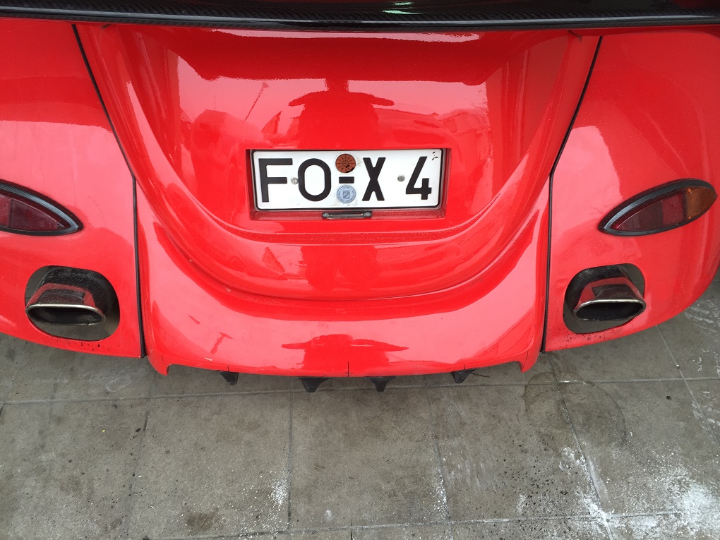

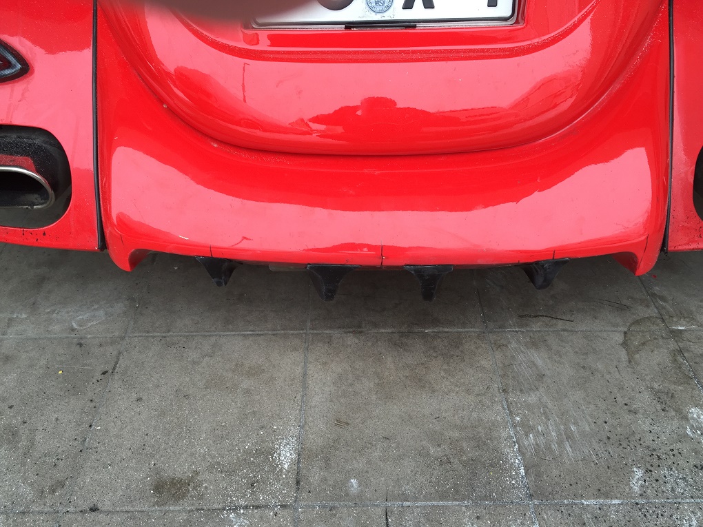

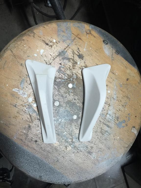

So,wieder ein Stück weiter gemacht am DTM Käfer !
Diesmal die Luftleiter aus Gips abgeformt, schöner zu bearbeiten, darf Mann nur nicht fallen lassen.
Diffusor Luftleiter fertig,jetzt noch verspachteln und Abformen.
Fleischi
Fleischi

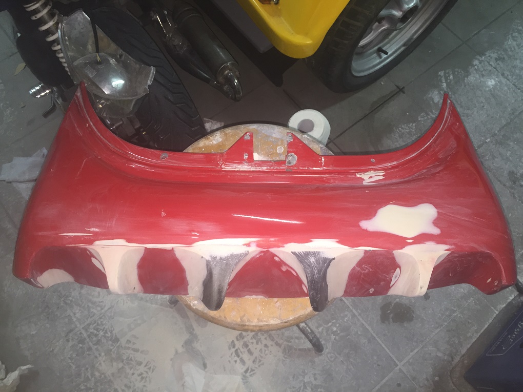

Die zwei Äußeren Luftleiter aus Gips zu machen war nicht die beste Idee.
Konnte nicht hin schleifen ohne das Teil zu verletzen,also komplett spachteln.
Weis gar nicht wie oft ich gespachtelt und geschliffen habe.
Aber fertig damit.
Jetzt noch Füllern und Nass schleifen.
Fleischi
Aber fertig damit.
Fleischi

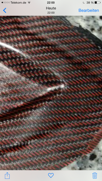

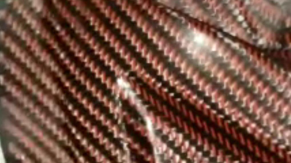

Jetzt mal ein Probe Stück von den Schwarz/Roten , um zu sehen wies aussieht.
Fleischi
Fleischi

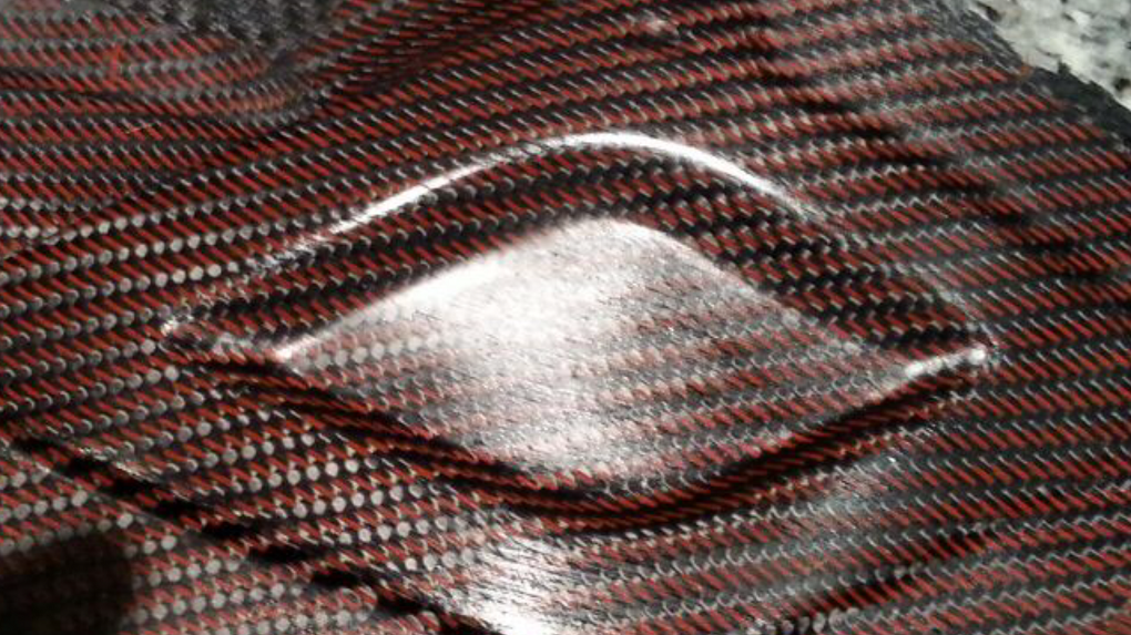

Probestück ist ein Kettenschutz fürs Motorrad RSV.
Also so siehts aus das Rot/Schwarze Carbon,muß noch ausgeschnitten und Klarlack drauf.
Die Trittbretter sind auch bald wieder zu montieren.
Gruß Fleischi
Gruß Fleischi

Will noch ein bis zwei Muster bestellen um zu sehen wies aussieht.
Das war jetzt das teuerste,je mehr Rot desto mehr Glasfaser und weniger Kohlefaser.
Sieht schon sehr gut aus,muß aber auch zum Auto passen.
Muß noch was anderes probieren und vergleichen,soll ja schließlich das Halbe Auto so werden.
Fleischi
