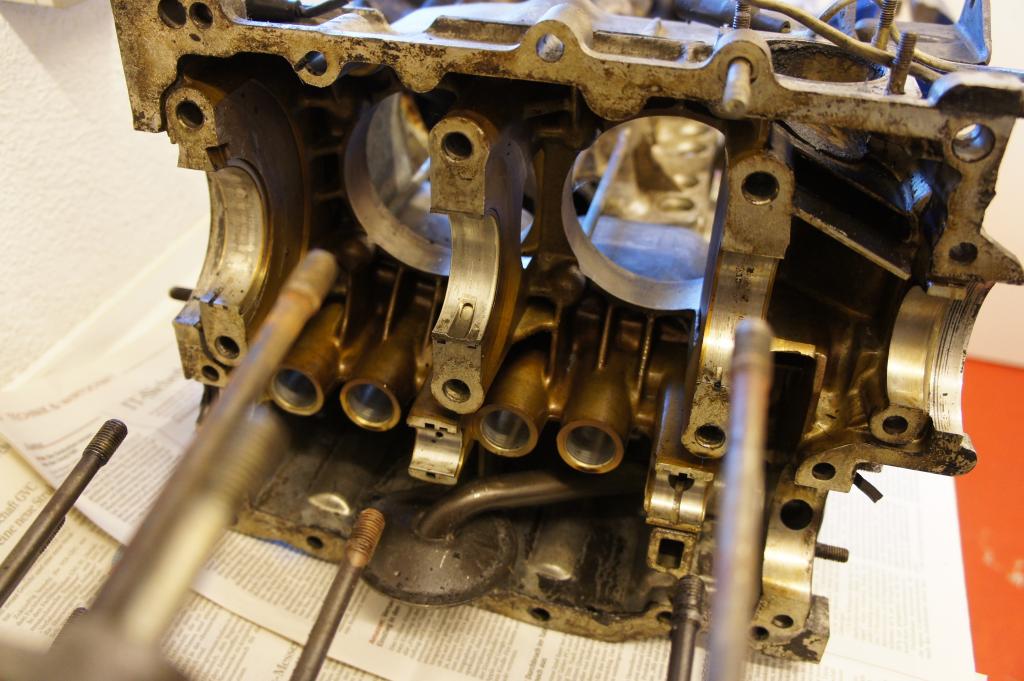

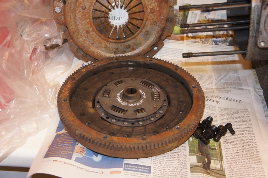

So, habe heute einen WBX in Teilen geschossen, war ganz in der Nähe zu haben.
Ist ein Gehäuse mit "B". Zwischen Hubzapfen und Gehäuse oben innen sind so 23 mm Platz, bei ner 69er Welle. Jetzt hoffe ich, dass meine 86er Welle da halbwegs reinpasst. Werd ich am WE mal genauer untersuchen.
War auch ein 228er Schwung dabei. 3 verschiedene Köpfe und 3 Kolben mit Pleueln - komischer Motor :lol:
