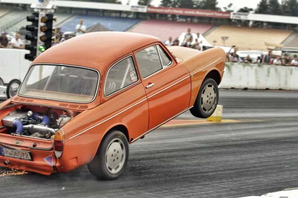

von Fox 4
Ja den Uwe hab ich gemeint :mrgreen:
Da hängt es immer unten raus,der alte Zweiradfahrer :lol:
Das teuere was der Thomas gepostet hat ist ja viel dunkler,fast schwarz.
Nutzt aber auch nichts wenn mann hinten aufsitzt.
