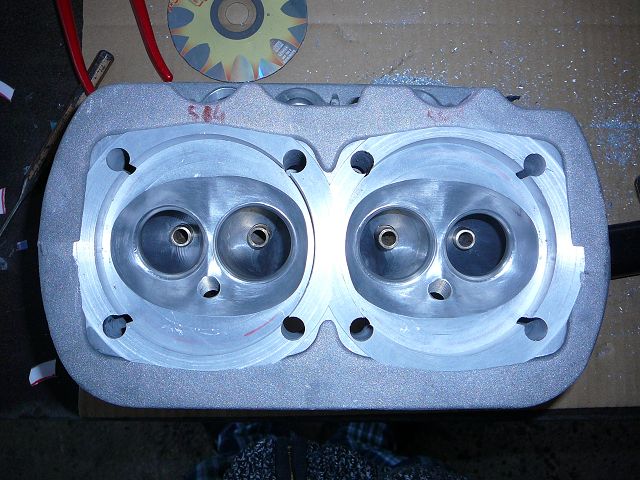

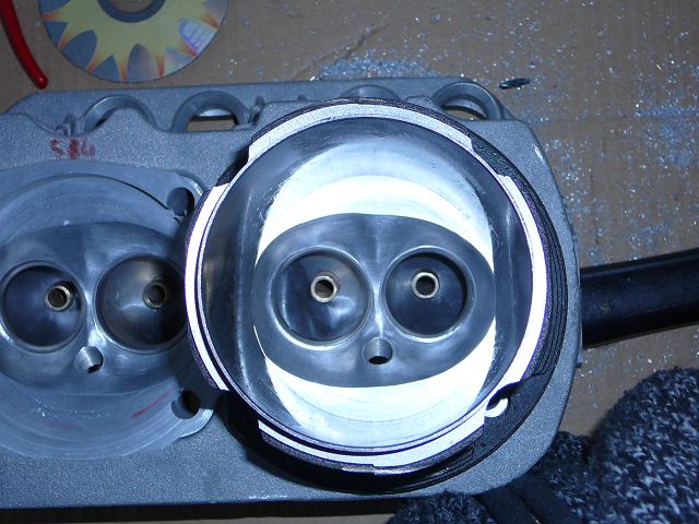

Hab gestern mal die Köpfe etwas bearbeitet.
Die grobe Form der Brennräume war ja bereits vorgegeben, hab dann nur den Ringspalt und die Übergänge zu den Sitzringen etwas angepasst.
Volumen hab ich nun um die 55 ccm. Kanäle hab ich nur Auslass geglättet und Einlass ein paar Stellen überschliffen.
Nächste Woche werden dann die Sitzringe nachgeschnitten, die Führungen überarbeitet und die Ventile eingeschliffen.
Nun bitte Kommentare, gerne auch Kritik, da dies meine erste Kopfbearbeitung ist.
Achja, Nocke hätt ich jetzt mal die 312er mit 10mm Nockenhub vom Nowak ins Auge gefasst.

zwergnase hat geschrieben:Hab gestern mal die Köpfe etwas bearbeitet.
:handgestures-thumbupright: Schaut gut aus, mehr ist, denke ich, auch nicht notwendig. Welchen KR und Verdichtung machst du?
MfG yoko

KR 1,2 dann hätt ich rechnerisch eine Verdichtung von ca. 10:1
Höher wollt ich eigentlich nicht gehen.
