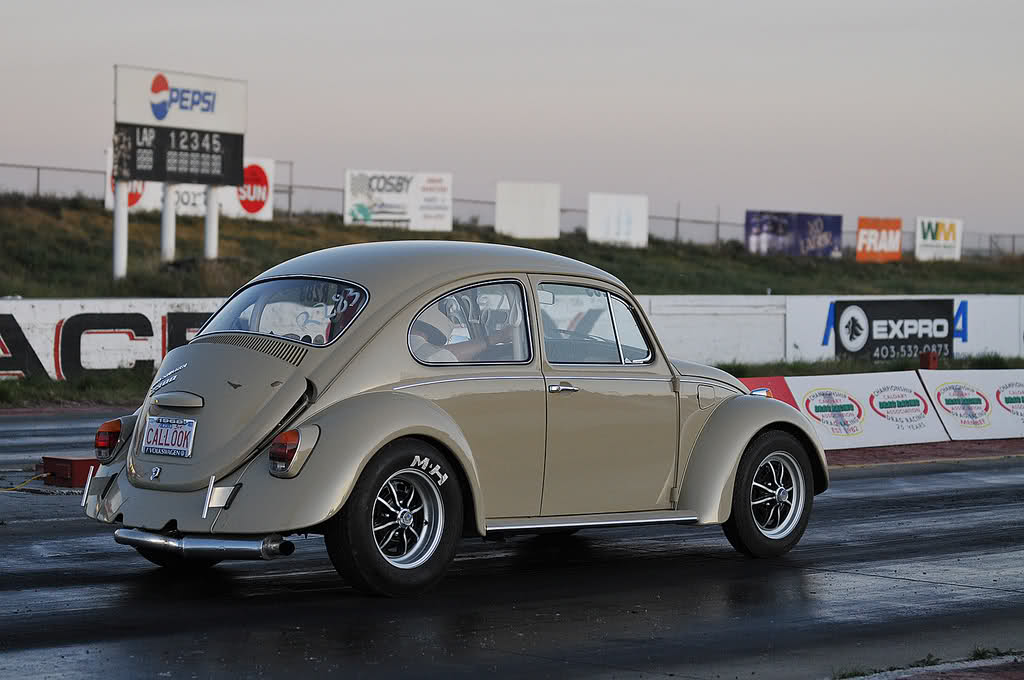

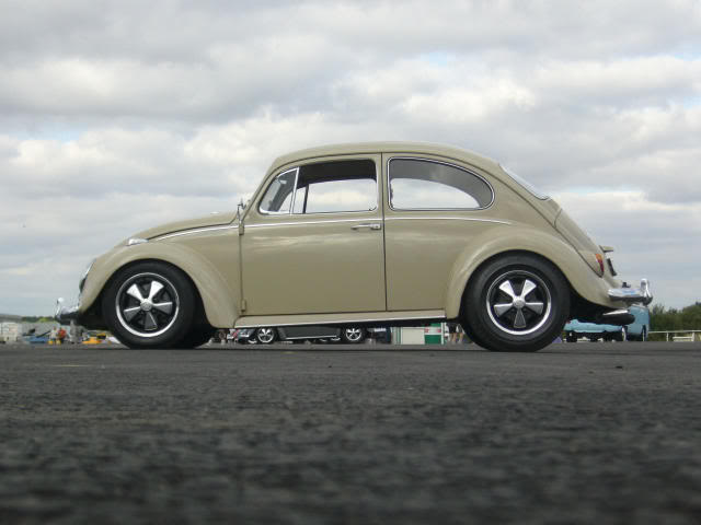

Hab jetzt mehrere Bilder im Netz gefunden, wo jemand 205/70er Reifen auf ner 5,5er Felge an der Hinterachse fährt...bei originaler Höhe.
Vorne wurde per TAS oder VVA tiefergelegt. Auf der Vorderachse haben viele den 145er Reifen...der aber ja nicht auf H eintragbar ist.
Wie sieht es mit dem 155/60 oder 165/65er aus? Sind da große Unterschiede von der Optik her im Vergleich zum 145er? Eintragbar auf H sollte ja der 165/65er scheinbar sein...der 155/60er auch?
Diese Fahrwerksabstimmung in Verbindung mit der Rad-Reifen-Kombination würde mir schon sehr gefallen:

Der gezeigte Käfer ist zwar ein früheres Baujahr, aber der Look gefällt mir wirklich gut.
Wollte anfangs eigentlich ein deutlich tieferes Setup haben...aber mittlerweile habe ich mich in diesen Look verliebt. :romance-admire:
Der Käfer steht hinten auf 205/70er Reifen und in originaler Höhe. Vorne hat er 145er und TAS verbaut.
Jetzt bin ich wieder hin und her gerissen, ob ich dann nicht doch nur TAS verbaue und die Achse original belasse.
Gar nicht so einfach das Käferleben. ;)
Hier noch eine in meiner Farbe und Felgen:
